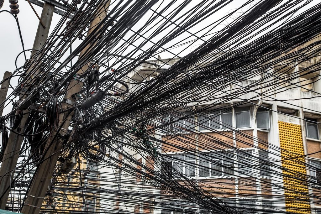

        giovanni-v33 lì è zona urbana, ovvio che se non interrano si crea quel caos. Ma le zone urbane sono già decentemente fornite. Il problema è per contrade, aree rurali e simili. Ebbene lì già ci sono i pali Telecom e già forniscono il doppino a TUTTE le abitazioni. Aggiungere un altro cavo nero parallelo al doppino non cambierebbe assolutamente nulla esteticamente.
