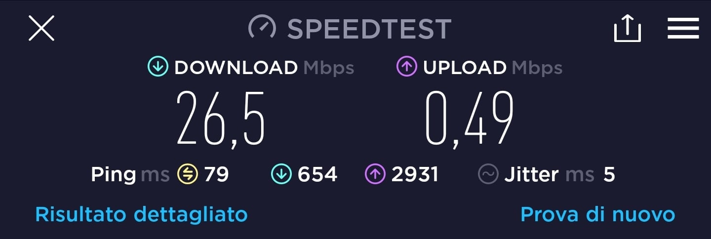

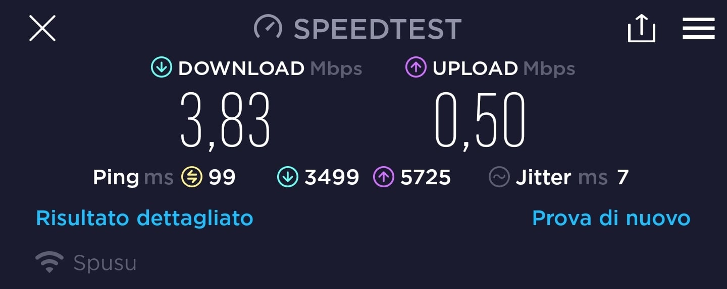

Nello specifico, in download la velocità oscilla tra i 10 e i 30mbit, mentr l'upload non supera il megabit.

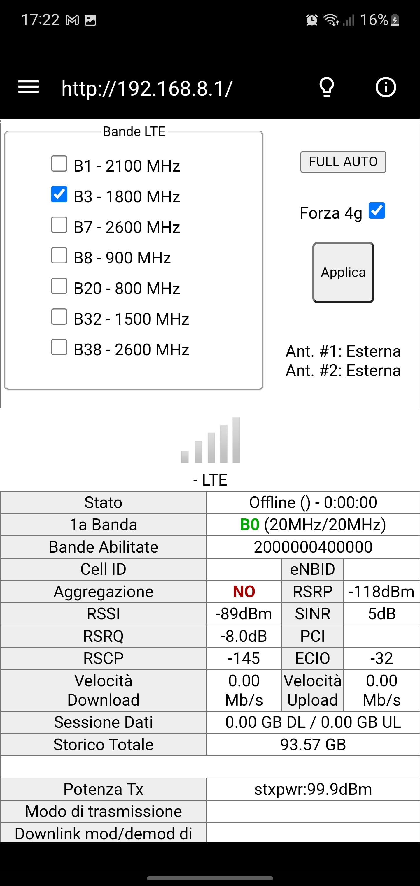

Allego dati di hmanager così vi rendete conto (ho spostato diverse volte l'antenna ma questo è il risultato migliore che riesco ad avere) dei valori.

    Hai bassa ricezione, sui -115 di RSRP
    Prova a bloccare in B20 only e vedere come va, altrimenti ti tocca spostare dove riceve di più

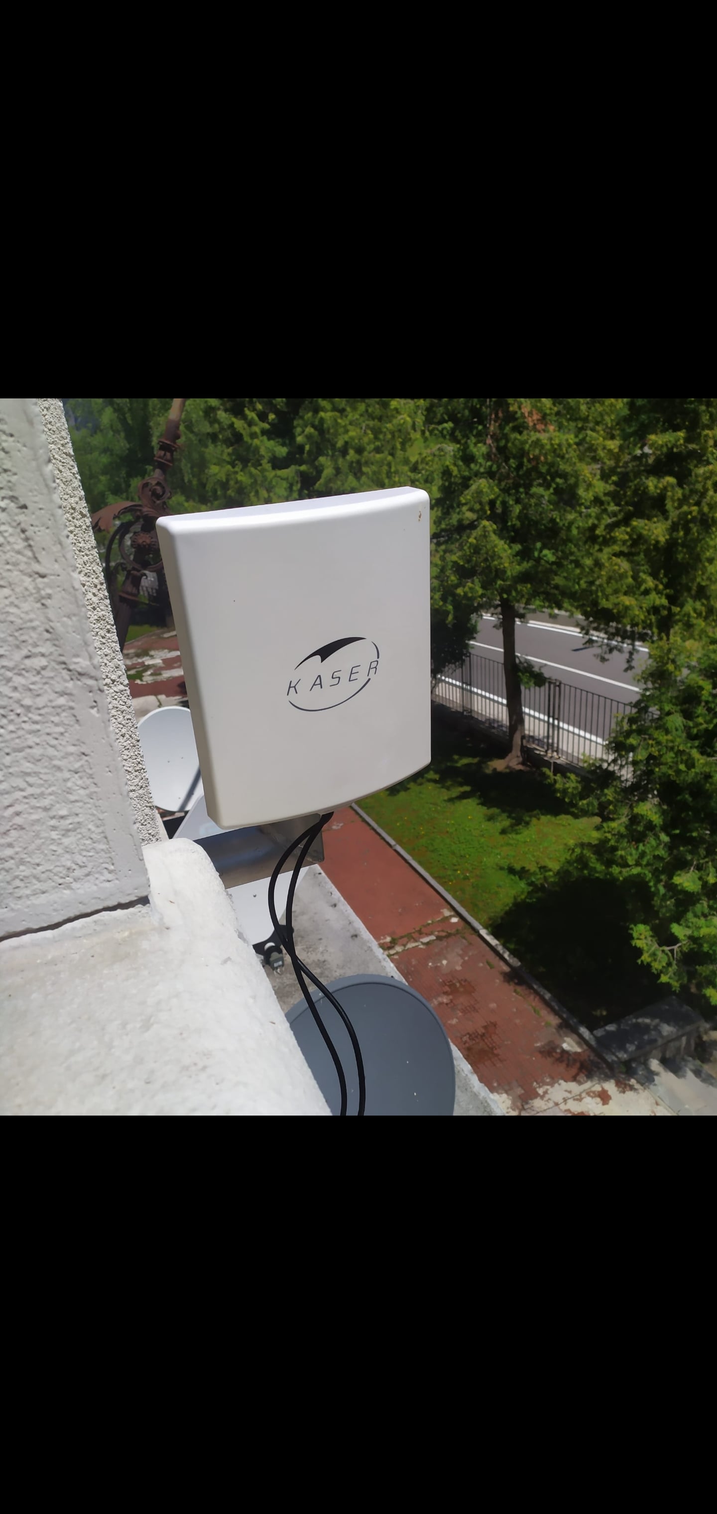

      Ho questa antenna della kaser, con i cavi stock che sono lunghi tipo 10 metri. Forse dimezzandone la la lunghezza i valori potrebbero migliorare?
        CACIOePEPE prima di toccare i cavi, metti il modem o un telefono all'esterno, vedi se il segnale è migliore di quei -115 dBm

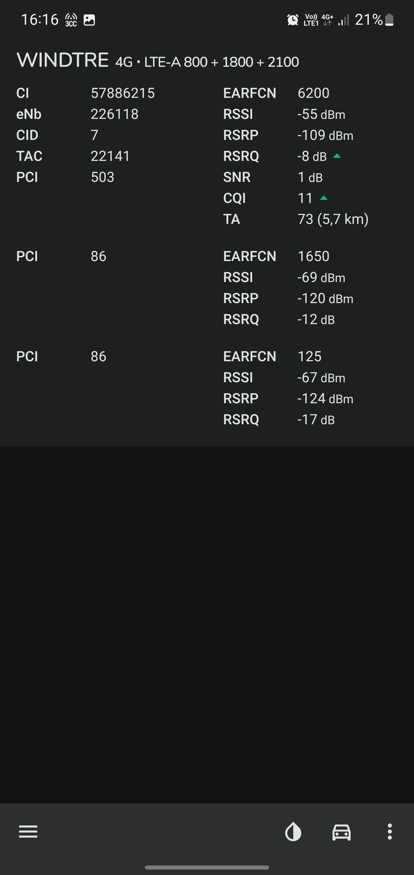

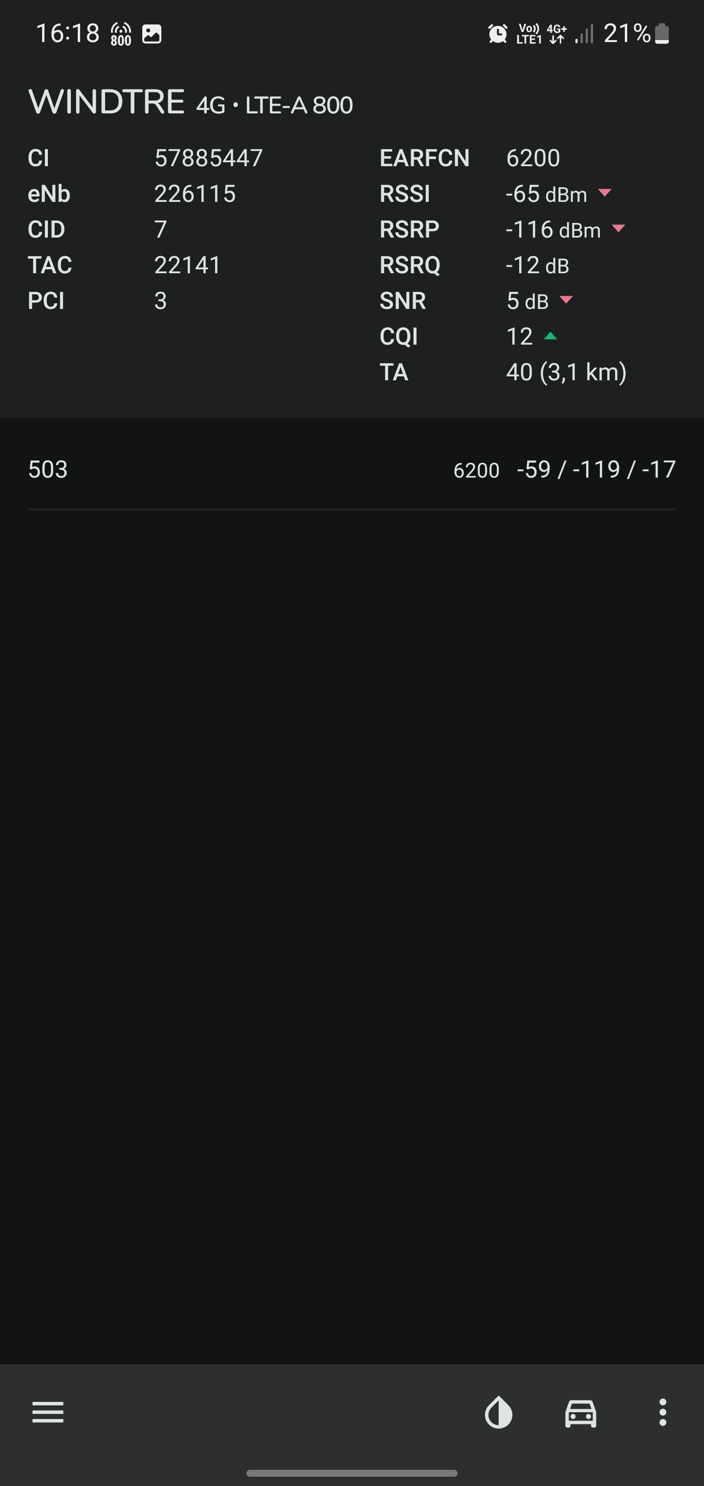

        Ma come è la copertura degli altri operatori?

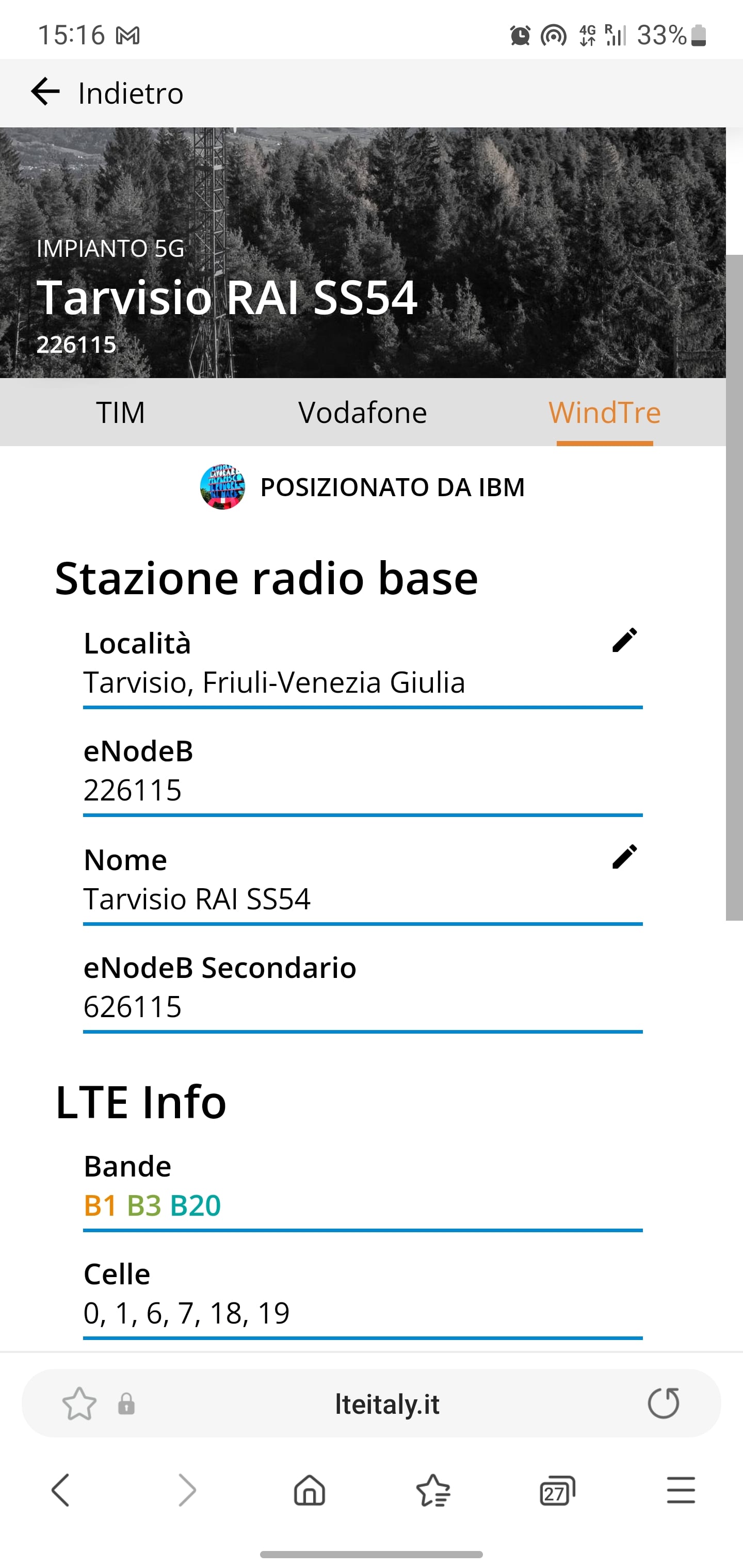

          handymenny questa la BTS
          Non ho modo di provare con SIM di altri operatori (se non una di wind3 ma funziona sulla stessa rete di quella Spusu). Comunque wind3 è la migliore a livello di bande
          CACIOePEPE se sei a Cave in pratica è anche la tua unica opzione. Ma hai visibilità sull’antenna o è coperta?
            x_term esatto, sono nel primo edificio del paese in pratica.
            Non ho visibilità diretta, anche perché la bts è in una zona un po' nascosta
            CACIOePEPE comunque l'upload in questo caso è sulla b20 perché è la banda primaria.

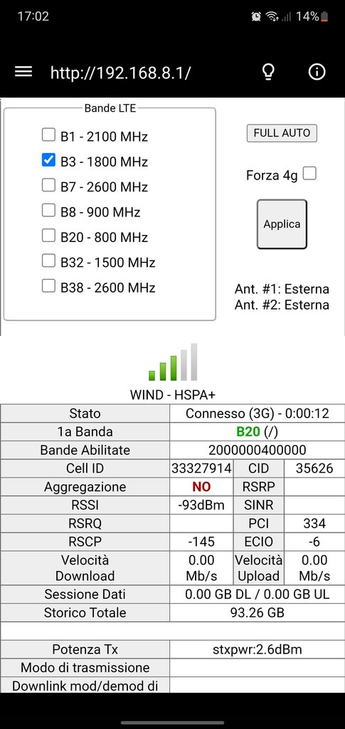

            Se invece come primaria metti b3?
              CACIOePEPE qui sei in 3G però. Metti la spunta su "forza 4g" e lascia in b3
                CACIOePEPE credo che tu rientri in uno dei casi in cui una LHG o LHHG è l'unica soluzione valida per tentare di agganciare stabilmente un minimo di 4G
                  Camel90
                  Non riesce ad agganciare la b3 in 4g, cade la connessione

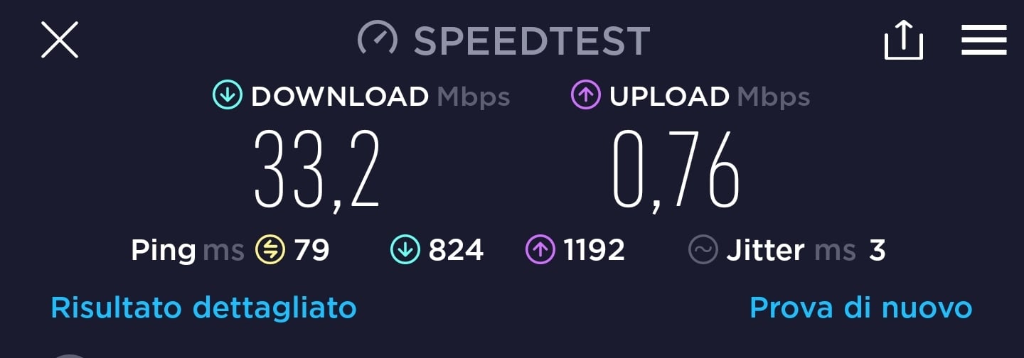

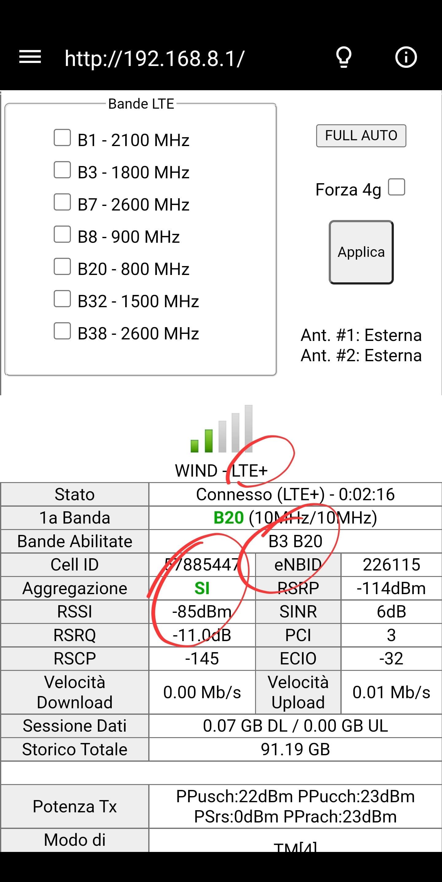

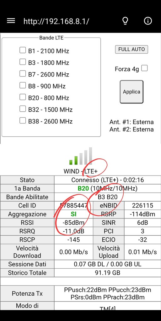

                      Forzando b3+b20 da hmanager e aggiustando il puntamento dopo mille tentativi sono arrivato a 35/1, risultato ottimo.
                      Ho notato però che non mi tiene le due bande ma tiene solamente la b20 dopo un po'. Meglio usare il tool da browser?

                        CACIOePEPE Ho notato però che non mi tiene le due bande ma tiene solamente la b20 dopo un po'
                        Probabilmente perché la b3 non riesce a tenerla se c'è magari una calo di segnale.
