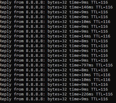

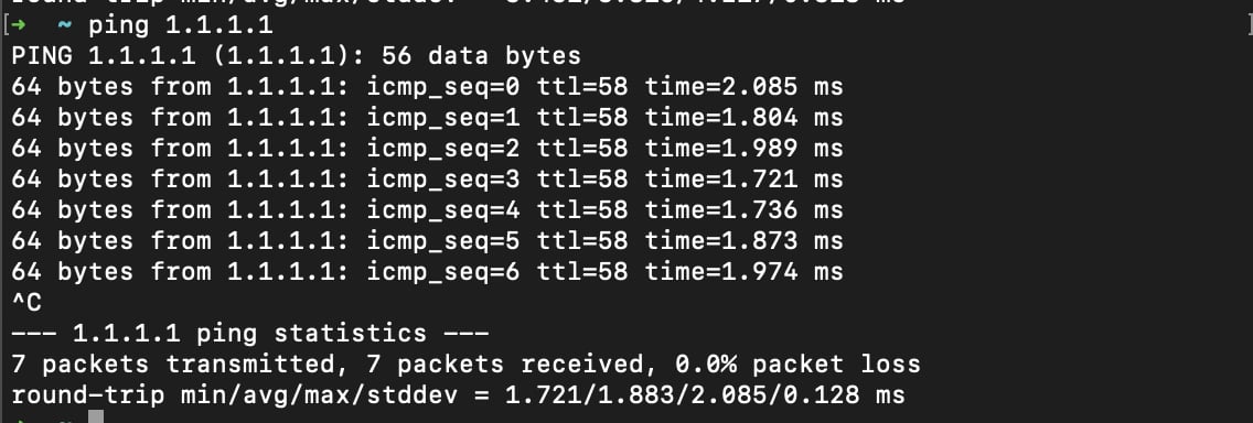

Buonasera, ho da poco una linea FTTH Tim, e questa in foto è la stabilità del ping in 10 secondi di test (soprattutto in wifi, ma anche con il cavo non è che sia stabile).

    Simone96 i test effettuati in wifi hanno senso pari a 0, quindi, capisco che secondo te il problema persiste sia via cavo che wifi però però la cosa va testata nei dovuti modi....
    Prendi e connettiti al tim hub col cavo, fai questo test di ping verso più destinazioni (non solo 8.8.8.8) e postaci qualche screen...

    Ovviamente quando ho scritto "vale anche per il cavo" intendevo dire che ho effettuato il test anche con il cavo, non ho specificato scusa.
    Solo che ho un fisso, e per connetterlo al modem per fare i test ho dovuto smadonnare parecchio, quindi non riesco a rifarlo e fare screenshot.
    I valori di base erano pressoché identici, solo che i picchi, invece che essere di 700ms, arrivavano "solo" fino a 70/80ms.

      Simone96 Il ping non è un problema di modem o di linea normalmente ma a cosa ti colleghi o usi.
      Se gli screen sono da Wi-Fi sono più che ottimi, anzi mi aspetterei più Jitter. Se sono screen da cavo ethernet se non per tre picchi vedo un ottimo ping, ora non so che intervallo stai usando, ma se stai usando un intervallo troppo ridotto è facile che esso venga messo in coda o scartato. In qualsiasi caso dei picchi così potrebbero di tutto e di più serve un mtr con i picchi.

        simonebortolin i test in foto sono da wifi con un intervallo di un secondo.

            simonebortolin Se gli screen sono da Wi-Fi sono più che ottimi, anzi mi aspetterei più Jitter.
            Insomma, se fosse 2.4GHz magari si, ma in 5GHz mi aspetterei di meglio. Uno spike di 700ms ed altri due ≈200 in 10 secondi di test con 1 ping ogni 1000ms non è proprio il massimo, nel senso ci può stare, ma non lo considererei "più che ottimo".

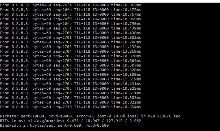

            Un test al volo in FTTH con 10.000 pacchetti alla velocità di 100ms:
            WIFI5 - 5GHz:
            Cablato:
            Via cavo è sicuramente più facile effettuare rilevazioni lunghe con jitter nulli, ma nella pratica anche via Wifi 5GHz è simile.
            Oltretutto lo spike a 127ms segnato nel test in Wifi è capitato giusto 1-2 volte nell'arco di tutto il test, per il resto stiamo sui 10-12ms stabili.
            Onestamente non credevo che il Wifi potesse garantire prestazioni del genere, invece mi sono ricreduto rispetto al 2.4GHz.

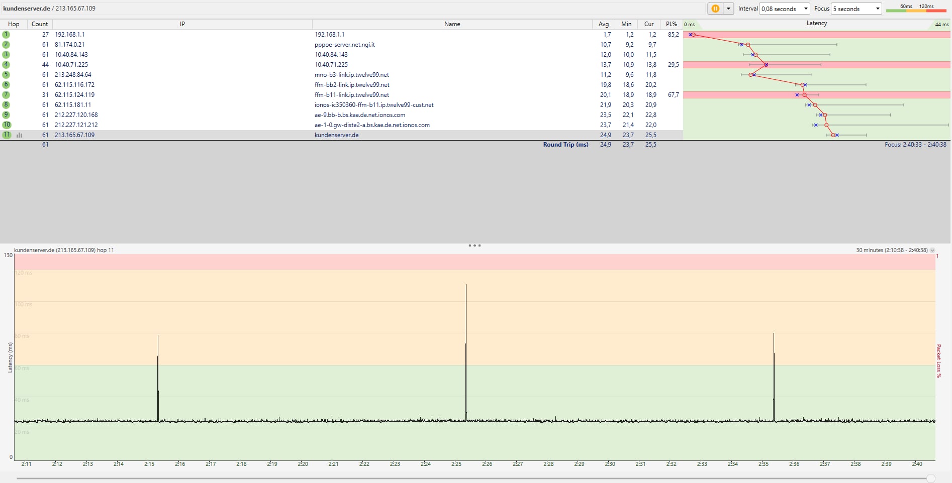

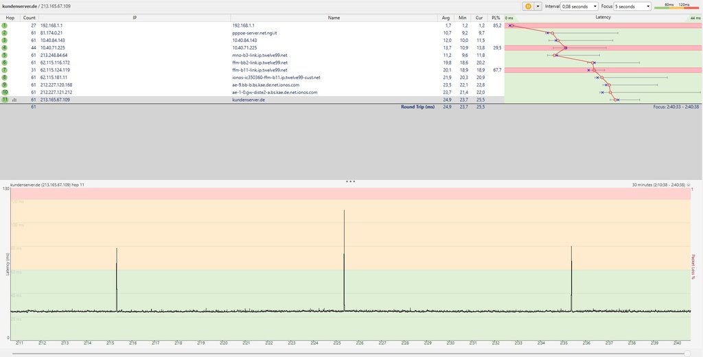

            Questo un test di mezz'ora in WIfi (che da linea di comando equivale a circa 20.000 pacchetti ogni 100ms), come si vede solo 3 spike nemmeno troppo rilevanti.
            Oltretutto ho notato che questi spike appaiono in maniera sistematica, uno ogni 10 minuti esatti di orologio. Magari cercando di indagare si potrebbe capirne la causa più precisa per migliorare ulteriormente le cose (ovviamente via cavo non ci sono):
            Alla fine mi ricrederò anche sulle connessioni FWA di qualità, per le quali ho sempre avuto qualche remora relativamente alle prestazioni\latenze ballerine. 😁

              allego i miei test per comparativa
              Ethernet
              Wifi (UAP-AC-Pro)
