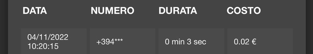

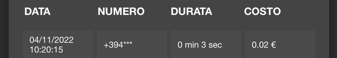

Il numero che mi provoca dei addebiti sul registro consumi è un +394*** il resto del numero non si vede ma ho già fatto le prove chiamandomi da solo e buttando giù, una volta entrati in segreteria ci si ritrova quel numero sul registro chiamate di myfastpage (ma quando ho provato io nessun addebito)...

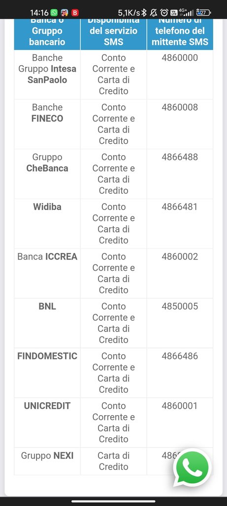

            Nel caso dei bancari Fastweb mette più numeri per identificare le banche
            Perciò è più difficile capire il problema e non va cercato quel numero sul telefono, non lo troverai mai, nemmeno nel mio caso perché gli SMS sono a nome della banca

                Si paga per questi servizi sms, con tutti gli operatori Fastweb incluso
                https://www.fastweb.it/myfastweb/assistenza/guide/sms-bancari/
                Il costo e' 0,16 euro
                E' gratuito invece per la ricezione degli OTP (intesi come quelle password usa e getta formate da un codice alfanumerico che viene generato in automatico quando si accede a certi servizi on-line)

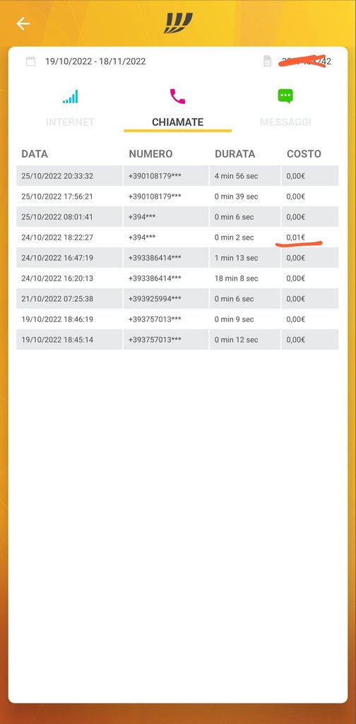

                  Confermo, trovato un addebito tra le chiamate del 27/10, 5 cent, non si tratta di SMS bancari.
                  In più ho trovato altre 20 "chiamate" allo stesso numero nell'arco di 40 gg, senza alcun addebito.

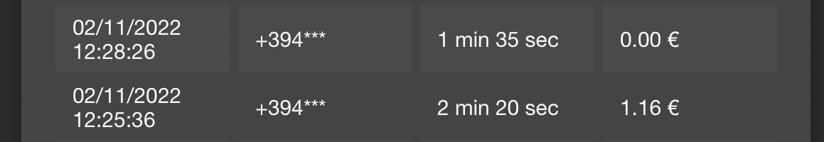

                    ciao a tutti piacere Michele sono nuovo, ho trovato questa interessante discussione . sta succedendo anche a me, cioe' ho 2 sim fastweb di cui una dati e il problema e' lo stesso. ho chiamato il servizio clienti da catania e fanno finta di non sapere nulla dicono che ho fatto una videochiamata. in casa ho le telecamere di sicurezza in tutte le stanze sono andato a ricercare gli orari degli addebiti di questo +394* e il telefono (iphone) era su una scrivania fermo. dicono che hanno aperto una segnalazione ma finira' nel vuoto come al solito, ma secondo me hanno un possibile problema loro . al prossimo addebito faccio cambio operatore. vi condivido le foto guardate che cosa strana, due chiamate da piu' di un minuto , una 0 euro l'altra 1,-16 euro e in quel momento il telefono era fermo senza messaggi chiamate o navigazione.
