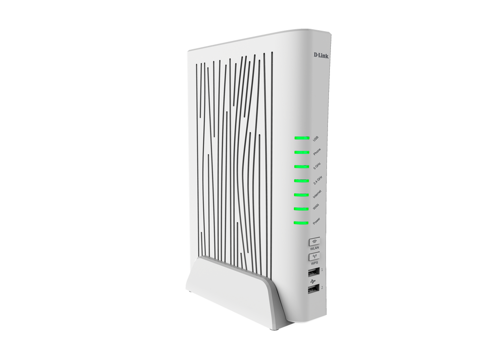

            angl c'è il D-Link DVA-5593, che è un ottimo modem, dovremmo anche avere qualche esperienza sul forum, perché mi pare che un utente l'abbia comprato, però per FTTC non per FTTH, e quell'utente mi pare essere @CarmineSerio .

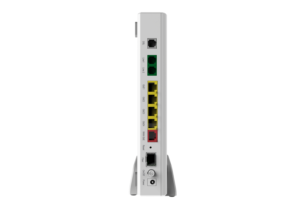

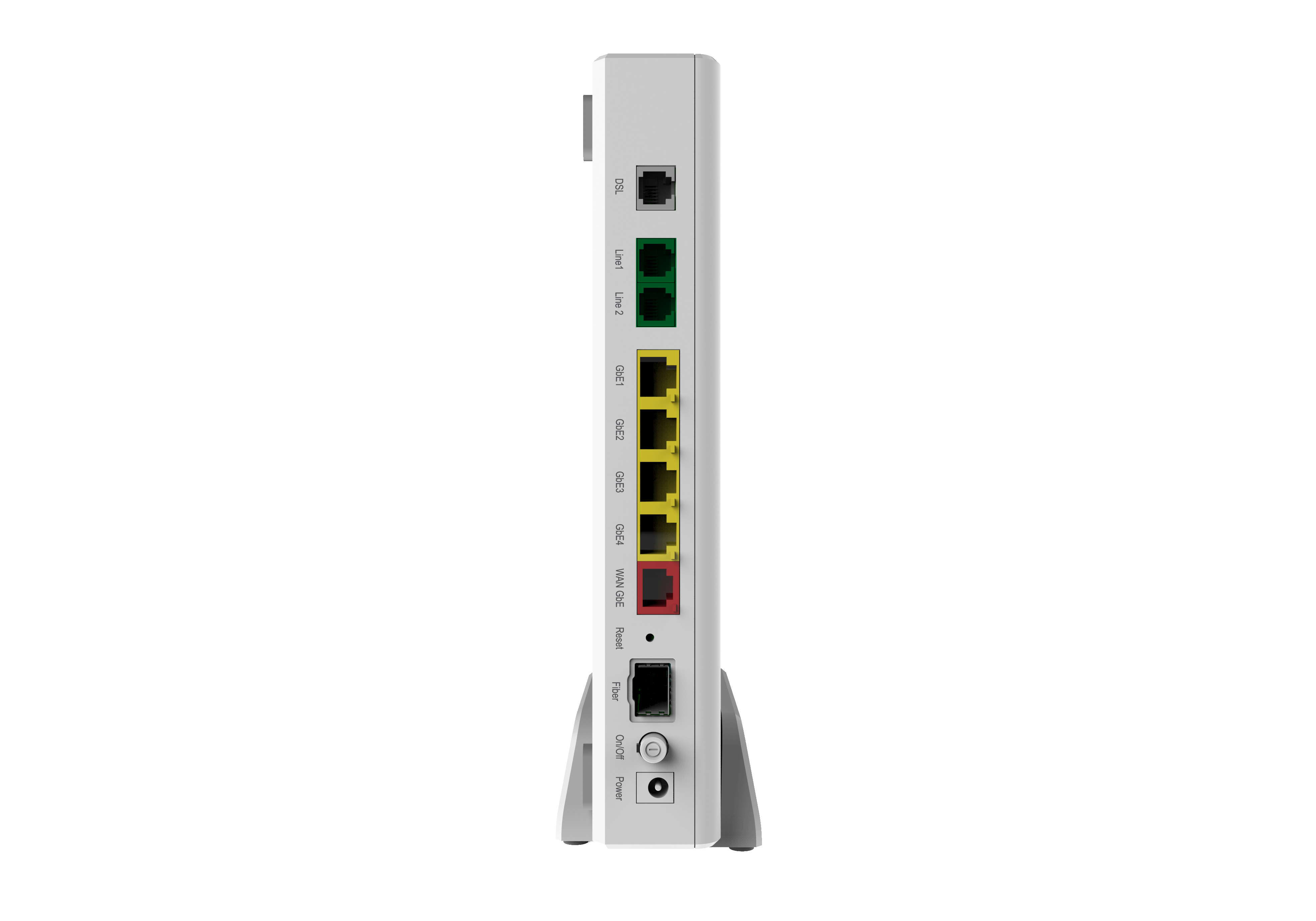

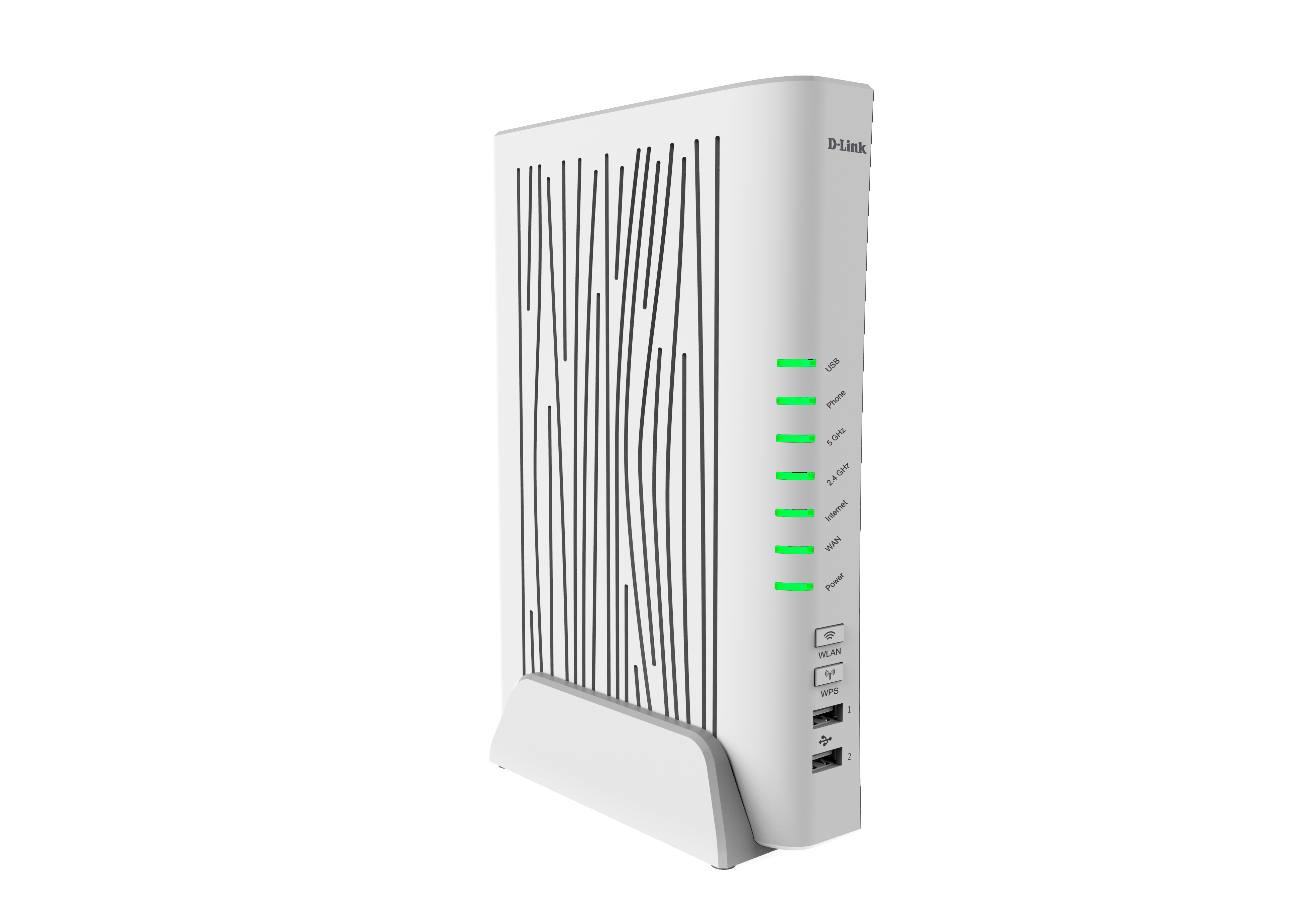

              DVA5593v è in assetto verticale e possiede anche la porta diretta per la fibra ottica.
              • angl ha risposto a questo messaggio
                QRDG Grazie dell’informazione. Sul fatto che sia per FTTC invece che FTTH, da quello che ho capito vale lo stesso discorso fatto da andreagdipaolo e x_term per l’AVM Fritz!Box 7530 (o 7930): è un limite che riguarda il modem interno, ma, per la connessione FTTH a 1 Gigabit con ONT (modem) esterno, come nel mio caso, quello che conta è che la porta WAN e quella LAN del router siano 1 Gigabit e questo ce le ha e ha anche il VoIP. In altre parole, per quel che mi riguarda il modem interno non serve. Se non ci fosse costerebbe anche meno, ma non so se fanno router puri senza modem interno con porte 1 Gigabit e con le altre funzioni (VoIP, WiFi…)
                • QRDG ha messo mi piace.
                CarmineSerio Grazie dell’informazione e anche delle figure. Sono andato a vedere nel sito D-Link le caratteristiche del DVA-5593: sono interessanti. Fra l’altro ha anche il pulsante fisico per accendere e spegnere l’WiFi, cosa per me utile perché io uso prevalentemente la rete cablata domestica. Non mi va di riempire inutilmente l’abitazione di radiofrequenza in continuazione. Uso l’WiFi solo quando mi è necessario.
                Con ONT esterno, la porta diretta per la fibra ottica (dovrebbe essere la Fiber, non vedo bene) non serve, perché il router è connesso all’ONT con cavo ethernet. Potrebbe servire all’operatore per integrare al router un modem SFP invece di mettere un ONT esterno. Ma è il caso di evitarlo per prevenire furbate. Quindi per me quella porta è inutile e, se non ci fosse, forse il costo del router diminuirebbe un po’.

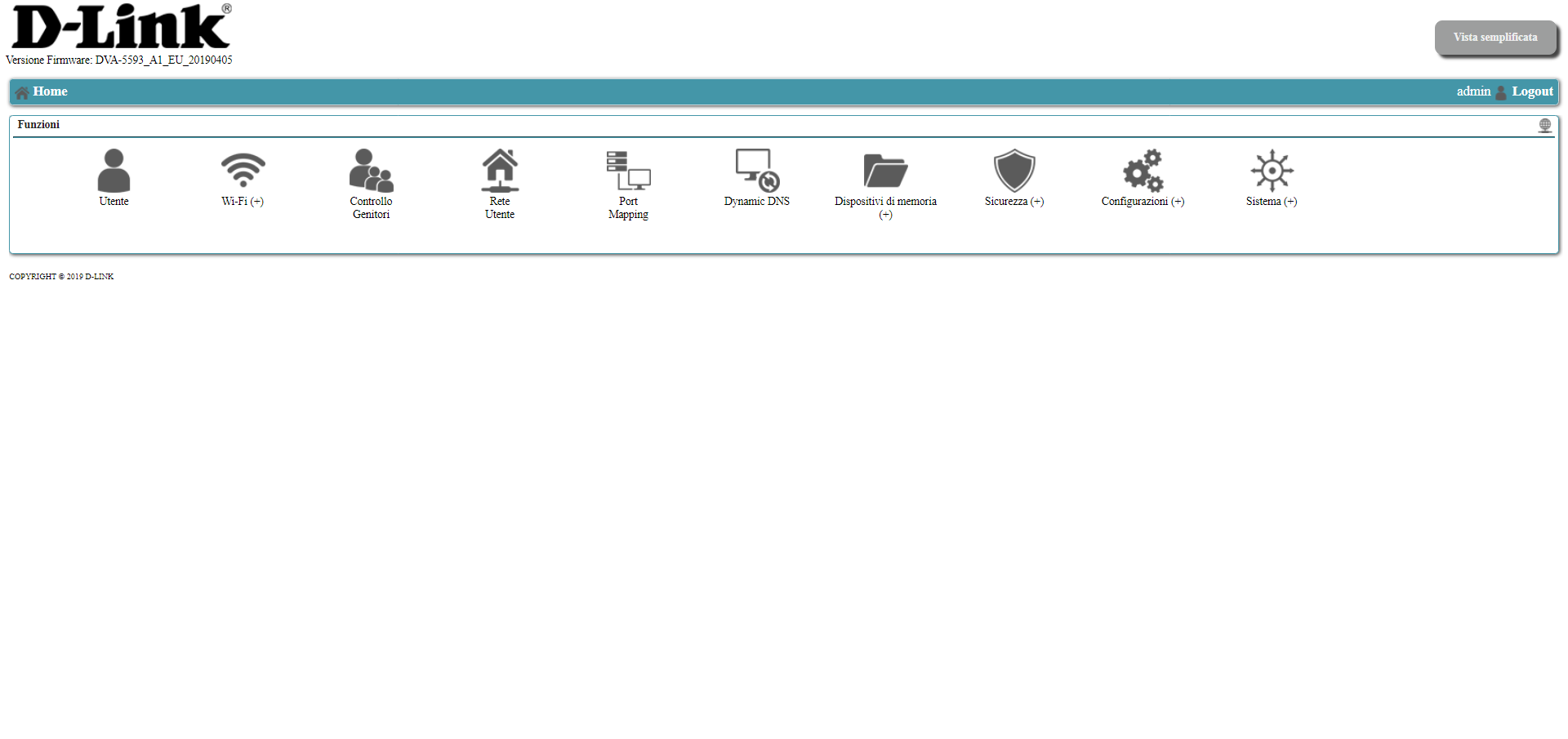

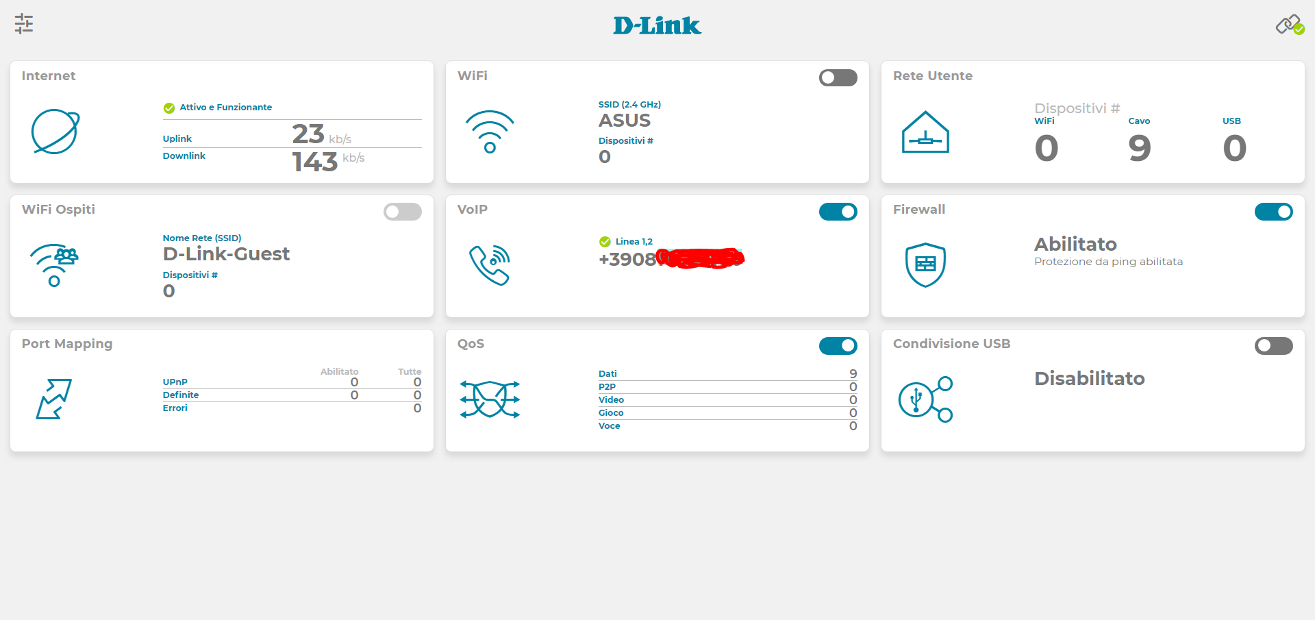

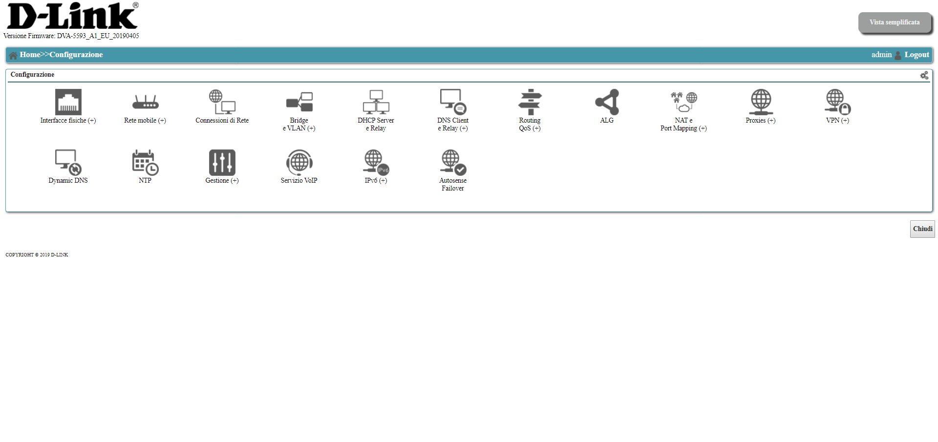

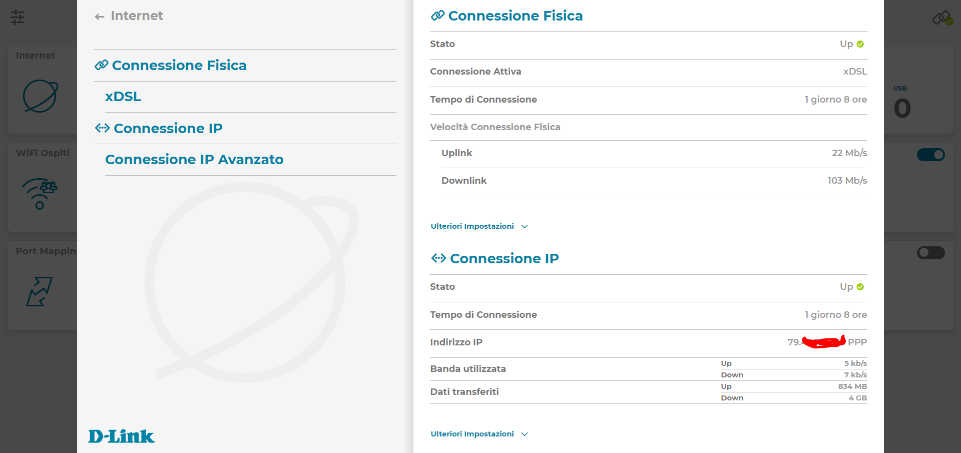

                  angl Questo router ha 2 pregi, di difetti non ne ho per il momento rilevati 1) Chipset Broadcom con la sua caratteristica stabilita' che lo contraddistingue dalle altre marche piu' blasonate e sopratutto piu' costose. Per la mia linea che risulta abbastanza lunga e disturbata da interferenze di varia natura e' risultato molto stabile, ma con un aggancio superiore di circa 10 M in dowload rispetto al Tim Hub. 2) Software di gestione veramente completo in cui ci sono una gui semplificata e una avanzata dove e' possibile gestire una miriade di parametri adatta agli utenti piu' evoluti
                  GUI semplificata
                  GUI AVANZATA con i vari sottomenu:
                  insomma un buon rapporto qualita'/prezzo considerando i vari marchi che vediamo in giro.

                    CarmineSerio Anzitutto ti ringrazio delle molte informazioni. Non ho guardato tutto nel dettaglio, ma mi pare che quanto a funzioni non abbia nulla da invidiare al Fritz!Box 7590. L’importante è che le funzioni che interessano a me ce le ha tutte, e anche di più. Come switch ho già un Netgear gigabit.
                    Prima di rispondere ho spulciato su Amazon, dove il D-Link DVA-5593 è venduto attualmente a 134€, se c’erano altri router con prezzo concorrenziale, con assetto verticale, porte LAN e WAN gigabit, VoIP con porta FXS per telefono, Usb 3.0, WiFi dual band e anche tasto fisico di accensione-spegnimento WiFi (si può fare anche via software, ma ci si mette di più).
                    Di concorrenziale ne ho trovato solo uno: il TP-Link Archer VR1210v (EVDSL AC1200 VoIP), attualmente venduto a soli 93€: ottimo prezzo (anche se ha qualche critica sul funzionamento WiFi a 5 GHz).
                    Ho visto anche l’Asus RT-AC85P (AC2400), che però è attualmente venduto a circa 128€ (risparmio irrisorio) e il Netgear D6300-100PES , in vendita solo usato a circa 88€. Però in questi 2 ultimi modelli, anche se è dichiarato il VoIP, non ho visto nessuna porta FXS per telefono.
                    Al di là di questo, entrambi, e anche il TP-Link Archer VR1210v, hanno le porte su una delle 2 facciate, per cui i cavi vanno inseriti perpendicolarmente ad essa. Questo particolare, per il punto e il modo in cui intendo piazzare il router, non va bene. Va bene invece l’inserimento dei cavi su uno dei 2 bordi del router, come avviene per il D-Link DVA-5593, che da questo punto di vista assomiglia al mio router ADSL. E’ comodissimo e lo posso appoggiare sopra una scatola a muro senza dover predisporre nessuna mensola. Ho guardato le dimensioni: ci sta giusto giusto.
                    Domanda: quanto sono lunghi il cavo di alimentazione e quello ethernet gigabit forniti con il router? Di che categoria è quest’ultimo? È anche schermato?
