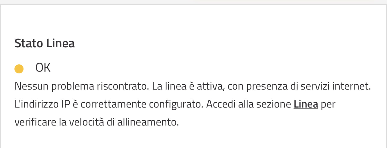

Nikto i risultati sono poco su..
Si ma a differenza di apparati con UI più dettagliate, il Fastgate non ti indica la max velocità teorica (108 per 17a, 216 per 35b). Non so cosa ci vedano altri, ma a me non sciolgono alcun dubbio (per dire, se fosse vero che sei in 17a, dovresti allineare oltre i 200 con il 35b, in buon accordo con la tua ipotesi che da voi Fastweb sottostimi la velocità di aggancio sistematicamente).
