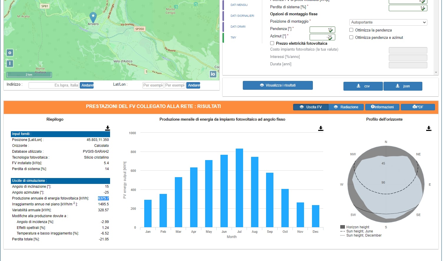

                          vi do i miei dati 2020
                          Arsiero (VI)
                          pannelli inclinati 15° in direzione sud-sudovest
                          5.4kw di potenza installata
                          produzione 6000kwh
                          consumo abitazione 6000kwh
                          autoconsumo 2000kwh
                          acquistato 4000kwh
                          immesso 4000kwh
                          bollette pagate 950€
                          ritorno da SPP 450€
                          netto pagato 500€
                          a queste condizioni l'accumulo sarebbe ritornato minimo in 20 anni.
                          con i nuovi prezzi dell'energia sicuramente vanno rifatti i conti

                              Mi sembra poco il prodotto per la dimensione: va in ombra in giornata?
                              Sull'autoconsumo il 33% è buono, ma visto il sud-sudovest, potresti cercare di fare meglio (a meno di eventuali ombreggiamenti soprattutto se pomeridiani).
                              Per l'accumulo non mi esprimo, sono di parte 😬.

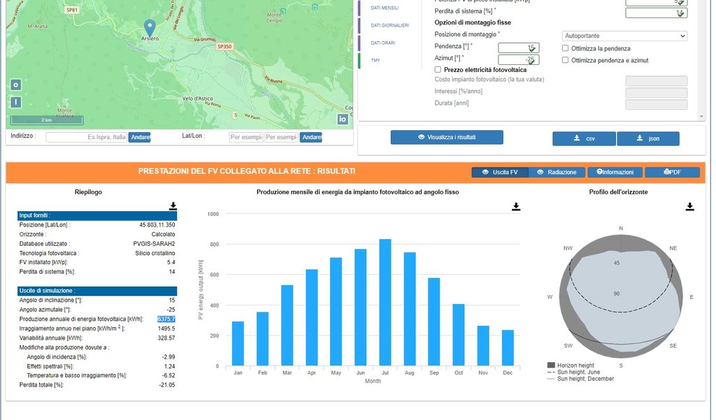

                                  graz hai guardato dove si trova arsiero? 😅
                                  Purtroppo sono in una valle, a 10km più a sud tipo Piovene Rocchette sarebbe già diverso.
                                  • graz ha risposto a questo messaggio
                                    seymourddr
                                    Simulazione, in effetti è coerente 😅
