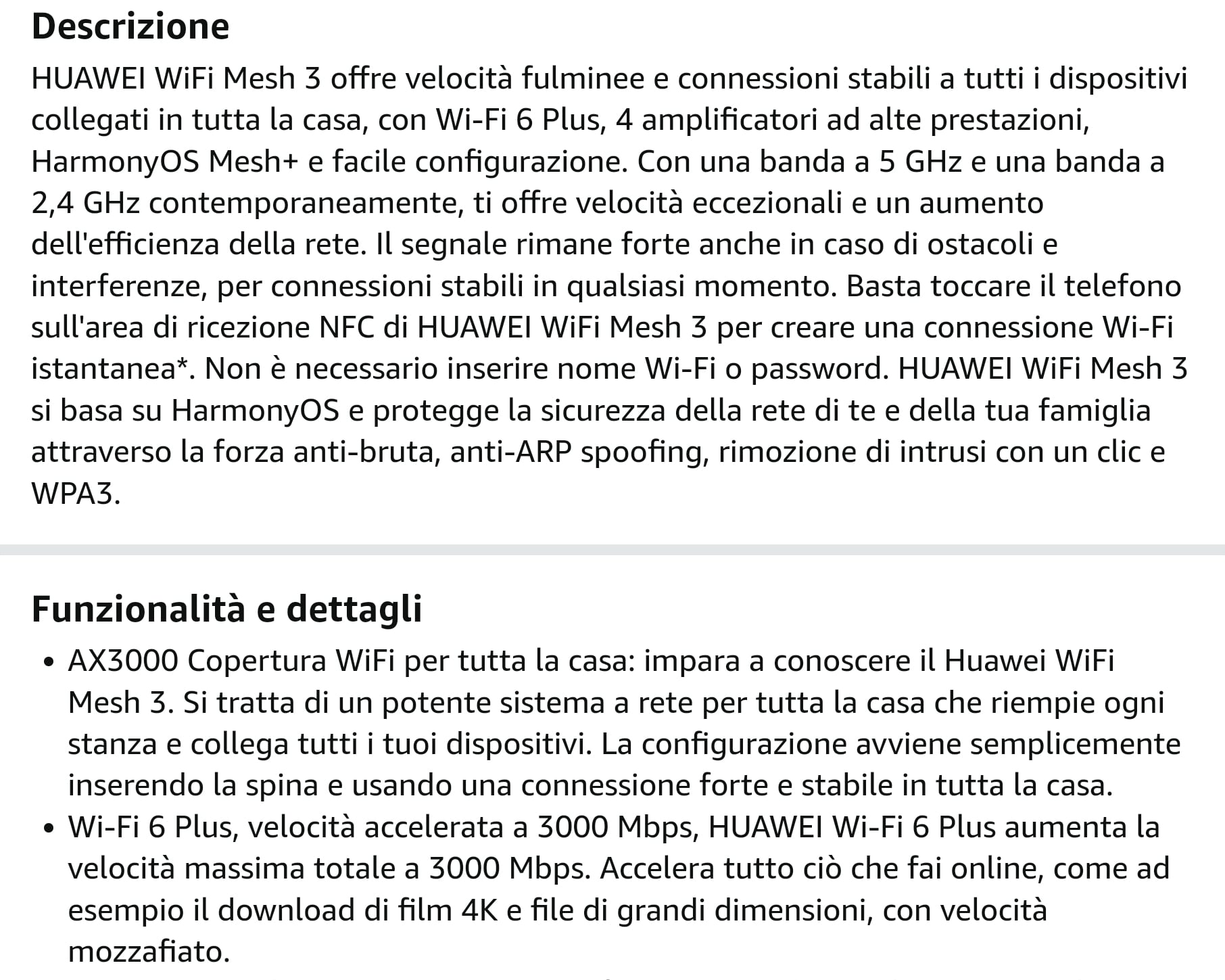

Ciao.... non so se hai letto, ma alla fine ho preso il sistema mesh3 di huawei.... quelli del link sopra....
E' arrivato oggi pomeriggio e ho provato a collegarlo... ma di sicuro o non sono capace io oppure ho sbagliato qualcosa..... in pratica seguendo un video di huawei dice (come penso tutti i mesh) di collegare il mio attuale router ad uno dei mesh 3 via lan, poi dargli alimentazione, e poi dice di connettersi alla rete wifi dell'apparato mesh....che e' indicata sul fondo.... ma a me sta rete non viene rilevata, ed il mesh in pratica si e' connesso alla rete wifi di casa mia... stessa cosa con il secondo mesh....quindi penso di aver sbagliato qualcosa... anche perchè se poi lo scollego e lo collego altrove, non ho alcun miglioramento di rete..... si agganciano alla rete di casa mia e stop.... poi ero di fretta e ho dovuto abbandonare....
Qualcuno mi sa dire a grandi linee cone devo procedere? Forse devo disattivare la rete wifi del cpe pro 2 prima di collegargli i mesh?

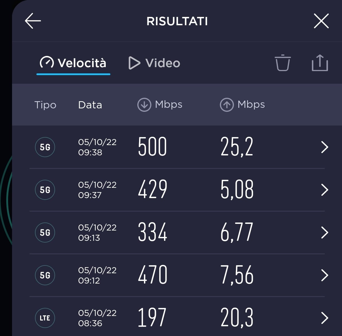

ma dipende da che radianti ha la bts?l'N78 di wind che ho a 2,2km,ci sono si case in mezzo,ma lo zte mc801a non lo prende...provando anche con iphone a fare qualche speedtest da vicino ok arriva anche oltre 600mb ma già a 1 km(senza case in mezzo)scende di brutto...lo zte si collega a quella a 600mt(in perfetta visibiltà)tribanda con N3...
doppiosei molto bene direi se vuoi ti do un pò di upload che mi arriva anche a 100,e tu mi dai un pò di download...facciamo così?
ale_prince ma dipende da che radianti ha la bts?
Decisamente. Un conto essere in pieno centro della AAU, un altro essere a bordo settore o addirittura dall altra parte.
Poi magari ci sono BTS che hanno meno "potenza trasmissiva" per non interferire altre BTS, dove invece una BTS isolata non ha questo problema
Poi c'è sempre il discorso della differenza di spettro, che si fa sentire parecchio.
Se a 2 km con wind fai 400mbps, con Vodafone ne puoi fare 800 (teoricamente parlando). Per non parlare se hai solo 20mhz
Vi voglio bene ma aiutatemi con mesh che e' più importante.... ho rimandato indietro gli 80 euro del fritz, e ho speso 200 euro per sti cosini che garantiscono a detta del produttore 400m².... come caxx devo configurarli per ottenere una copertura decente in tutta la casa? Al piano del router viaggia tranquilla a 200mb, al piano di sotto ( o di sopra... perchè ho anche provato a spostare il cpe) arrivo a malapena a 10 mb/s...
Ciao, usa l’app AI Life via wifi per entrare e gestire il CPE PRO. Poi accendi il primo extender nuovo e aggiungilo alla rete sempre usando l’app. E così via.
Quei modelli non li conosco, ma dovrebbero essere simili a quelli che dicevo io… che si configurano in 5 minuti.
Spiderman75 ho fatto così ma purtroppo succede quanto descritto sopra.... proverò a fare un reset di tutti gli apparati e riproverò da capo.... in pratica AiLife non mi riconosce i mesh....
Spiderman75 ti chiedo solo una precisazione... quando dici "si connettono alla rete, intendi la rete wifi attuale o quella che dovrebbe essere creata dal mesh? Perchè a me non creano alcuna rete e si connettono al wifi esistente.... vedo delle procedure in cui bisogna configurare la rete mesh, o da ai life o appunto da 192.168.3.1... ma a me non l'ha fatto fare.... si e' semplicemente "agganciato" al cpe.... ma non funziona come mesh e non mi porta potenziamenti di segnale.... telefonerò anche a huawei se mi danno assistenza...
doppiosei ho fatto così ma purtroppo succede quanto descritto sopra.... proverò a fare un reset di tutti gli apparati e riproverò da capo.... in pratica AiLife non mi riconosce i mesh....
il sistema che hai preso è un wifi 5... devi vedere i terminali sono compatibili col sistema LINK+ Wifi 6 del router.
Se non dovesse esserlo, puoi provare a disattivare il wifi del CPE pro, collegargli via cavo il primo extender e poi agganciare il secondo al primo attraverso l'app o le istruzioni.
doppiosei ti chiedo solo una precisazione... quando dici "si connettono alla rete, intendi la rete wifi attuale o quella che dovrebbe essere creata dal mesh?
La rete è sempre la stessa. Devi entrare nella configurazione del router e abilitare "Link+" (credo sia nelle impostazioni del wifi). Una volta fatto quello e agganciato il primo extender, nell'app dovresti vedere il disegno dei 2 router collegati con la freccia, in modo che si capisca che formano una rete unica. E così, se aggiungi il successivo, risultano collegati in 3.
Spiderman75 sei sicuro? Il sistema che ho preso e' un wifi 6 plus, mi dice nella descrizione...
doppiosei sei sicuro? Il sistema che ho preso e' un wifi 6 plus, mi dice nella descrizione...
scusa allora ho cliccato sul link sbagliato, ne avevi messi diversi.... quindi dovrebbe configurarsi come ti ho detto sopra. Devi impostare il CPE PRO con unico nome di rete (magari flaggando 5 Ghz preferita). Se l'hai separata difficile che si configuri. Meglio resettare il CPE e partire da zero con le impostazioni predefinite. Accendere prima solo il CPE, poi un extender (prima resettato) e poi il secondo, tenendoli tutti vicini. In seguito, puoi spostarli per verificare la copertura.

ale_prince ma dipende da che radianti ha la bts?l'
Intendi il tipo di radianti? Quello no, le AAU N78 sono tutte più o meno equivalenti, soprattutto visto che in questo caso parliamo probabilmente di due modelli 32trx (le AAU windtre hanno 32trx per la B38 e 32trx per la N78, le AAU Vodafone "rurali" 32trx per la sola N78)
Quello che fa la differenza sono come al solito, orientamento, tilt, potenze, orografia, ostacoli e in questo caso anche lo spettro messo a disposizione, con 80MHz puoi osare di più visto che come dire hai più spazio per allocare i bit, quindi più possibilità di avere un throughput decente

Allora.... dopo millemila prove e 2 ore e mezza al telefono con huawei, neanche loro si spiegano il motivo...... in pratica quando vado a configurare il mesh, questo viebe riconosciuto da ailife... ma una volta configurato "sparisce".... quindi una volta configurati entrambi rimangono come "satelliti" del Cpe.... ma non posso "gestirli, in quanto AILife riconosce sempre come primario il CPE, mentre l'uso corretto sarebbe che uno dei due mesh funga da router principale.... cosi potrei gestirlo da ailife o da ip, con la sua bella configurazione di harmonyos, etc etc.... invece purtroppo il primario risulta sempre il CPE, ed anche con huawei non siamo riusciti a venirne a capo, ora mi chiedono addirittura di fare un registra schermo con tutti i passaggi, da mandare agli specialisti.... in modo che si riesca a configurare correttamente un mesh come router principale.... ora ho un pò di tempo per il reso.... la rete cmq funziona e ho raggiunto i punti dove mi interessava farlo....ma visto che ho speso 200 euri se non ne vengo a capo cambio mesh..... eppure pensavo che modem cpe huawei con mesh huawei fosse l'abbinamento migliore.....
doppiosei quando vado a configurare il mesh, questo viebe riconosciuto da ailife... ma una volta configurato "sparisce".... quindi una volta configurati entrambi rimangono come "satelliti" del Cpe....
Mi sembra ovvio: affinché si comportino come ti aspetti tu, dovresti spegnere il WiFi del CPE pro 2. Perché il supporto tecnico Huawei non lo sa?
doppiosei ma non posso "gestirli
Cosa vorresti gestire che il software del CPE Pro 2 non ti permette?
doppiosei ora mi chiedono addirittura di fare un registra schermo con tutti i passaggi, da mandare agli specialisti.... in modo che si riesca a configurare correttamente un mesh come router principale.
Non serve nulla di tutto ciò: devi dire loro che basta, appunto, spegnere il WiFi del CPE Pro 2 o di qualunque altro router Huawei che non debba essere visto come master del sistema mesh.
Se invece il tuo router principale fosse stato diverso da un huawei, allora collegando quel sistema via LAN avresti trovato due reti, una messa a disposizione dal tuo router principale e l'altra dal sistema Huawei. C'è da dire che se tu avessi preso i due nodi da 60 Euro che ti aveva indicato Spiderman75, avresti risparmiato 80 Euro e avresti fatto una rete a tre nodi, dove il CPE Pro 2 era il master - esattamente come ora.
Bast ciao... no a quanto pare in huawei non lo sanno..... mi dici esattamente quando dovrei spegnere il wifi del cpe? Prima di collegargli il primo mesh via lan?
Da'app ailife se entri nella configurazione del mesh ti fa creare una piantina di casa dove gli indichi le posizioni dei mesh e lui ti indica la qualità della connessione e dalle zone capisci dove eventualmente conviene spostarlo...
Bast e comunque sono sempre in tempo per il reso e per il cambio
doppiosei quando dovrei spegnere il wifi del cpe? Prima di collegargli il primo mesh via lan?
Puoi farlo anche adesso, ma a quel punto devi resettare il nodo connesso al CPE Pro 2 via LAN e rifare la configurazione dall'inizio (ovviamente senza più attivare il WiFi del CPE Pro 2).
Quando tutto è stato impostato come vuoi, se ti serve, puoi riaccendere il WiFi del router CPE Pro 2 e dovresti vedere due reti. Credo che a quel punto il CPE Pro 2 non verrà più visto come master.
Bast si si tanto l'idea e' resettare tutto..... ma mi pare (nelle millemila prove fatte) che se spengo il wifi del cpe poi questo risulti su ailife perennemente offline, e quindi non mi permette la configurazione con i mesh....
Con gli AX3 da 50 euro il mesh si integra perfettamente con il CPE Pro…. Senza spegnere alcun wifi.
doppiosei Io direi che o usi il CPE pro 2 come master per entrambi i nodi aggiuntivi con le limitazioni che ciò comporta, se ne comporta, oppure usi uno dei due nodi come master. Sinceramente non riesco a immaginare come si possa impostare il CPE Pro 2 come slave gestito da uno dei due nodi del tuo sistema aggiuntivo - per così dire - se è questo che vorresti fare. Al massimo credo tu possa decidere di lasciare il WiFi del CPE Pro 2 attivo ma fuori dalla rete mesh (attivandolo solo a cose fatte), oppure lo escludi spegnendolo e scordandotene.
Spiderman75 Se non capisco male, lui non vuole usare il CPE Pro come master perché forse il sistema operativo dell'apparato che ha comprato, assieme all'app, offre maggiori funzionalità. Almeno è così che mi pare di capire.
