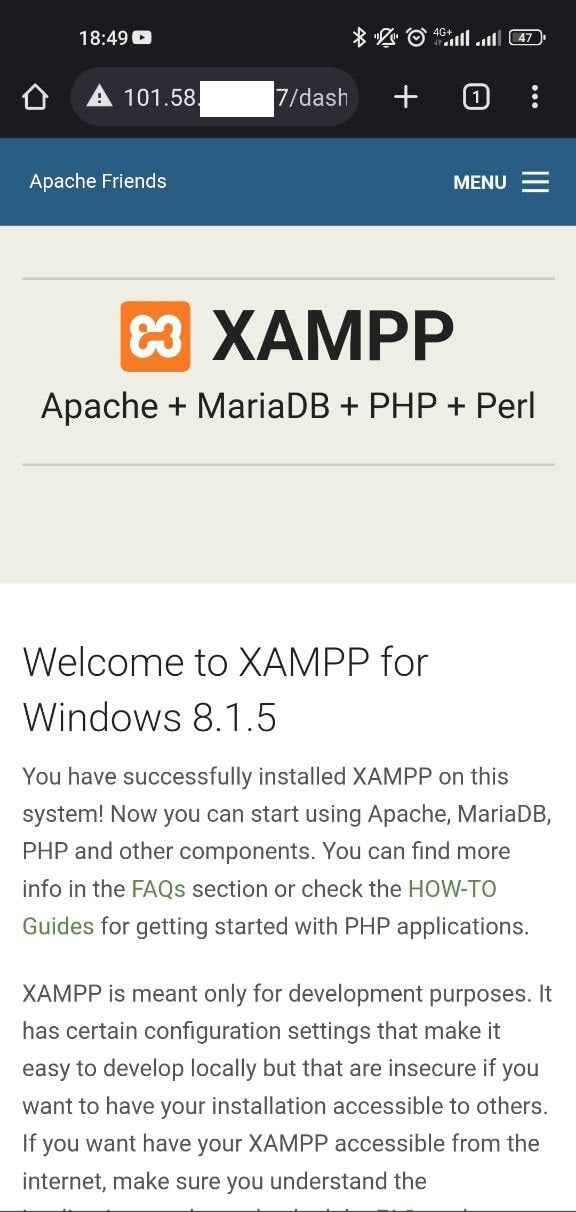

      Strano ero riuscito ad usare la porta 80 accessibile da fuori, anche se non sono un fan di queste cose provo in serata
      @tdx79 Test veloce e mi sembra andare
      Anche @edofullo conferma che riesce ad entrare nel mio server xampp

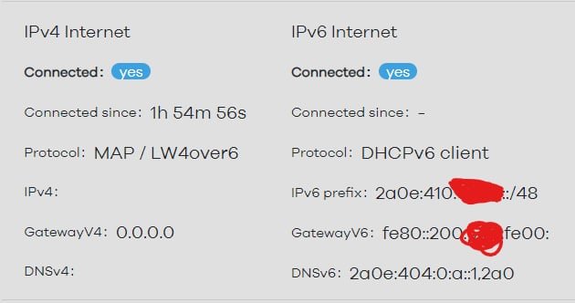

      Giann sì, 2.3.4 con gui Ansuel + luci ecc . Ricevo ipv6/48, sono in MAP 1:1, navigo correttamente, l'unico problema sono le porte. Provato con Sky HUB, funzionano le porte. Quindi mi viene da pensare che ci siano problemi nel firewall del DGA4132, o nelle regole di port forwarding.
      Mi viene da pensare che questi problemi siano dovuti all’ip 0.0.0.0 che vede in lato wan…e che per questo motivo non stiano funzionando le regole di port forwarding…
        tdx79 @edofullo non c'era infatti una procedura/configurazione da fare per questo problema? O ricordo male io?
          tdx79 No perché nella attuale configurazione che uso è proprio così
            simonebortolin la periferica wan è in MAP / LW4over6… non in dhcp come nella mia configurazione.

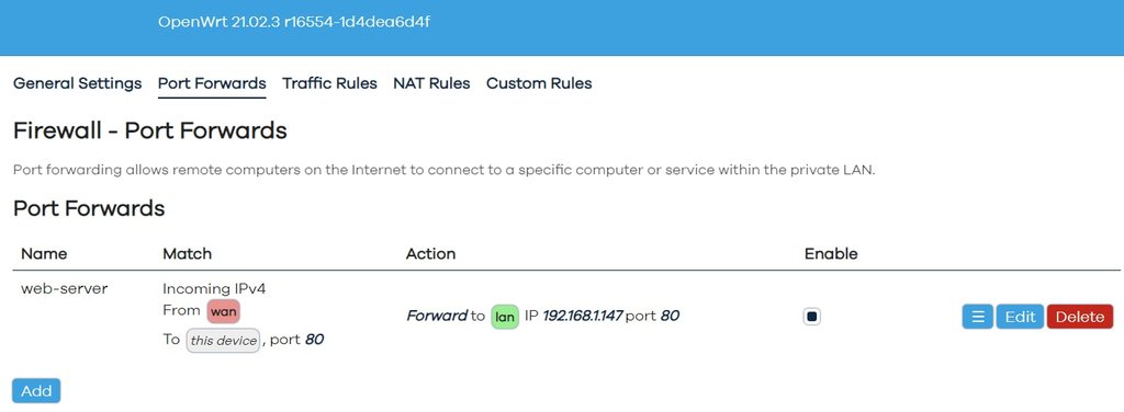

              tdx79 Ummmh okey che io uso openwrt stock, ma non dovrebbe cambiare più di tanto.
              x_term sinceramente il forwarding delle porte su quell'hardware non l'ho mai provato quindi se naviga non saprei.
              Su OpenWRT basta un port forward normale
              tdx79 l'apertura delle porte l'ho sempre fatta dalla gui e non da LuCi. Se non devi fare roba complicata è più veloce

                Quello screen è una linea sky map-t 1:1
