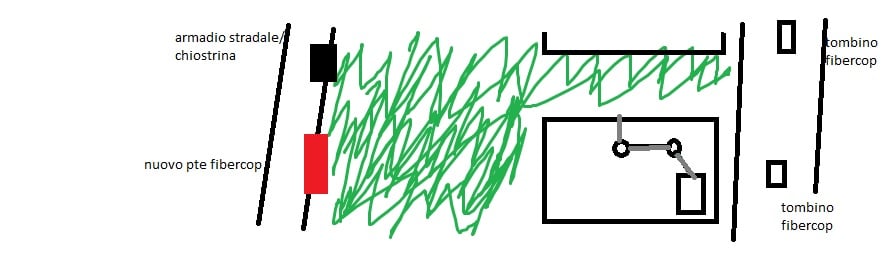

                                              Gior7
                                              a grandi line questa è la situazione:
                                              • sulla strada del mio civico ho all'incirca tre tombini fibercop nuovi.
                                              • il verde è prato zona pubblica, non scavabile tra l'altro.
                                              • i due cerchi sono i buchi che ho in giardino dove passano i fili delle foto poco sopra e il
                                                cavo grigio fotografato e dove va poi al router (il quadrato dentro l'unità abitativa)
                                              appena posso mando foto del nuovo pte e dell'armadio stradale del telefono
