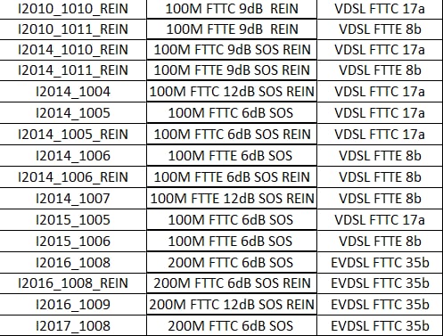

Spulciando in varie discussioni del forum, ho trovato questo intervento di @loca66 piuttosto interessante e che ha testato sul 'campo'. Credo che a molti sia sfuggito.
https://forum.fibra.click/d/26587-fttc-200-mega-finalmente-attiva-pareri/26
Sostanzialmente dice che G.inp a 100 o superiore avviene SOLO con Rein attivo.
Se si attiva solo SOS il g.inp rimane su valori di 55/60. 😉
In molti qui sul forum dicono di avere SOS attivo quando in realtà hanno Sos+Rein attivo oppure solo Rein attivo.
Io stesso avevo richiesto il SOS al 187 e me lo avevano attivato. Ma il modem riportava sempre Inp a 55/60 credendo fosse sempre disattivo. In realtà è molto probabile che io abbia effettivamente SOS attivo a questo punto.
Praticamente è solo il REIN che farebbe cambiare il valore di g.inp. Non il SOS.
Io credevo che SOS e Rein fossero la stessa cosa ma dopo l'intervento di loca66 mi fa pensare che siano due cose diverse benché simili.
E ovviamente il SOS , come già ampiamente spiegato sul forum, può essere benissimo attivato con snr 6 db.
Cosa ne pensate? In pratica sconvolge un po' quello che si è sempre pensato sul SOS e valori g.inp
    Luchella Da quello che so il valore g.inp sui 50-60 con SOS attivo si verifica solo su alcuni ONU, sulla maggior parte arriva sui ~ 100 (Con o senza REIN).
    Luchella credevo che SOS e Rein fossero la stessa cosa
    Assolutamente no.
    Per il resto, valutare la presenza del SOS dai valori di g.inp è sempre stato un metodo indiretto, i profili VDSL hanno più parametri da settare di quelli a cui normalmente ci riferiamo e facciamo caso (come ho già spiegato i vari ixxxx_yyyy sono semplicemente una semplificazione per avere dei profili preconfezionati con alcune caratteristiche base così da non dover agire a mano su ogni ONU, come poi questi vengono effettivamente implementati sul DSLAM è un altro discorso).

      Dunque non sempre Inp 55/60 indica l'assenza di SOS. Può benissimo essere presente su determinati ONU.
      Hadx Per il resto, valutare la presenza del SOS dai valori di g.inp è sempre stato un metodo indiretto
      Confermo quanto affermato.
      I profili configurati sugli apparati sono un insieme di diversi parametri.
      Io ho solo sperimentato sulla mia linea che per avere un G.INP a 100 dovevo configurare il profilo i2016_1008_REIN.
      Parte della tabella ufficiale è la seguente:
