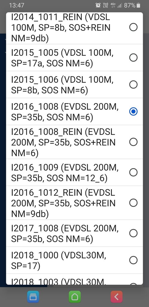

Uno dei profili EVDSL, ovvero 200 mega, con la caratteristica SOS è i2016_1008 mentre il profilo i2016_1008_REIN ha le caratteristiche SOS e REIN sempre con 6 dB di target Noise.

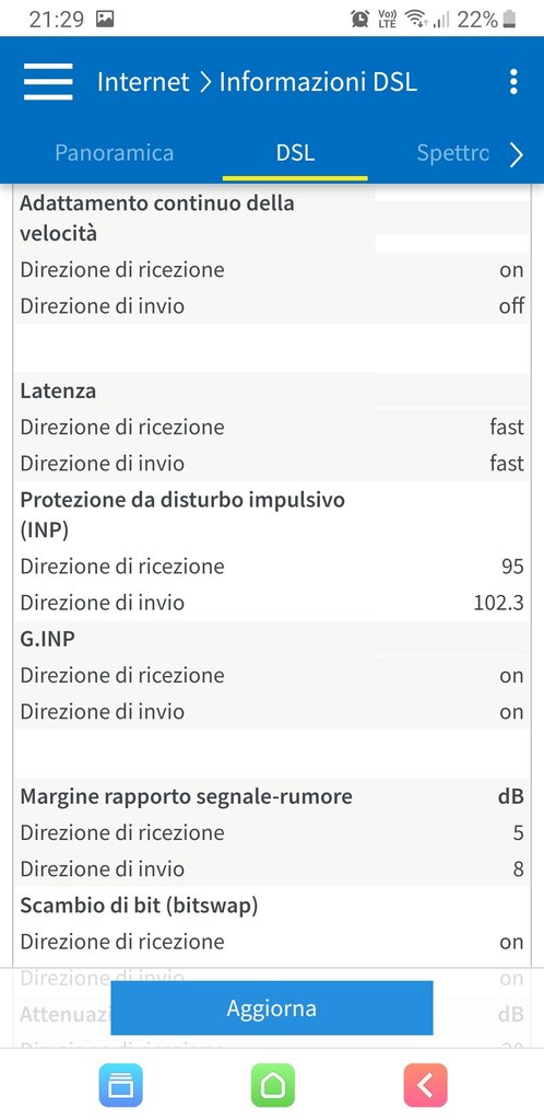

Questi sono i parametri di linea con il profilo i2016_1008 (solo SOS):

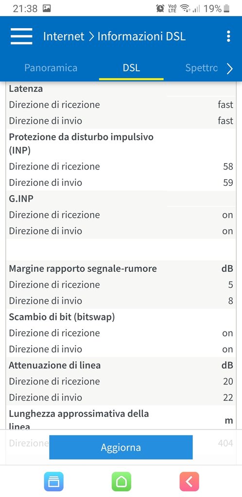

Se modifico il profilo di linea in i2016_1008_REIN ottengo invece i valori:
Si può notare che il valore G.INP a 100 è presente solo nel profilo con parametro REIN attivo.
La mia linea è sicuramente molto buona, ma il parametro REIN attivo diminuisce, seppure di solo un paio di mega, la velocità di aggancio in downstream.

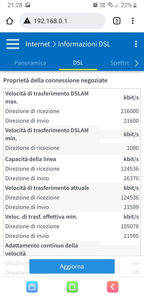

I valori visualizzati sono quelli dopo l'attivazione dell'SRA.
L'aggancio iniziale viene effettuato a circa 105 mega con 11 dB di SNR e adattamento velocità OFF.
Dopo qualche minuto si attiva SRA e la velocità, a step di un dB di SNR, viene incrementata fino a raggiungere i 5 dB di SNR (quando ho effettuato gli screeshot).

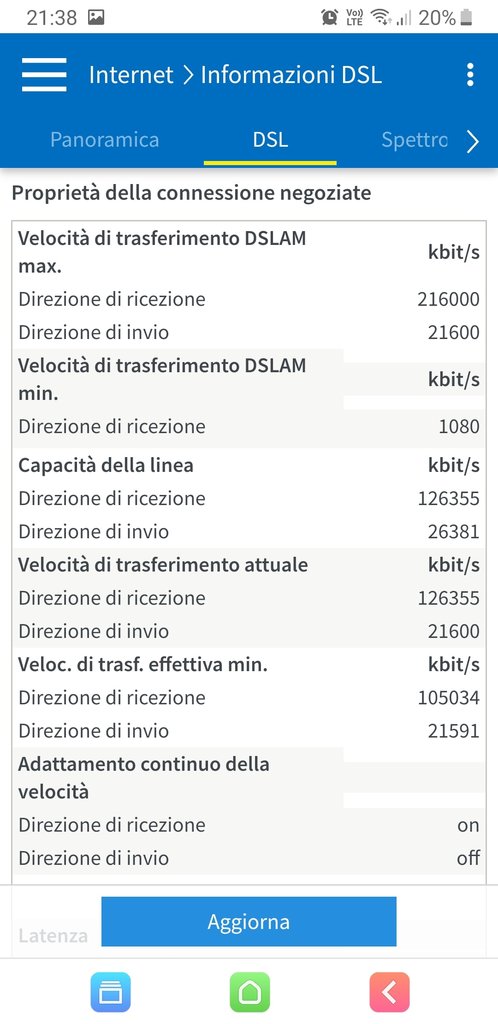

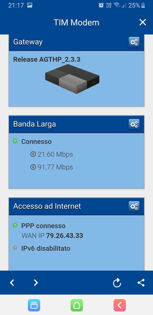

Collegando un TIM HUB al posto del 7590 questa è la velocità di aggancio iniziale:
