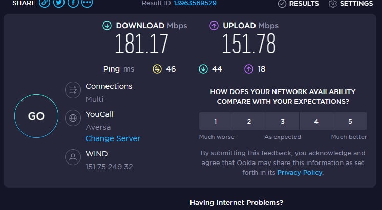

Ciao a tutti, è il mio primo post, mi scusa da ora se posto qualcosa nel canale sbagliato. Ho da aprile 2022 connessione FTTH con wind 3, in precedenza ero cliente Vodafone e viaggiavo mediamente con il wifi sui 6-700 mentre con la lan 7-800Mb. Da quando sono passato a wind3 "Top Quality Netork " con la lan 1gb non sono mai riuscito a superare i 300mb se ero fortunato, mentre con il wifi 30-40MB!!! in download. Ho provato più volte a contattare il servizio wind3 ma mi hanno sempre detto che da un loro controllo io rientro nei parametri!!! Il modem è il classico hub wind3 dove si collega anche la fibra direttamente, diversamente da Vodafone che mi aveva dato un apparecchietto dove si collegava la fibra ed a sua volta si collegava al modem. Come posso fare per risolvere il problema? Se decido di cambiare gestore mi appioppano la multa per aver terminato prima il contratto. Cosa posso dire/fare per far migliorare la mia FTTH?
Grazie a tutti
p.s. allego due screen. speed con il wifi ed uno con la lan

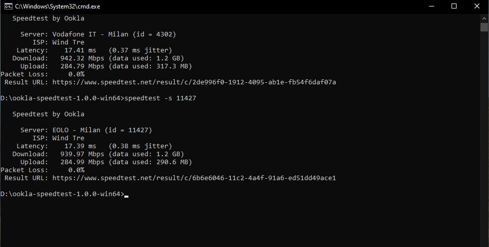

In ogni caso usa sempre lo stesso server quando fai il test. E per completezza andrebbe fatto come da guida speedtest (clicca la parola)
Camel90 Ok grazie. Allora, come wifi sono collegato a 5ghz con il mio notebook Dell. Con il cavo Lan invece CAT. 6 collegato direttamente al modem wind 3 distanza 1mt. Ho provato ad utilizzare il prompt la guida indicata utilizzando il terminale, ma appena finisce il controllo subito si chiude e non riesco a leggere bene, comunque i risultati sono abbastanza simili. Come SO uso win11 e browser Chrome. Si il server è lo stesso sia in wifi che in lan.
Grazie e ciao
blackeaglece Ho provato ad utilizzare il prompt la guida indicata utilizzando il terminale, ma appena finisce il controllo subito si chiude e non riesco a leggere bene
Non devi cliccare sull'eseguibile speedtest.exe, ma devi eseguirlo da cmd come da guida: https://fibra.click/speedtest/#windows (guarda la gif)

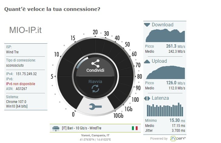

giuse56 Ciao si certo, mi sono collegato al router wind direttamente con cavo di rete cat.6 distanza pc con win11 al router circa 1mt ma risultati sempre scadenti. Allego screen fatti sia con Ookla sia con mioip.it con cavo rete ed con wifi (non 6) la distanza tra il router ed il pc, in entrambi i casi, rj45 e wifi, non superava i 70cm. Allego anche i dati GPON del mio router. Non so che altro fare. Impossibile a volte anche vedere qualche film con Amazon Prime o Netflix mi squadretta tutto!
