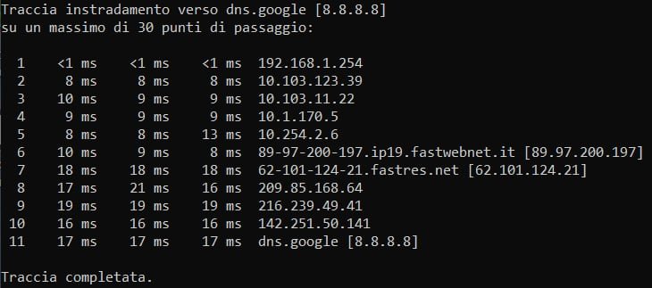

                                    Vi allego comunque lo screenshot del tracert effettuato verso 8.8.8.8 che mi sembra avere comunque un ping un po' alto per la mia linea ed in passato non ricordo onestamento di aver avuto questi numeri.

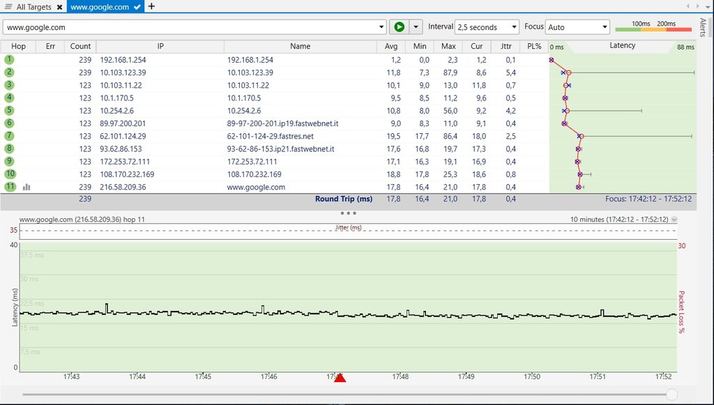

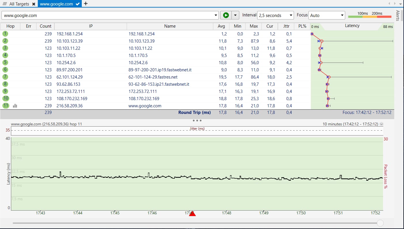

                                    AGGIORNAMENTO 2: ho effettuato anche un test scaricando pingplotter se qualcuno riesce a trarne qualche indicazione particolare
