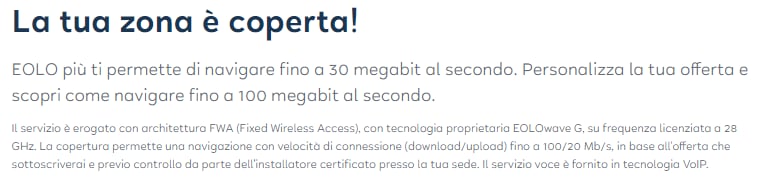

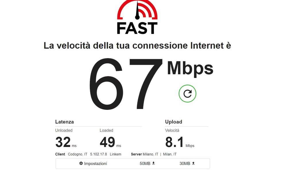

Salve, attualmente ho operatore linkem da 5 anni. Ho un contratto da 30mb, nonostante io abbia questi risultati non sono realmente così. Un mio conoscente che dista a 700m da casa mia ha eolo 100mb, dice che sono effettivamenti veri. Volevo provare, sul sito dice che sono coperta fino a 30 ma posso utilizzare il pacchetto gaming da 100. Volevo provarlo,la bts non mi sembra granchè lontana, in macchina sono circa 3km e 50. Davanti a casa mia, non ho alberi ma solo campi. Sul sito dell agcom risulta che io posso prendere solo dai 10 ai 30, sono copertura arancione. Qualcuno che capisce qualcosa in più, può verificare se effettivamente è così oppure prendo davvero la 100? grazie..

Tania1995 Se Eolo ti propone la 100 mega significa che dovresti essere coperto, puoi fare il contatto con Eolo o con un operatore in wholesale sotto rete Eolo se la pratica va in KO non succede nulla. Se sei sicuro che tra la tua abitazione e la BTS Eolo che eroga la 100mega non ci sono ostacoli non dovresti aver alcun tipo di problema.
Nel caso ci fossero dei problemi il tecnico manderà KO l'installazione.
Nick1997 eolo sul sito dice 30 ma con il pacchetto gaming posso arrivare a 100mb

L4ky a me dalla verifica copertura mi da la 30, ma dall’area clienti mi è spuntata l’opzione per richiedere la 100 e sto aspettando l’appuntamento.
Sono stato appena contattato dal tecnico Eolo che mi ha già detto che, nonostante abbia chiesto e ottenuto il pacchetto Eolo 100, in realtà non sono coperto perché disto oltre 5km dal ripetitore...e non poco oltre...
L4ky esatto, proprio così mi esce il messaggio
