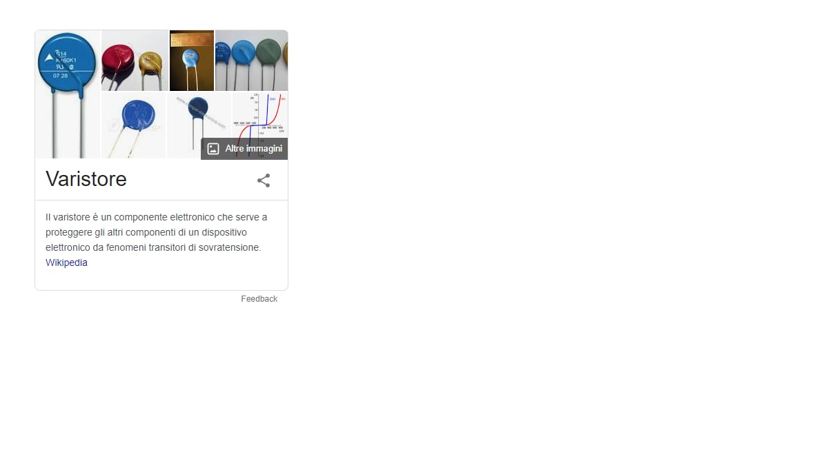

      Tuti eletrodomestici hano varistore dentro che rege fino a 275volt, quando si supera 275 volt questi si metono in corto e ti fa bruciare il fusibile che ce dentro sulla tv, etc. Da un fulmine nesun varistore non ti protege. Una volta che il varostore si ha messo in corto rimane cosi, basta che non sia esploso.

            Ludo21 no, non fano scatare niente finche non cambi il fusibile dentro, tutti ce lhano fusibili alcuni sembra una resistenza ed e una resistenza pero ha un valore de 1 ohm o massimo 5 ohm. Non tutti hano varistor quello e vero.
            Ludo21 Intendi che rimane in corto e non torna come era all'inizio?
            Se rimanesse in corto suppongo farebbe scattare di continuo il magnetotermico differenziale
            No non fa un corto, semplicemente conta come un circuito aperto nel quale la corrente non passa più, e quindi passa solo per il resto del circuito della TV, corrente normale e fulmini.
            Un varistore rotto non conta come un corto circuito e non fa scattare il magnetotermico
              Giann vedi che fai confusione tra varistor e ntc/ptc, il varistore e messo SEMPRE in paralelo con alimentazione, invece il ntc/ptc quello di quale parli e messo in serie.
              • Giann ha risposto a questo messaggio
                niceguy12 no, io intendo proprio il varistore, so che viene messo in parallelo e quando c'è la sovratensione se la prende lui abbassabdi la resistenza. Ed è per questo che ho detto che se viene usato si rompe lasciando il circuito in parallelo aperto e quindi lasciando solo quello della TV chiuso in cui fluisce la corrente.
                Gli ntc/ptc non li conosco o non me li ricordo e infatti non ne ho parlato....
                Anche perché se fosse in serie e aperto l'apparecchiatura nemmeno funzionarebbe poi
                  Giann si pero se un varistore ha imtervenuto il fusibile che ce sul stampato si brucia, magior parte dei casi il varistore rimane in corto, almeno io cosi li ho sempre trovato.
                    niceguy12 in teoria se un varistore è buono rimane aperto.
                    Però la pratica è diversa dalla teoria, e l'unica cosa che mi viene in mente è se il varistore andando in corto lascia il circuito per la protezione da sovratensioni chiuso e magari scarica a terra facendo intervenire il differenziale, ma non mi pare questo il caso dato che la TV dell'OP funziona correttamente
                      Giann anche scaricasse a terra i differenziali di tipo AC non sono sensibili alle correnti pulsanti dei trasformatori a lamierini, non dovrebbe scattare, sbaglio?
                      Andrebbero cambiati anche quelli con dei tipo A.
                      Questo TV ha uno schuko quindi può darsi che abbia un collegamento con la terra, altri TV con la spina bipolare non credo, non sono molto ferrato vado per ipotesi.
                        Giann allora un varistore ha una resistenza molto grande(megaohm) che non influisce, pero quando la tensione supera 275 la resistenza si abasa fino quando si mette in corto, una volta che si ha messo in corto ciao, quello e danegiato non e piu buono perche non ritorna come prima. Ci sono casi quando ha esploso, e allora la e un altro discorso perche non fa piu niente e come se non fose. Di solito quando succede questo va via anche il driver e il transistor mosfet piu altri componenti.a qua parliamo di un fulmine, il fulmine per me ed entrato dentro lato parabola, mi viene dificile che il fulmine ed entrato lato presa di corrente.

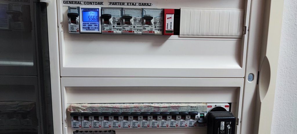

                        Ha fatto scatare il magnetotermico e anche la salvavita, qua ce da vedere perche di solito magnetotermico e salvavita sono abinati tra di loro e non si sa qualle dei due ha intervenuto, adeso io non so come e fatto il impianto eletrico acasa sua e non so se ha diviso ogni stanza per conto suo, magnetotermico luce magnetotermico prese per ogni stanza in parte.

                          niceguy12 magnetotermico e salvavita sono abinati tra di loro e non si sa qualle dei due ha intervenuto,
                          Entrambi
                          niceguy12 adeso io non so come e fatto il impianto eletrico acasa sua e non so se ha diviso ogni stanza per conto suo, magnetotermico luce magnetotermico prese per ogni stanza in parte.
                          L'impianto è molto sezionato
