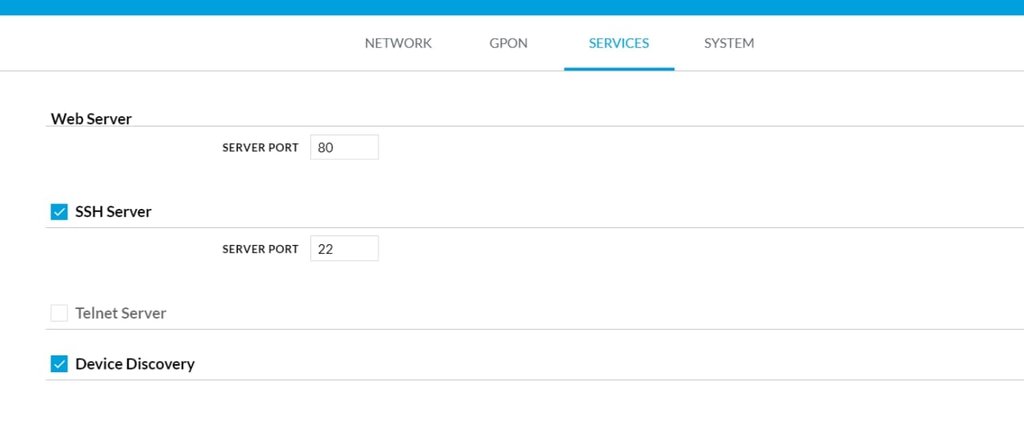

    vitts99 Ah, allora questa info è tremendamente importante. Se il tuo operatore avesse (a questo punto come penso) olt Ubiquiti in centrale allora può benissimo aver inibito accesso http e ssh.
    questo lo screen dall'OLT Ubiquiti
      Daniel_e88 come posso fare per verificare che l'accesso sia stato inibito?
      Io per ora ho semplicemente tentato di accedere a 192.168.1.1 settando la scheda di rete a 192.168.1.2 come da manuale ubiquiti ma mi viene fuori "connessione negata"
        vitts99 Potrebbero benissimo aver inibito l'accesso da parte tua via porta eth, ed è gestibile solo dall'olt, come potrebbero benissimo aver cambiato ip di management dell'ont. E se non lo pinghi questo è più che probabile anche perché 192.168.1.1 è parecchio usato da tantissimi router consumer. O ti metti a fare dei grandissimi ip scan o sinceramente non saprei come aiutarti oltre.

            vitts99 ora che ci penso Intred usa olt ubiquiti, quindi avranno cambiato ip e bloccato ssh/webgui di management e per te è impossibile accederci
            ma tu non avevi un hg8010h?
            in qualsiasi caso a te non dovrebbe interessare l'accesso all'interfaccia di management dell'ont, nessun parametro neanche l'attenuazione ti è utile monitorare o guardare se hai problemi, è tutta area di responsabilità dell'ISP.

              simonebortolin ora che ci penso Intred usa olt ubiquiti, quindi avranno cambiato ip e bloccato ssh/webgui di management e per te è impossibile accederci
              Posso solo che sottoscrivere quanto detto da Simone, purtroppo non puoi farci nulla se quello è il caso.
              Ho in ufficio un paio di OLT Ubi, non ricordo se anche il ping è bloccabile lato user, so per certo she ssh e webgui sono inibibili lato utente con 2 semplici flag per fare in modo che l'utente non tocchigni, di fatto potresti metterlo in modalità OLT Terze parti e lato tuo non funzionerebbe più nulla tanto meno lato ISP non sarebbe più controllabile e dovrebbero mandare un tecnico a resettartelo...

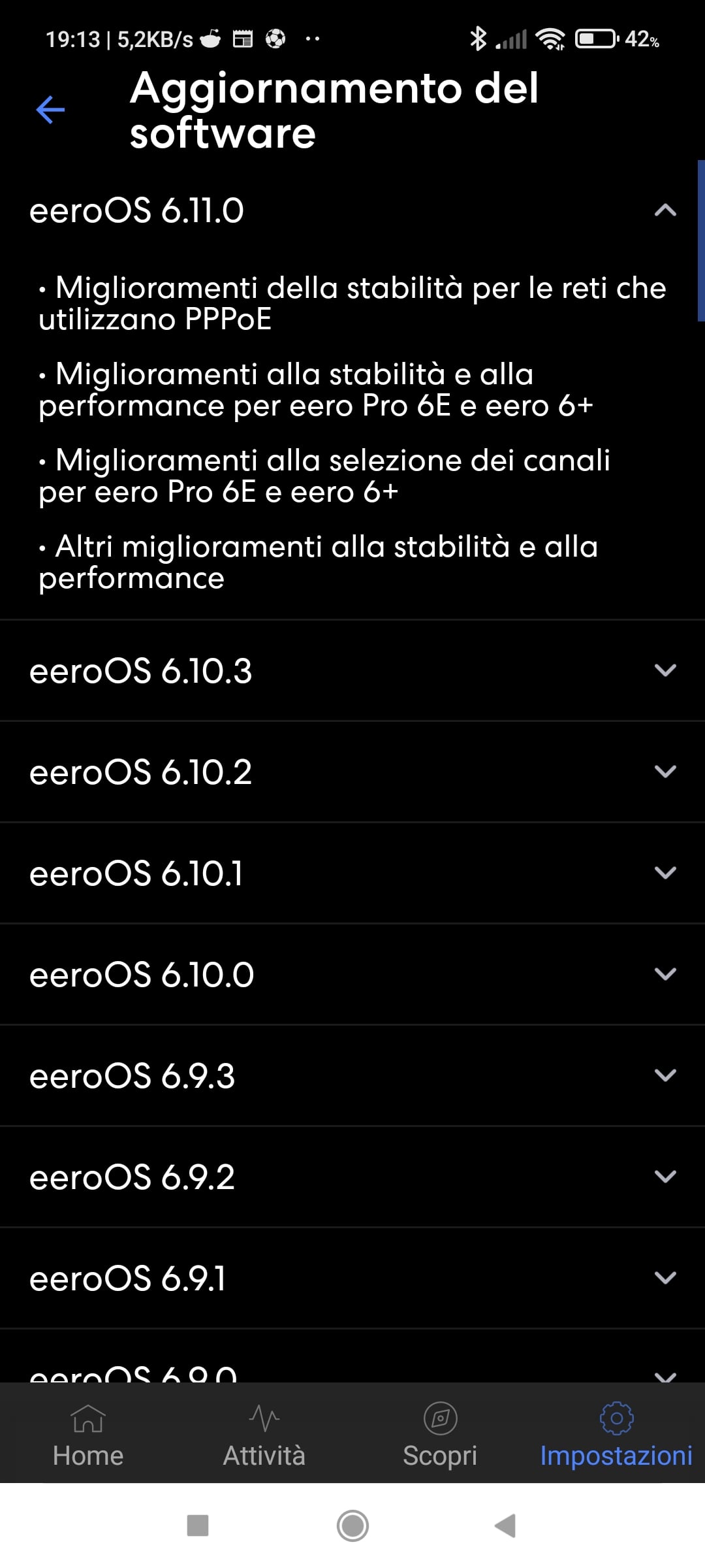

                      Hai l'ultimo aggiornamento?
                      È di 10 giorni fa.
                        simonebortolin Li uso per casa dei miei ma lato router fa tutto il fastgate quindi non ho mai riscontrato questa problematica, cmq come consigliato dall altro user ci sono continui aggiornamenti e l ultimo sembra risolutivo per questa problematica.
                          vitts99 il PPPoE è stato implementato da poco. Avranno qualche problemino non risolto 😬.
