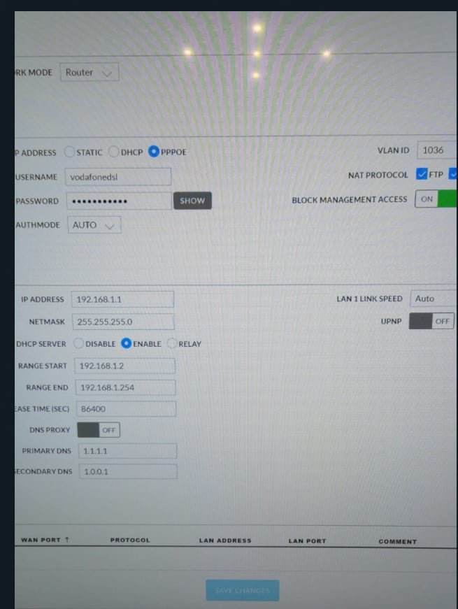

Daniel_e88 vitts99 Cambierebbe qualcosa attivare la parte router sull' ubiquiti (integrando i parametri ppoe al suo interno) e usare l'eero in modalità AP? Si è possibile settare la pppoe direttamente sul loco, almeno da mie esperienze su Vodafone.

vitts99 simonebortolin Grazie. Però al momento sto tentando di accedere all'ONT via cavo ma non riesco. Collegando il portatile alla WAN dell'ONT e settando la scheda Ethernet su 192.168.1.10 e navigando su 192.168.1.1 non va
Daniel_e88 L'uf loco potrebbe avere la porta 80/443 chiusa in base al firmware che è presente a bordo. È possibile sbloccarla ma che io sappia (o che abbia provato) solo tramite una regola di provisioning da Olt ubiquiti. Confermi che sei in grado di pingarlo? Dovresti, con scheda di rete debitamente configurata su 192.168.1.0/24, pingarlo, accederci in ssh con ubnt/ubnt e se non è bloccato, arrivarci anche in http.
