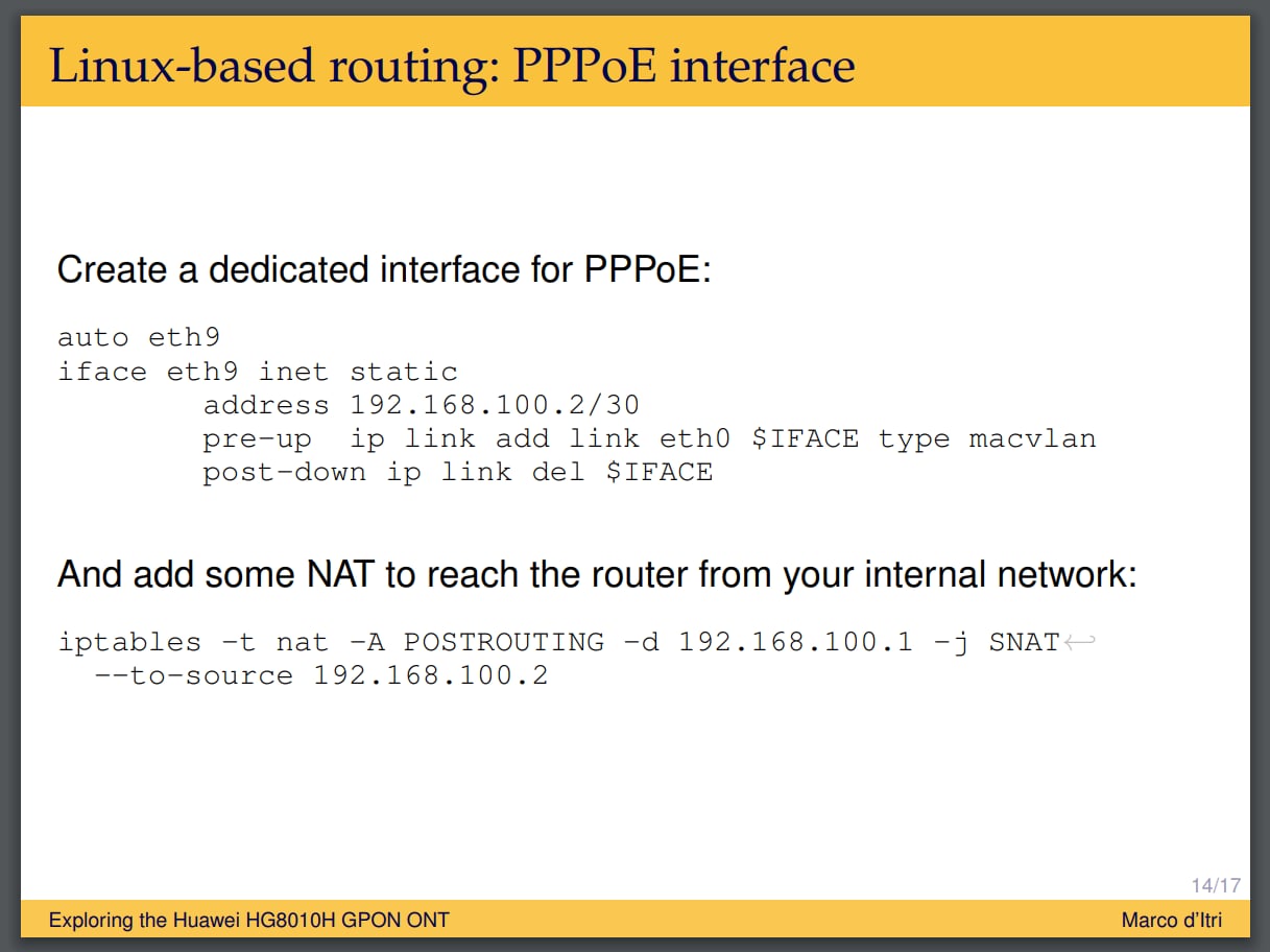

simonebortolin stich86 Io qua doblo avevo misi 192.168.1.1 così da port accedere anche con la PPPoE su 🙂 Con fibra attiva va anche su 100.1 basta usare la regola di nat e di routing in maniera da avere un solo hop
asp simonebortolin simonebortolin Con fibra attiva va anche su 100.1 basta usare la regola di nat e di routing in maniera da avere un solo hop Scusate non ho capito... con fibra attiva collegandomi direttamente all'ont non va, ma impostando delle regole di nat e routing si? Ho capito bene? (nel caso riusciresti a darmi 2 dritte per impostare le regole giuste, ho un Draytek, quindi posso cambiare praticamente tutto). grazie mille!
TeoEsse simonebortolin oltre alla ppoe detta prima questa me la spieghi meglio? butto su la pppoe (ancora devo arrivarci ma tant'è ! ) poi su tabella nat come devo comportarmi? e il routing? il 100.1 al momento è libero nella mia lan
simonebortolin asp Io parlo di un setupo con openwrt + hg8010h e mi va con fibra connessa, però magari è la nuova versione che ha pushato tim.
nexus asp se il 192.168.100.1 non è assegnato a nessuna interfaccia del nas usato da poste è sufficiente una regola di masquerade con destinazione l'ip ont e interfaccia di uscita quella che vede l'ont (al netto del discorso fibra connessa/non connessa) simonebortolin ma tu hai tim? ma che regola aggiungi per il fatto che sul nas c'è già il 192.168.100.1? vabeh che io ho cambiato classe all'ont e buonanotte ma ero curioso
simonebortolin nexus ma tu hai tim? si ma in fttc, non in ftth nexus ma che regola aggiungi per il fatto che sul nas c'è già il 192.168.100.1? Ahhh questo è un bel problemino/uccio Comunque questa o qualcosa di simile, dovrei andare a cercare la config
nexus simonebortolin uhm mi sfugge qualcosa.....se ti capita sotto mano la conf che hai in esercizio sarebbe interessante grazie
simonebortolin vitts99 Hai due possibilità lasciare l'ip originale (100.1) e mettere questa regola di nat: simonebortolin Oppure cambiare IP e metterlo in LAN.

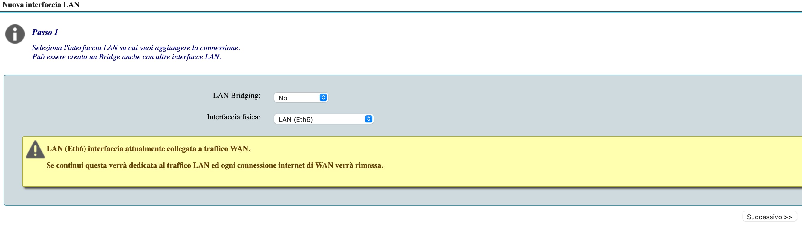

TeoEsse simonebortolin riesumando la discussione, è possibile effettuare la configurazione su un vetusto dlink dva 5592 che utilizzo per la ftth tim? Se entro nel menù di configurazione quando inizio a creare una nuova connessione LAN mi dice che la porta è utilizzata per WAN e perderò la connessione..sbaglio io qualcosa oppure devo fare il procedimento da terminale?
TeoEsse simonebortolin Non sono arrivato alla fine della configurazione visto mi fermo al punto che vedi sopra
simonebortolin TeoEsse Domanda non ci hai uno switch del menga con supporto alle VLAN che non usi più?
TeoEsse simonebortolin devo avere uno scrauso TP-Link TL-SG105 da qualche parte ma mi pare non supporti VLAN... mi avanza invece un sercomm vd625 di vecchia linea...si potrebbe fare?
simonebortolin TeoEsse non so Tu devi impostare la vlan 835 altrimenti non va😂 Poi tiri su la pppoe e tipo va ovunque
