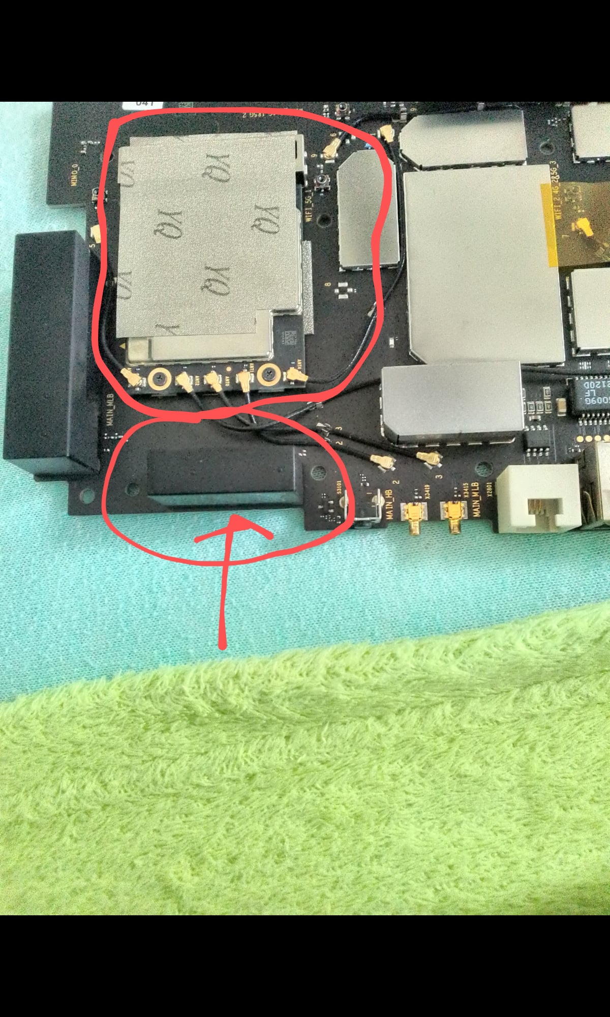

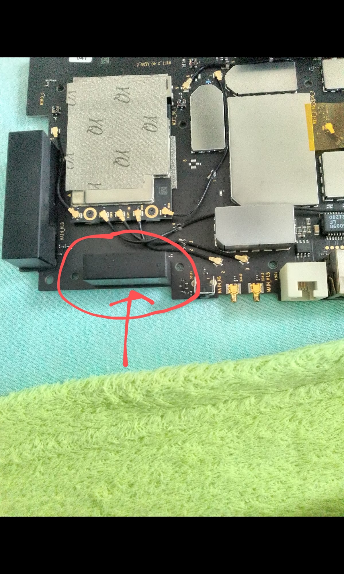

                the thing whistles so loudly
                I can remove it without restrictions
                What is this part for, it is only attached at the bottom with a clip

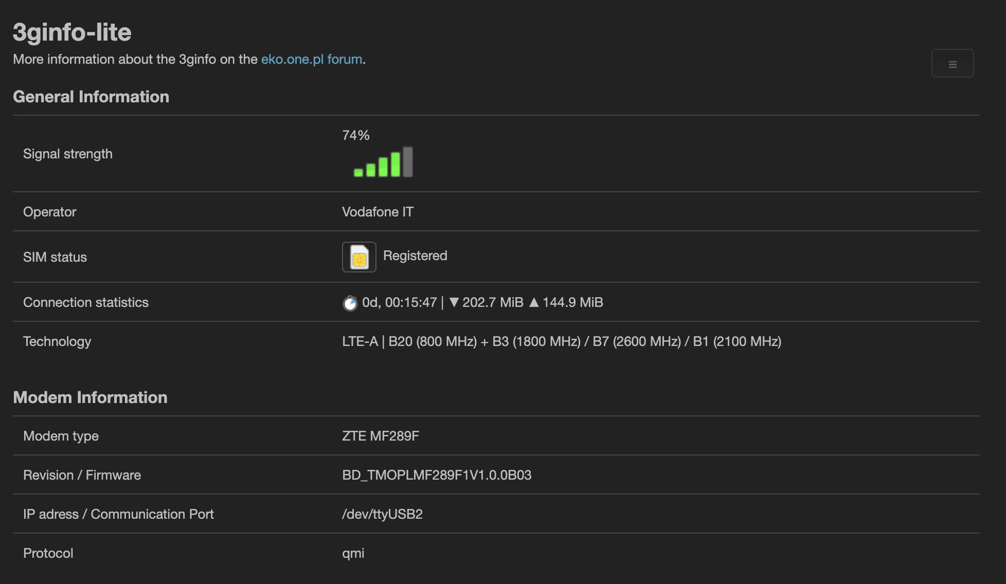

                  è come immenso piacere che vi annuncio che sono riuscito a convertire un modulo MF289F AT2 (Vodafone Italia) in un modello T-Mobile PL:
                  era anche un modulo "problematico", però non se la cava malissimo:
