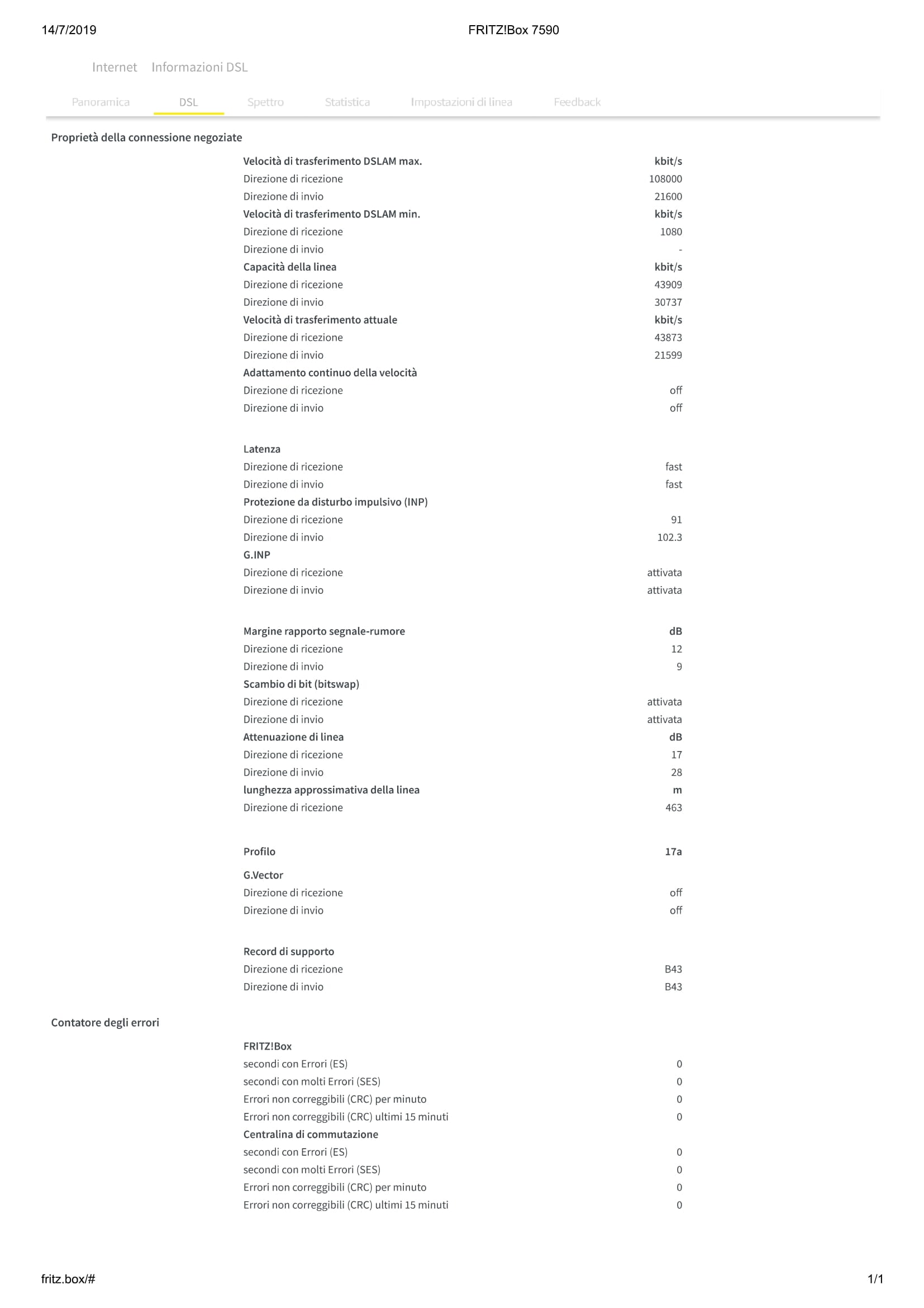

EliAngle Cambiare i driver dsl non saprei come fare, l'unica cosa che ho provato è provare a spuntare "Utilizzare versione DSL precedente" nelle impostazioni di linea ma non ha funzionato quindi ho tolto la spunta.
Dopo aver messo la spunta, il Fritz! si è riavviato?
EliAngle Già che ci sono, sempre nelle impostazioni ti da la possibilità di scegliere Annex A o Annex B, provati entrambi ma non cambia niente...cosa devo selezionare?
Non cambia nulla in teoria, comunque ti consiglio Annex B.
In teoria, i vari settori si, tra di loro no.

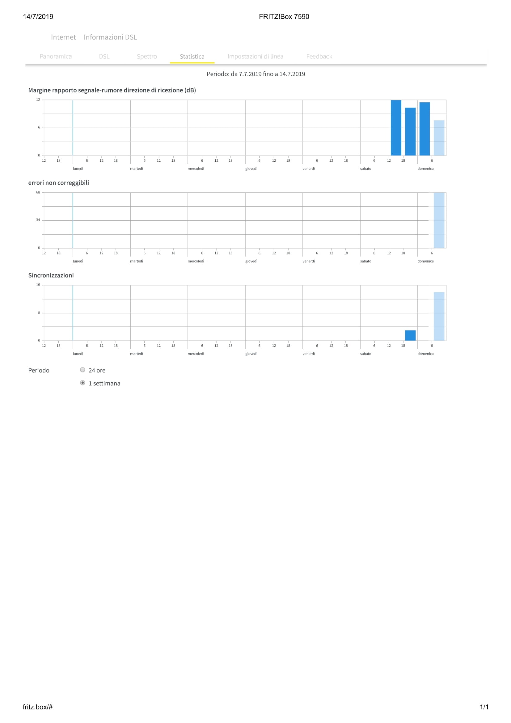

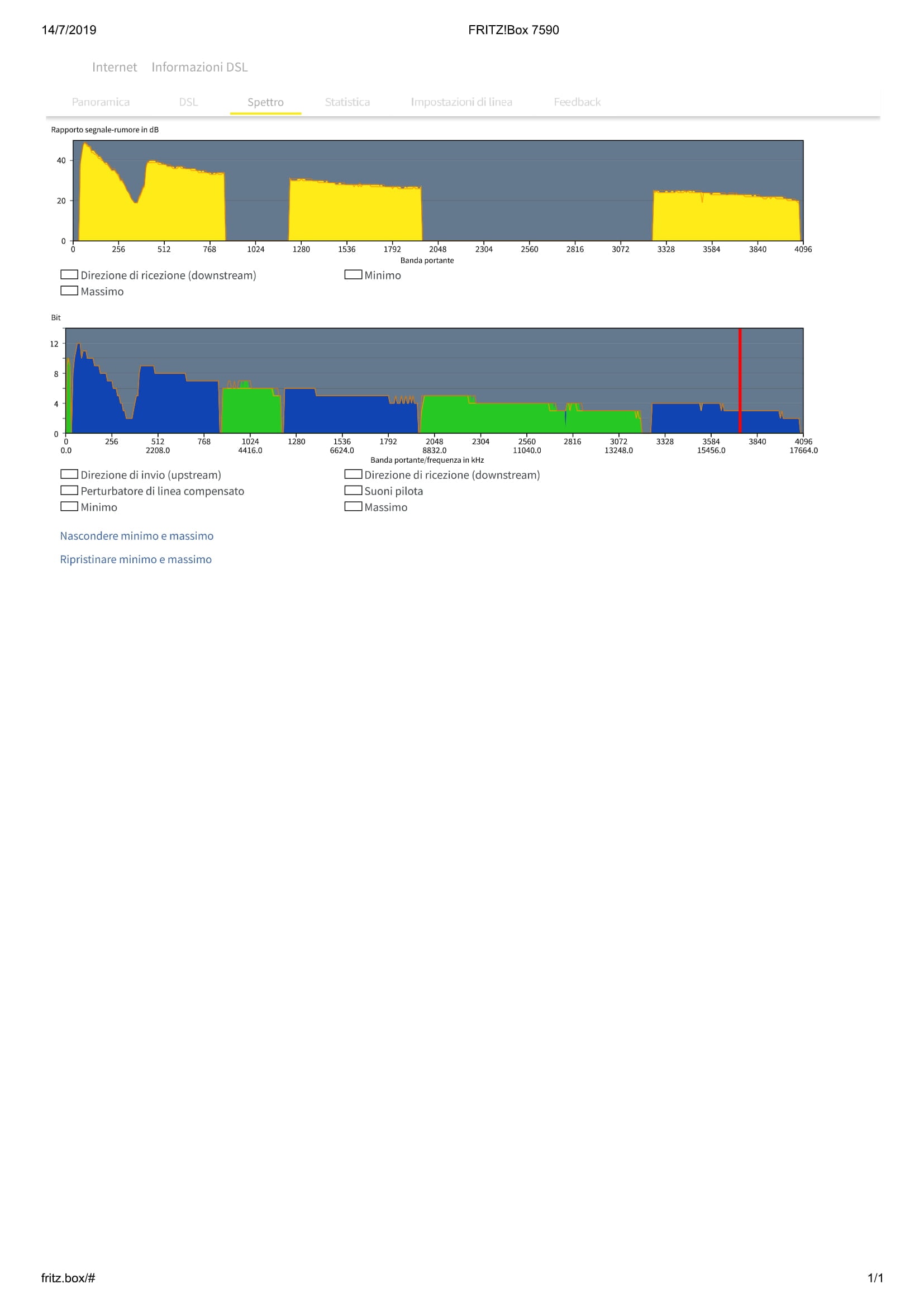

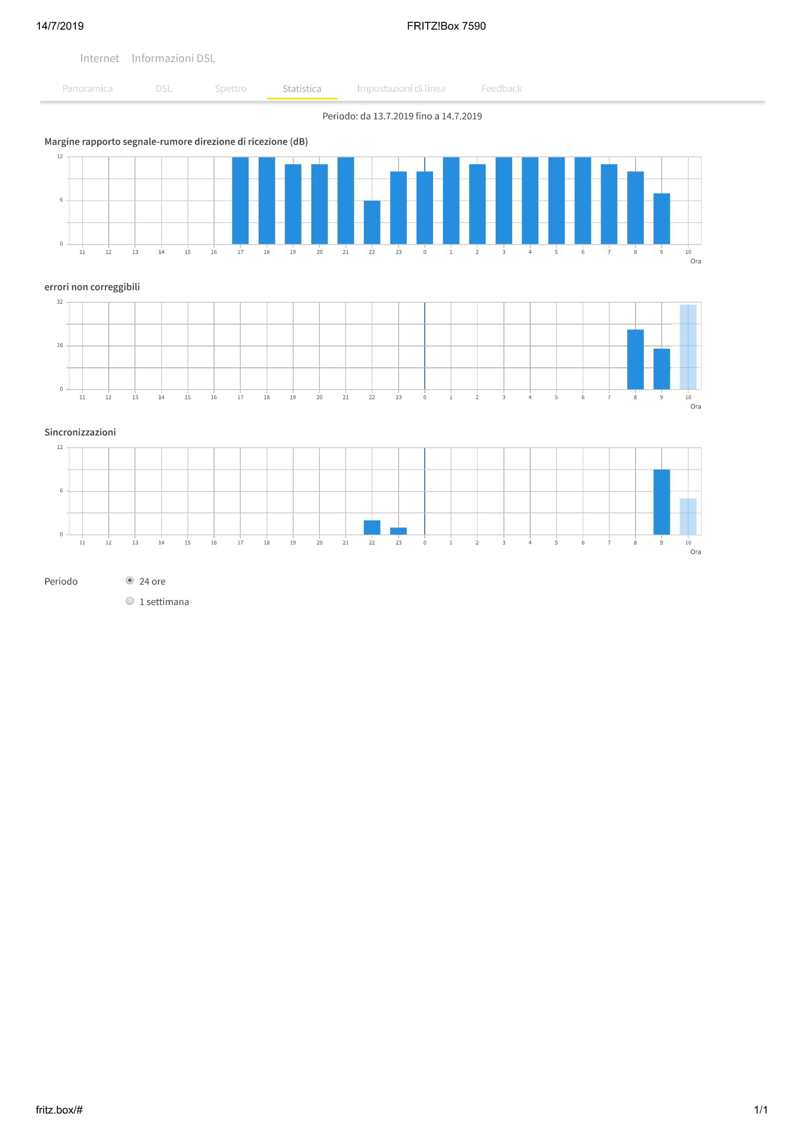

Comunque hai l'SNR alto, ed anche ballerino, prova a fare una cosa, vai in impostazioni linea, e metti snr, su massima stabilità visto che noto che le disconnessioni avvengono quando l'snr scende a sui 9db, ma ti hanno rimesso il profilo vecchio? io lo
EliAngle Prima del cambio profilo la capacità della linea era circa uguale alla velocità di trasferimento DSLAM max... infatti speed test in down andavo a 80 mega circa... e poi ricordo che il profilo era il 35b.
Appunto avevi la 200M che è erogata su profilo 35b.
Comunque non me ne intendo moltissimo infatti potrei aver detto qualche cavolata, ma mi sembra strano che il bitswap faccia cadere la portante.
