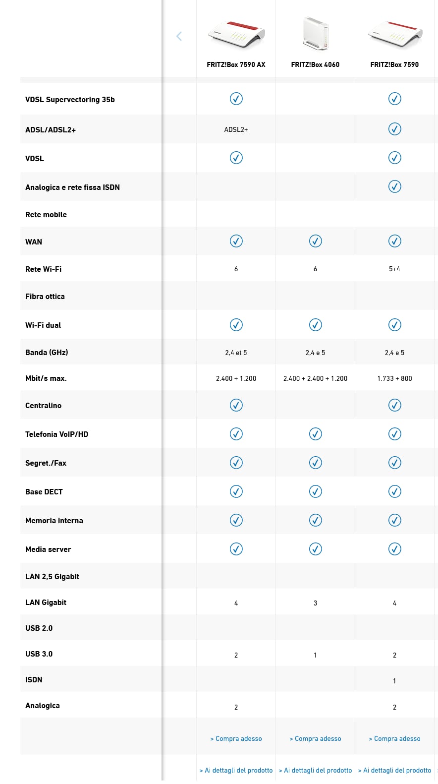

      Cosa ha di diverso il 4060 rispetto a quelli menzionati?
        Loll3r
        che è un router, cioè non ha modem DSL (ce l'hanno i 75xx/74xx) e nemmeno la possibilità di inserire un modulo SFP (possibile nei 5530/5590, ma solo quelli AVM e similari). come fonia, supporta solo il DECT e telefoni ip, non avendo prese.
        i 6660/6690 come connessione base, richiedono una cavo coassiale, ma da noi non esitono provider cable/hfc, ma possono essere usati come router.
        quelli che potrebbero avere una LAN 2.5G libera, sarebbero i 5530/5590, ma solo se il proprio provider supportasse i moduli SFP di AVM. in tutti gli altri casi, ovviamente collegando l'ONT alla wan 2.5G, verso i client si ha solo collegamenti ethernet a 1G, resterebbe forse la possibilità di superarlo col wireless.
        poi c'è qualche differenza nel supporto della Mesh: alcuni funzionano solo come nodo via ethernet, oltre che master, altri è possibile usarli anche come repeater wireless. e nel numero di porte LAN e usb (della fonia già detto)
        insomma se cerchi qualcosa con 2 porte 2.5G, meglio che attendi, anche se ci sono già pochissimi altri router sul mercato.
        Loll3r Cosa ha di diverso il 4060 rispetto a quelli menzionati?
        AVM stessa ti fornisce una tabella di riepilogo rapido
