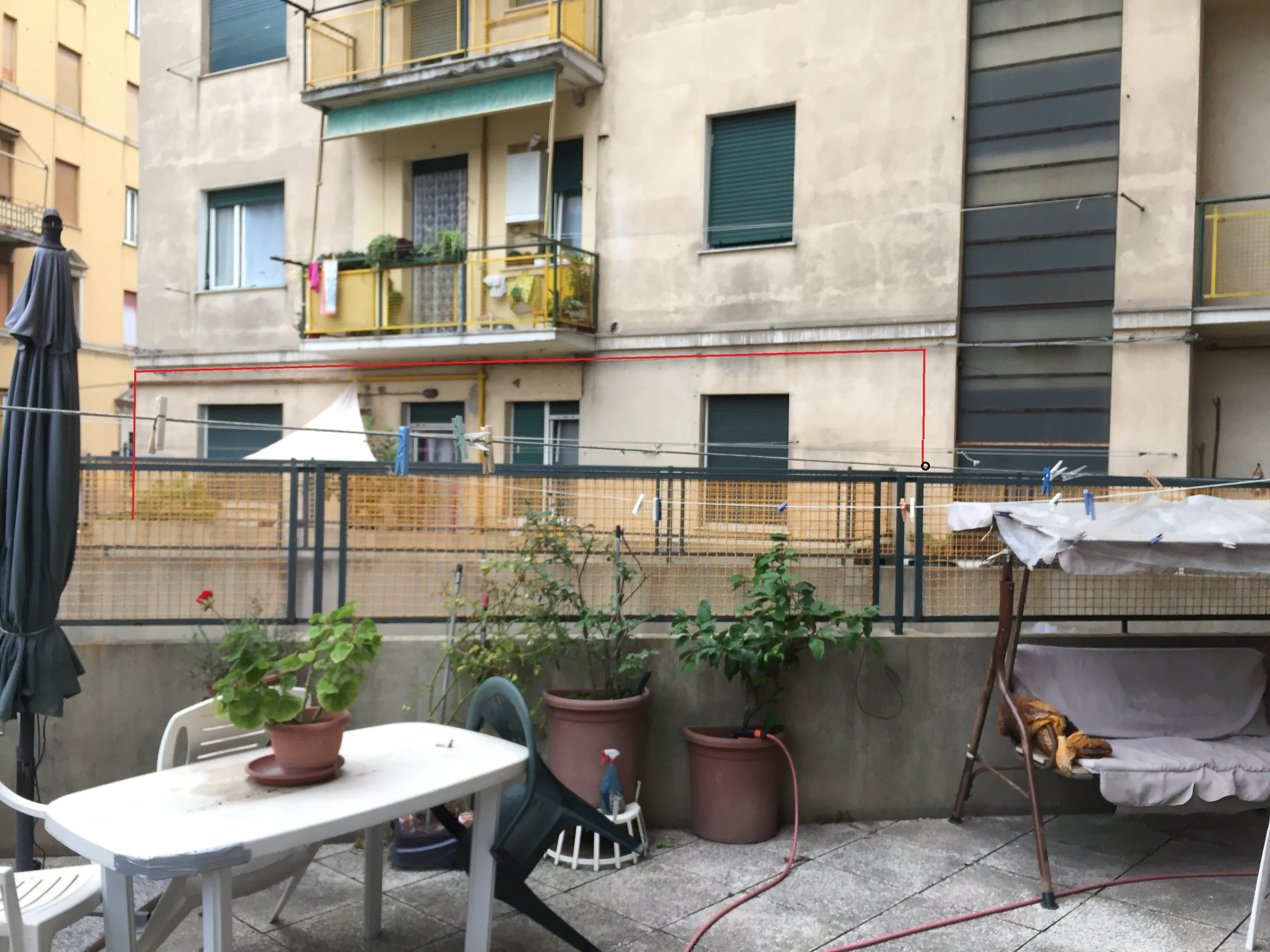

            Intanto tra le tante soluzioni per entrare nel vano del portone avevo proposto pure quella nella foto e pure il tecnico l'aveva approvata ma lei no ossia partendo da sx il cavo provieniente proprio da sotto dalla canalina in resina OF sale poi passa dal muro della mia vicina che per altro non avrebbe opposto veti e finirebbe a dx vicino ad un lucernaio facendo un foro sul muro il cavo da li sbucherebbe nel vano del portone, No nemmeno quello è stato accettato.

              Scusa l'ironia vista l'opposizione dell'amministratore credevo di essere di fronte ad un edificio storico vincolato dalla sovraintendenza !
              A ben vedere l'opposizione è solo un pretesto !
              La soluzione proposta sarebbe stata ottima vista la presenza di altri servizi in facciata: meglio ancora se il cavo venga protetto da una canalina in pvc.

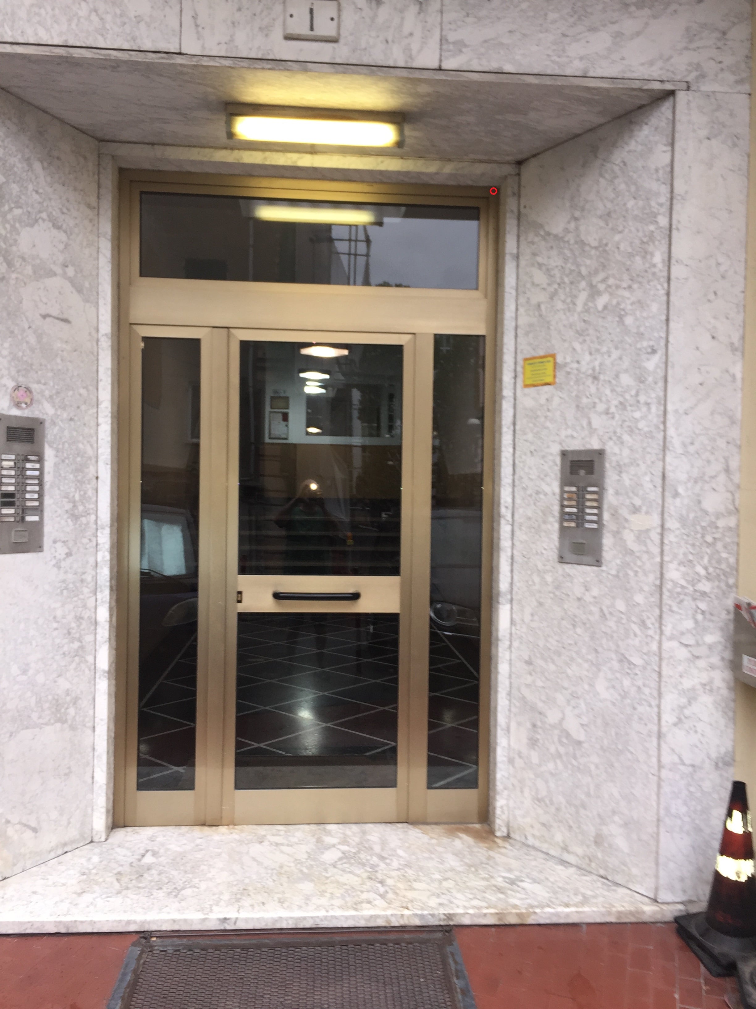

                Questo è l'ingresso del portone certamente forare il marmo no ma il tecnico gli ha proposto un foro, quello in rosso, nell'angolo del telaio della porta sigillando con silicone.

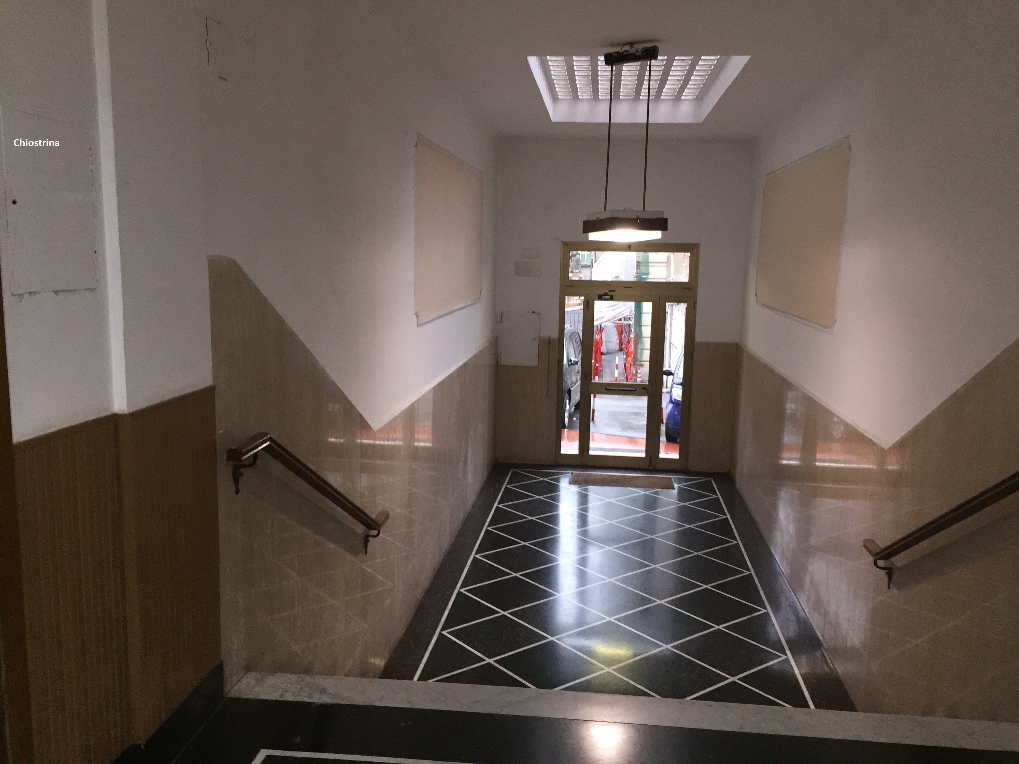

                  e questo è l'atrio con a sx la chiostrina dove sopra il tecnico voleva piazzare il PTE
