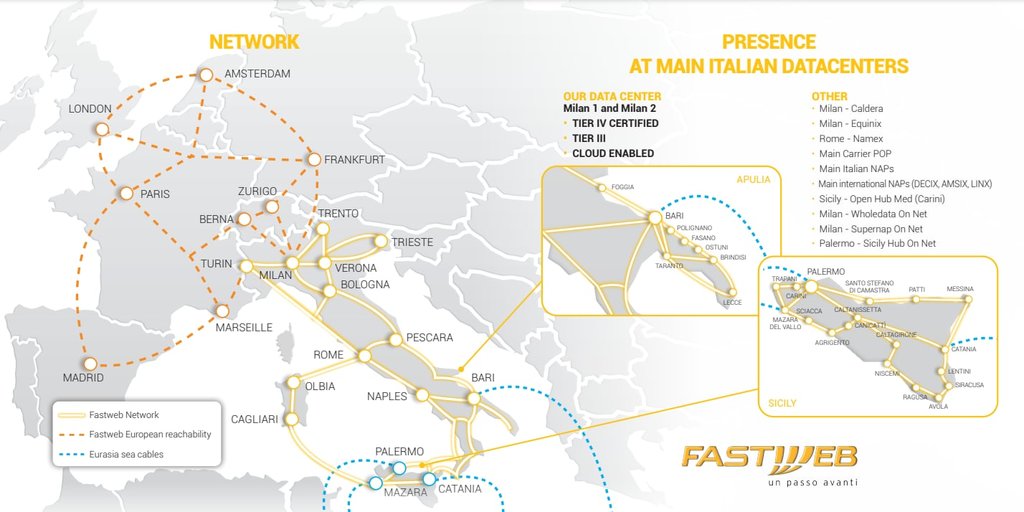

Edit: Avete qualche indirizzo ip in particolare da verificare in italia ed europa? In modo da poter confrontare le cose
Edit 2: Ho fatto altre prove utilizzando però l'indirizzo IP di raccolta a Roma di FT (185.157.228.235) che corrisponde al primo hop dopo il router, inserendolo nel looking glass di FT (https://www.fibertelecom.com/it/looking-glass.php).
Utilizzando questo indirizzo IP verso i vari punti di scambio partendo quindi da Roma (0.5ms/1ms) si ottiene questo:
Da Roma a Milano = 10-11ms
Da Roma a Francoforte = 30-31ms (comprensivo dei ms da Roma a Milano)
Da Roma ad Amsterdam = 35-36ms (comprensivo dei ms da Roma a Milano)
Perfettamente in linea con le latenze che mi ritrovo in gioco. Pertanto è chiaro che il problema è proprio la raccolta a Roma che mi innalza le latenze di +10/+11ms.

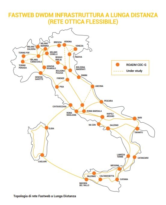

In più ho fatto qualche ricerca sulla rete Fastweb e sembra che ci sia un punto a Bologna (raccoglieranno lì?). In un altra mappa invece (in basso) sembra che stiano lavorando per un collegamento tra Roma ed Ancona.
Secondo me, al di la di ogni ottimizzazione possibile sull'instradamento, cambiare il punto di raccolta porterebbe la latenza al pari, se non più bassa, di Sparkle.
Che ne pensate?
