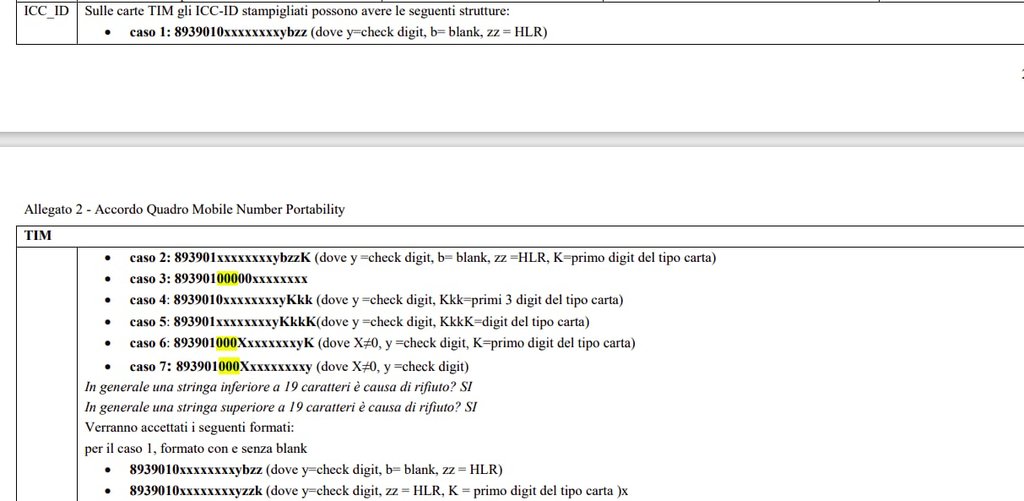

                  qui ci sono le istruzioni caso per caso: https://www.agcom.it/documents/10179/540147/Allegato+15-11-2013+6/f8d14325-1e3b-4299-9c1c-01bb6bd9b17f?version=1.0

                      @_francesco il tuo sembra essere il caso 5:
                      caso 5: 893901xxxxxxxxyKkkK(dove y =check digit, KkkK=digit del tipo carta)
                      che va indicato così:
                      per il caso 5
                      893901xxxxxxxxyKkkK
                      FAQ relative al caso 5:
                      15) Lunghezza campo xxxxx? 8 DIGIT
                      16) L'assenza di KkkK è causa di rifiuto? SE LA STRINGA è INFERIORE DI 19 SI!
                      17) Qual è il formato della stringa KkkK? I K maiuscoli sono char e i k minuscoli sono numerici

                        handymenny il tuo sembra essere il caso 5
                        grazie mille per aver trovato questo documento super utile.
                        Sono in dubbio fra caso 5 come dici tu ma anche il caso 2 (dove nel mio caso zz=65), farò un paio di tentativi fino a trovare il seriale corretto.
                        PS. se non ricordo male però l'operatrice di Postemobile mi aveva detto che non accettavano lettere nell'ICCID.
                          _francesco Secondo me TIM accetta tutti i formati che sono indicati lì e questo spiega perché aggiungere zeri o toglierli "funziona" (in pratica cambi formato), ma la procedura corretta è prendere i prime 19 caratteri che vedi sulla SIM
                          Infatti in alcuni formati si ferma prima del tipo SIM o prima dell'HLR, in altri non arriva nemmeno al carattere di controllo (y) e sicuro sulla SIM sono stampati

                              handymenny Quel documento e' sbagliato.
                              handymenny anzi no, mi sa che forse il trucco è semplicemente copiare le prime 19 cifre riportate sulla sim
                              No. La 19 e' addirittura una lettera in questo caso...
                              _francesco 89390100000XXXXXX727
                              Devi inserire queste 20 cifre, gli zeri totali dopo 893901 in questo caso devono essere 5, non 4, non 3. Appena fatta portabilita' da vecchia SIM TIM a Iliad, con 20 cifre cosi' composte e solo cosi' e' andata a buon fine.
