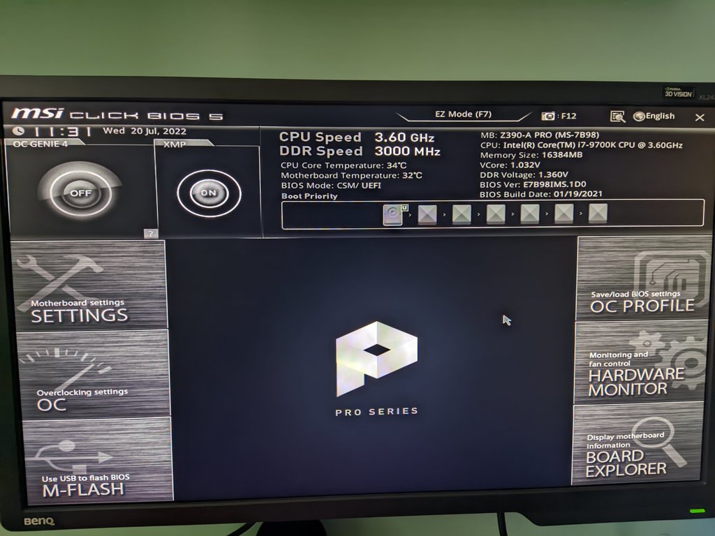

  • PC all'accensione entra sempre nel bios
Da qualche mese ad oggi, ogni volta che accendo il pc, entra sempre nel bios. Diversamente, se lo riavvio, posso accedere normalmente. A cosa potrebbe essere dovuto?

    Concordo, quasi sicuramente batteria CMOS scarica. Una bella CR2032 e passa la paura

      Era successo anche a me, c'ho sbattuto la testa per un po' di tempo e non era la batteria tampone. Alla fine ho scoperto che il problema era il FAST BOOT abilitato nel bios, un volta disabilitato il problema è sparito subito.

                      Anche a me il portatile faceva lo stesso, all'accensione andava nel bios, poi al secondo o terzo riavvio riusciva ad accedere a windows.
                      In pratica era l'HDD CHE NON VENIVA RICONOSCIUTO, quando il pc non "sente" l'hdd va nel bios subito.
                      Infatti dopo poco non sono più riuscito ad avere un avvio corretto perché 'hdd disk ERA ANDATO DEL TUTTO...
                      Risolto mettendo un ssd nuovo nuovo.
                      i nuovi sistemi basati su EUFI entrano nel BIOS se non rilevano nessun disco da cui fare il boot.
                      la batteria non c'entra nulla. infatti l'ora (in alto a sx nella foto) è corretta, se fosse scarica sarebbe tornata alla 00:00 di una data di anni fa.
                      per quel che riguarda il disco i problemi ad esso legati possono essere due che però riconducono alla stesso problema:
                      non viene rilevata la parte del controller SATA (elettronica)
                      non viene rilevata la parte logica i dati (i vecchi piatti di hdd)
                      in entrambi i casi backup e cambia il disco.
                      per info di che marca e modello è il tuo disco?
                      Laimas Successa la stessa cosa su un pc che ho assemblato il mese scorso con una MSI B550-A PRO. Per risolvere è bastato ripristinare il BIOS alle impostazioni di fabbrica (dal menu del BIOS stesso) e dopo aver testato che funzionasse correttamente ho riattivato XMP. Il problema era iniziato dopo uno spegnimento improvviso del pc dovuto al lettore DVD difettoso.

                        laky123 ora che ci penso potrebbe essere proprio questo il problema... Proverò e vi farò sapere.
