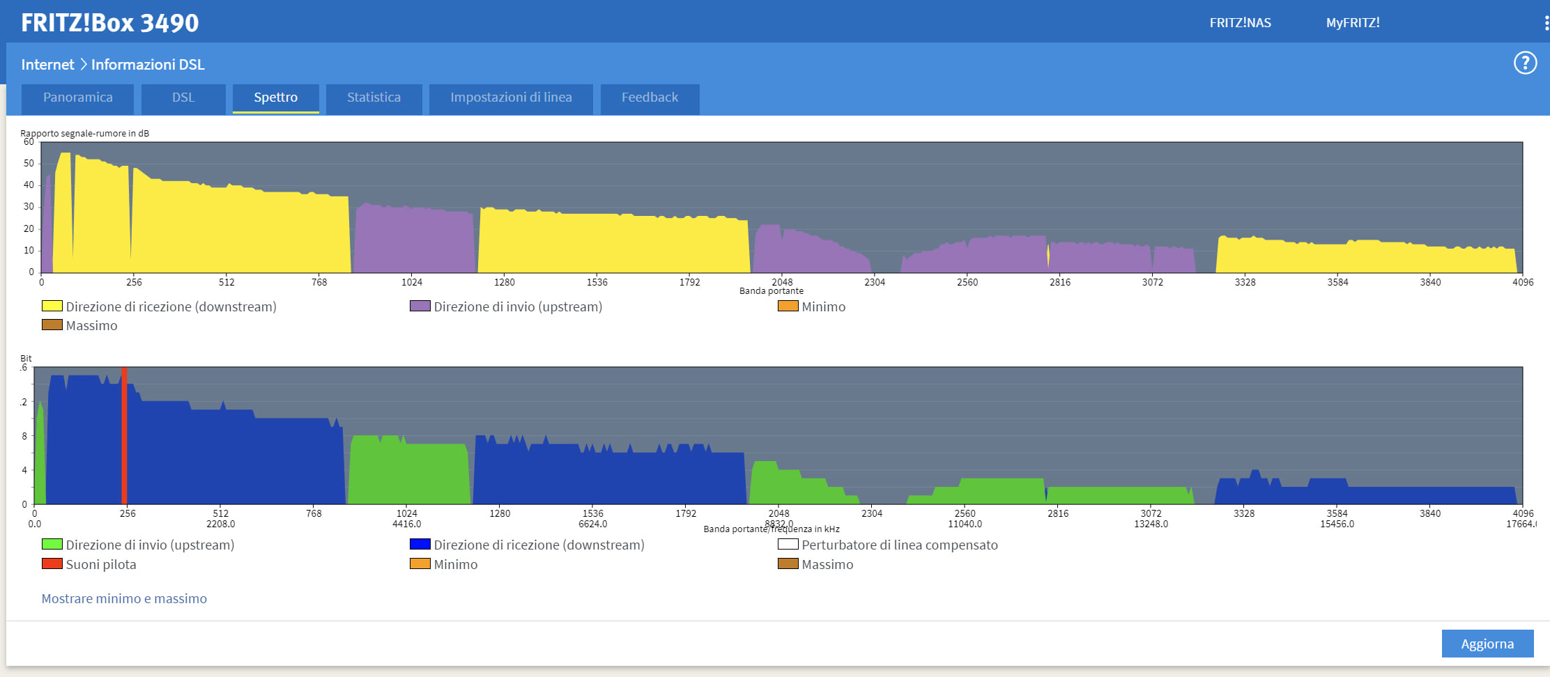

    xHad35x Vai su http://fritz.box e a sn vai in Internet, quindi in Informazioni DSL, poi in alto fai lo screenshot della 1) pagina DSL (della pagina completa sia la parte alta dove mostra la velocità di trasferimento, l’attenuazione ecc sia la parte in fondo con gli errori), 2) pagina spettro e 3) pagina statistiche (seleziona come intervallo 1 settimana).
    Poi 4) crea HLog/QLN.
    Eccomi qui, scusa il ritardo. Ti ho fatto gli screen del 3490 e del 7590ax in modo da poterli confrontare.

      xHad35x quindi se rimetti il vecchio l’up torna a 17? Perché con il nuovo si vede proprio un bel buco, non all’oca bit.
        Filippo94 esatto... Mi basta rimettere il 3490 e l'upload torna normale... Stessa cosa capitava con il 7530. Ho provato a prenderlo 2 volte, anche perché tra una e l'altra era uscito un nuovo aggiornamento del fritz OS, ma non è cambiato nulla... Sempre upload segato. Se metto il Tim hub l'upload è sempre inferiore rispetto al 3490... Non mi capacito il perché... Sbaglio qualcosa nella configurazione? (anche se ho seguito la procedura automatica...)
          xHad35x no, non hai sbagliato. Prova a fare l'up che ha consigliato MiloZ. Se permane probabilmente è dovuto a una diversa bontà dei chip
