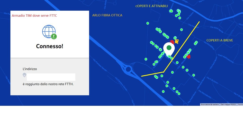

ho scritto anche che potrebbe essere che con quel ARLO vadano a coprire piu vie magari servite da altri armadi , ho appena guardato sul sito fibercop e tra le linee attivabili in quella via e quelle previste tra poco saranno a malapena 100 UI ce da considerare però che in quelle che saranno coperte a breve attualmente ricevono la FTTC da altri armadi provo a postare una foto con l indicazione dei armadi FTTC e dove ce l ARLO
Nella foto sopra vedrai nella parte alta della linea gialla le UI gia coperte , mentre in quella bassa quelle con copertura a breve , i punti rossi sono gli armadi dove ce l ONU per la FTTC e come si vede solo su un armadio è stato predisposto l ARLO , il mio discorso è ho con quell armadio hanno in mente di coprire tutta la zona e probabilmente arriveranno a 300 UI ma dovranno fare dei giri mica da poco , perchè se hanno in mente di mettere un ARLO per ogni armadio secondo me in quella situazione non arrivano a 80UI altro che 300 , spero di essermi spiegato bene
