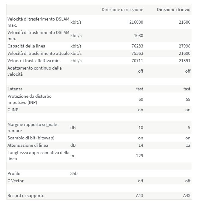

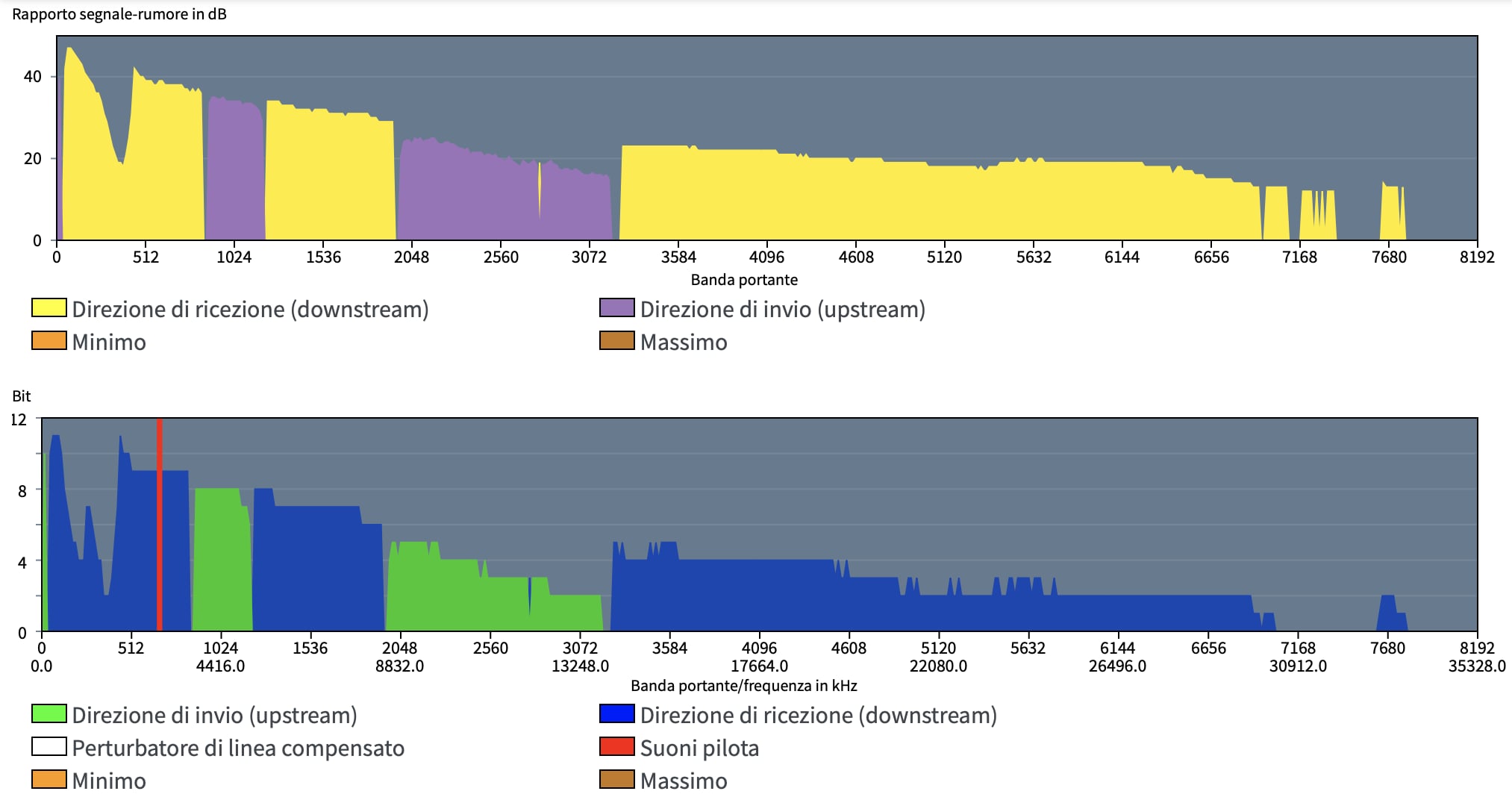

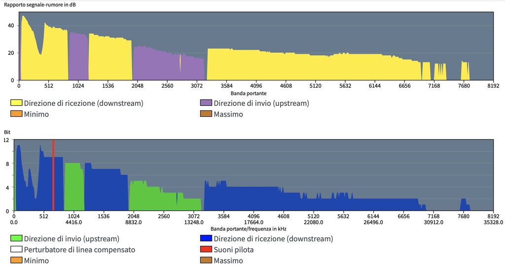

sono un utente Fastweb FTTC ed ormai sono mesi che la mia linea non fa altro che disconnettersi ripetutamente. Il modem è collegato alla presa principale e non esistono altre diramazioni.
Lo stesso fenomeno succede indistamente sia se utilizzo il modem fastweb che il mio fritz 7590.
Anche riducendo la impostazioni di linea alla "Massima stabilità" il risultato non cambia.
Questi sono i valori attuali con la Massima stabilità:
Ho già provato a rivolgermi a Fastweb ma secondo loro è un problema di interferenze sul mio impianto 🙁
Help!

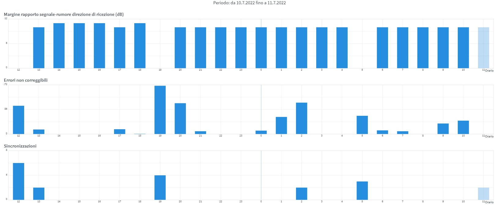

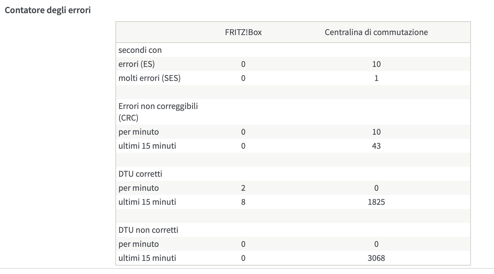

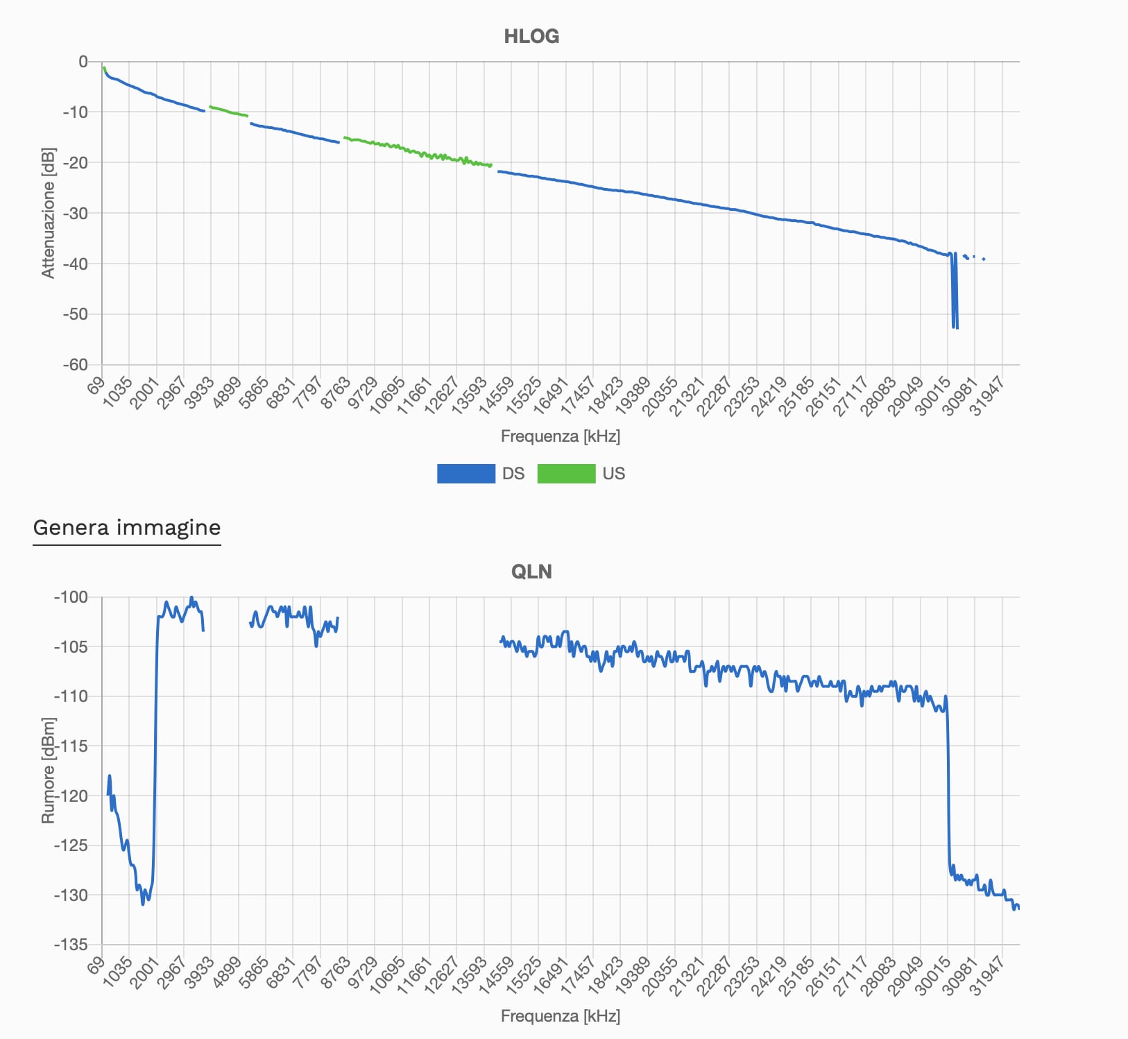

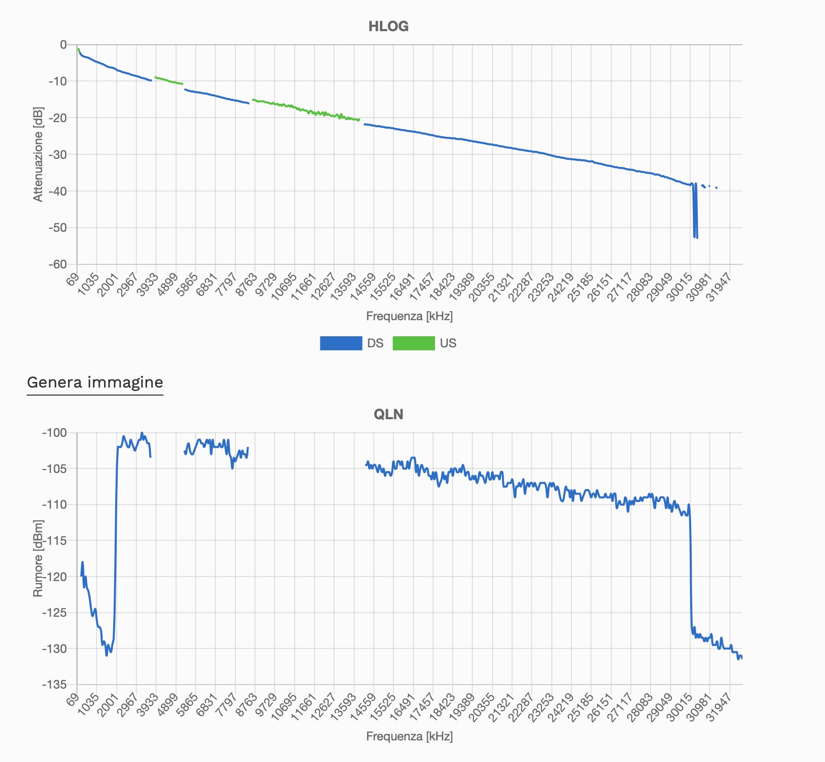

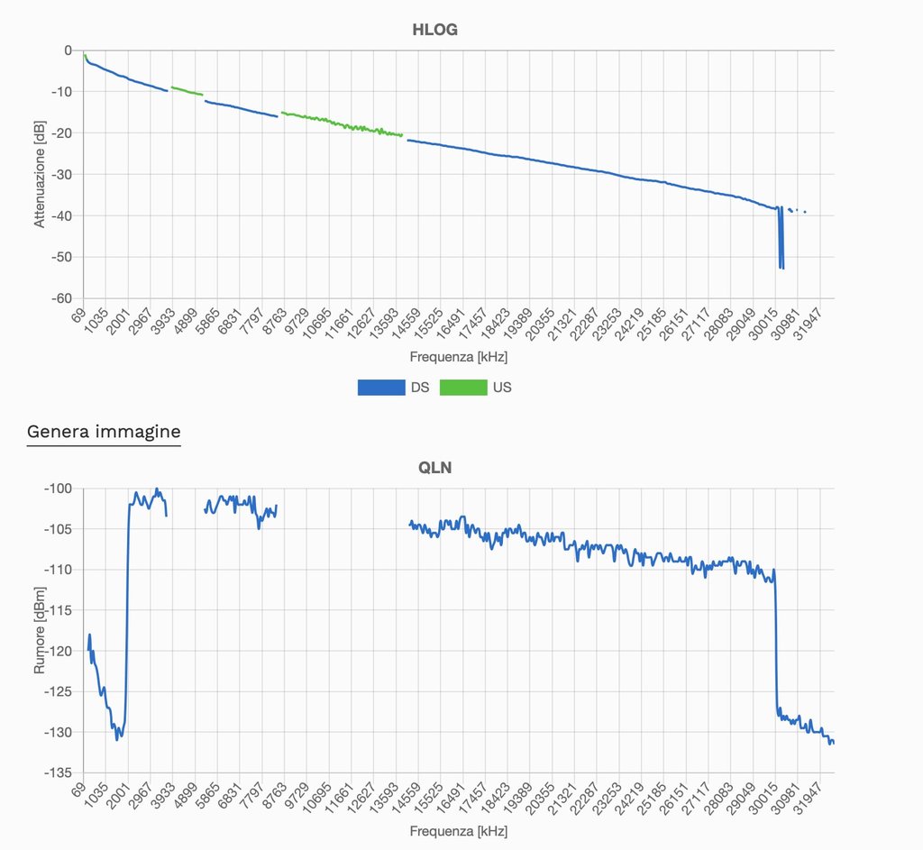

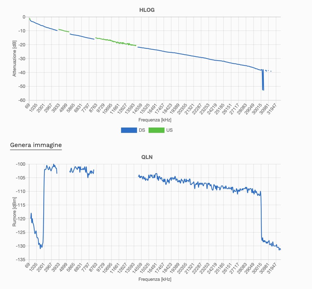

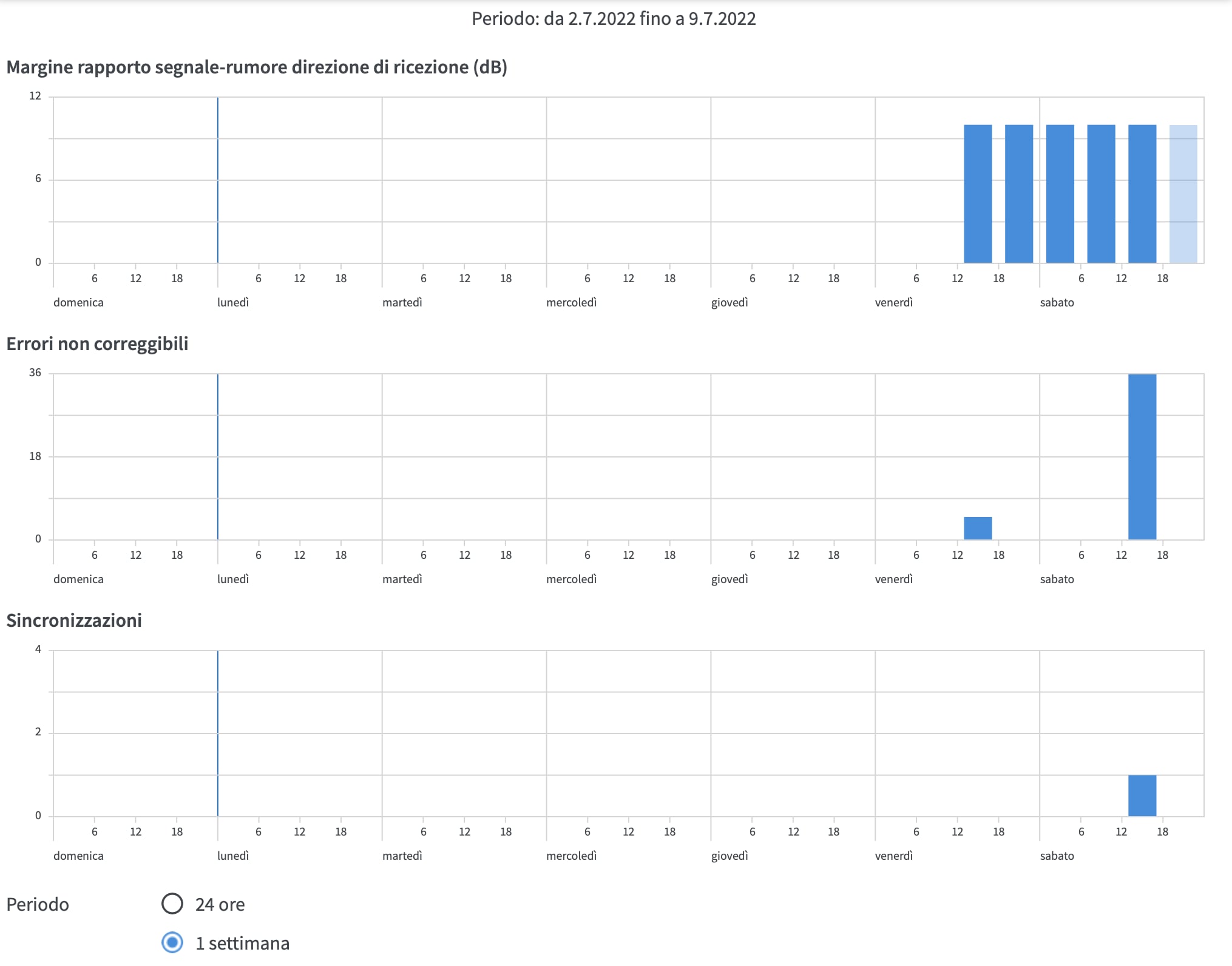

    guggy Puoi postare lo screenshot delle seguenti pagine? Vai su http://fritz.box e a sn vai in Internet, quindi in Informazioni DSL, poi in alto fai lo screenshot della 1) nella pagina DSL che hai postato manca la parte in fondo con gli errori), 2) pagina spettro e 3) pagina statistiche (seleziona come intervallo 1 settimana).
    Poi 4) crea HLog/QLN.
    • guggy ha risposto a questo messaggio

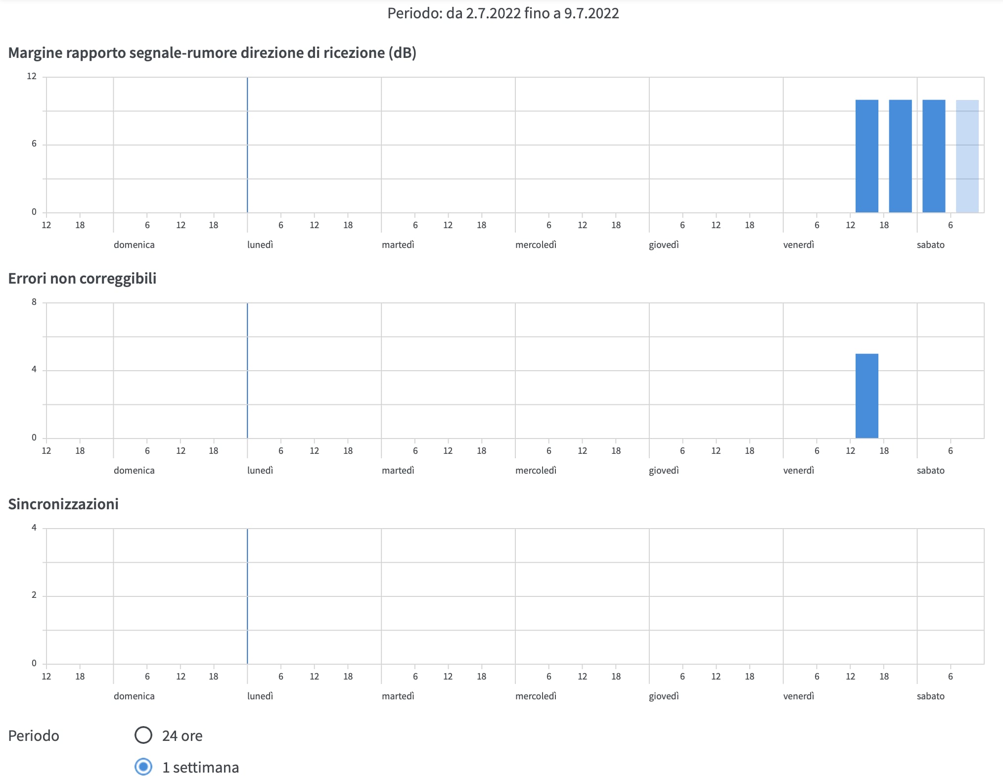

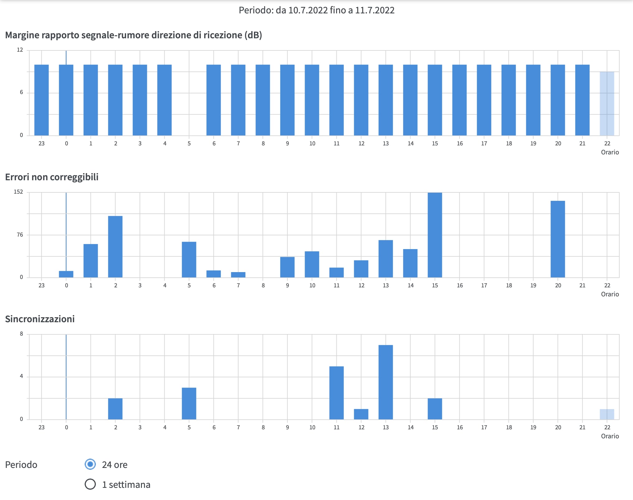

      Filippo94 considera che le statistiche partono da ieri dopo aver rimesso il Fritz come modem principale e da allora non risultano disconnessioni.
      Appena torneranno le disconnessioni (sicuramente a breve) aggiornerò gli screen.
        guggy Perfetto

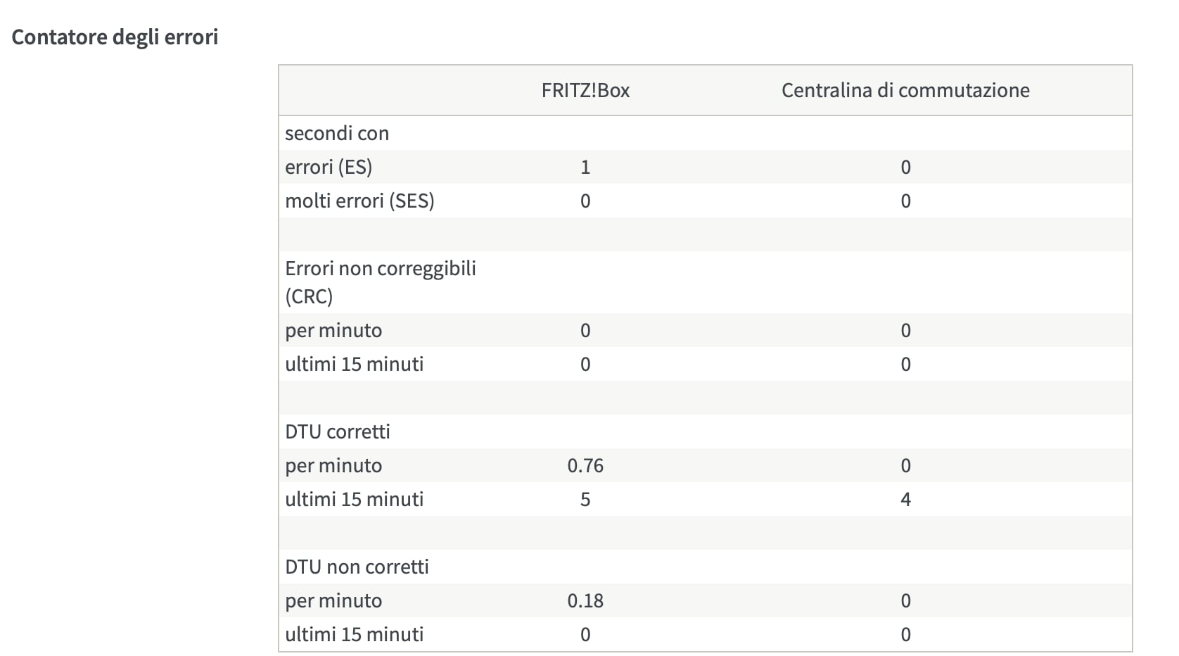

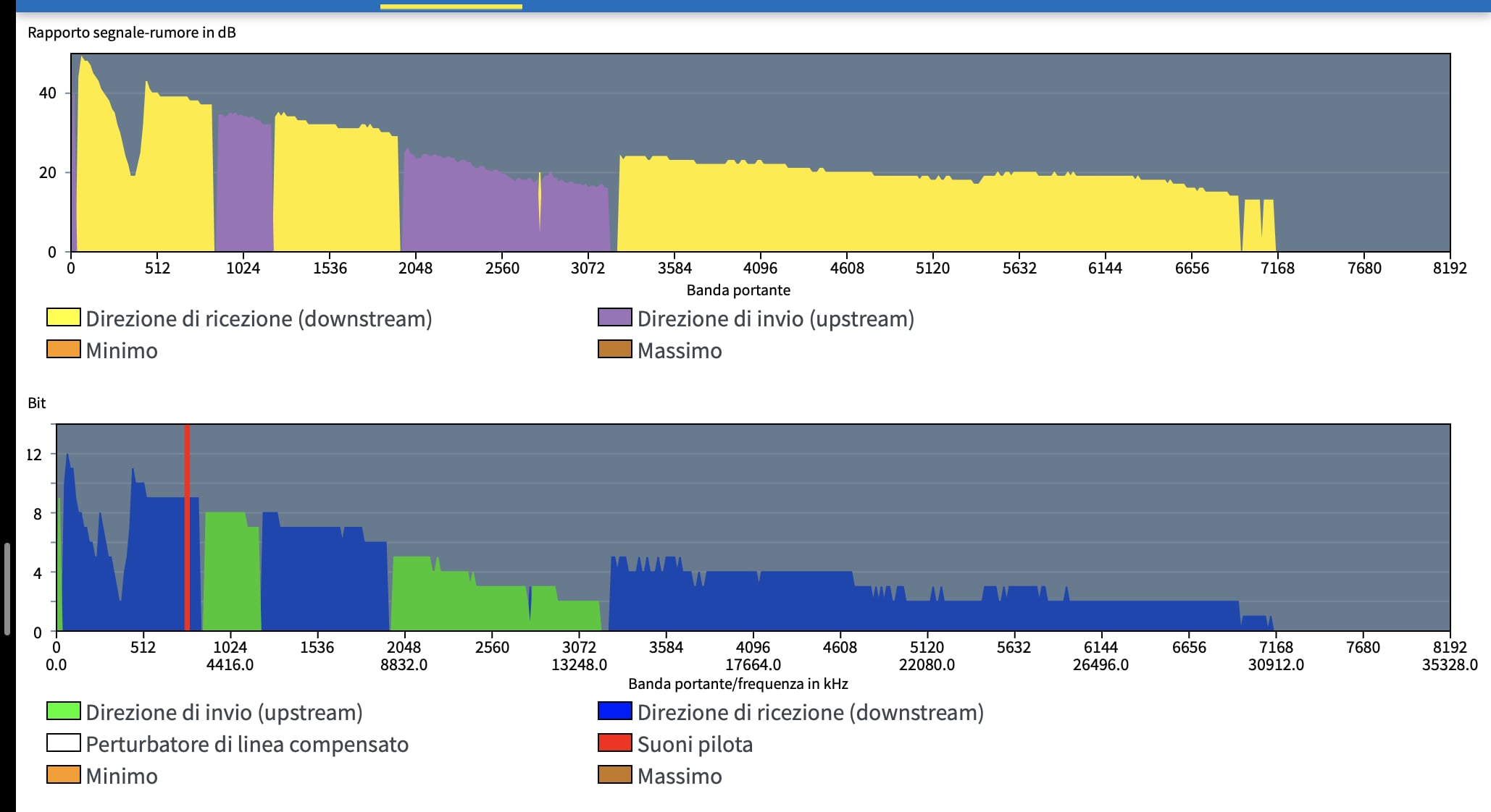

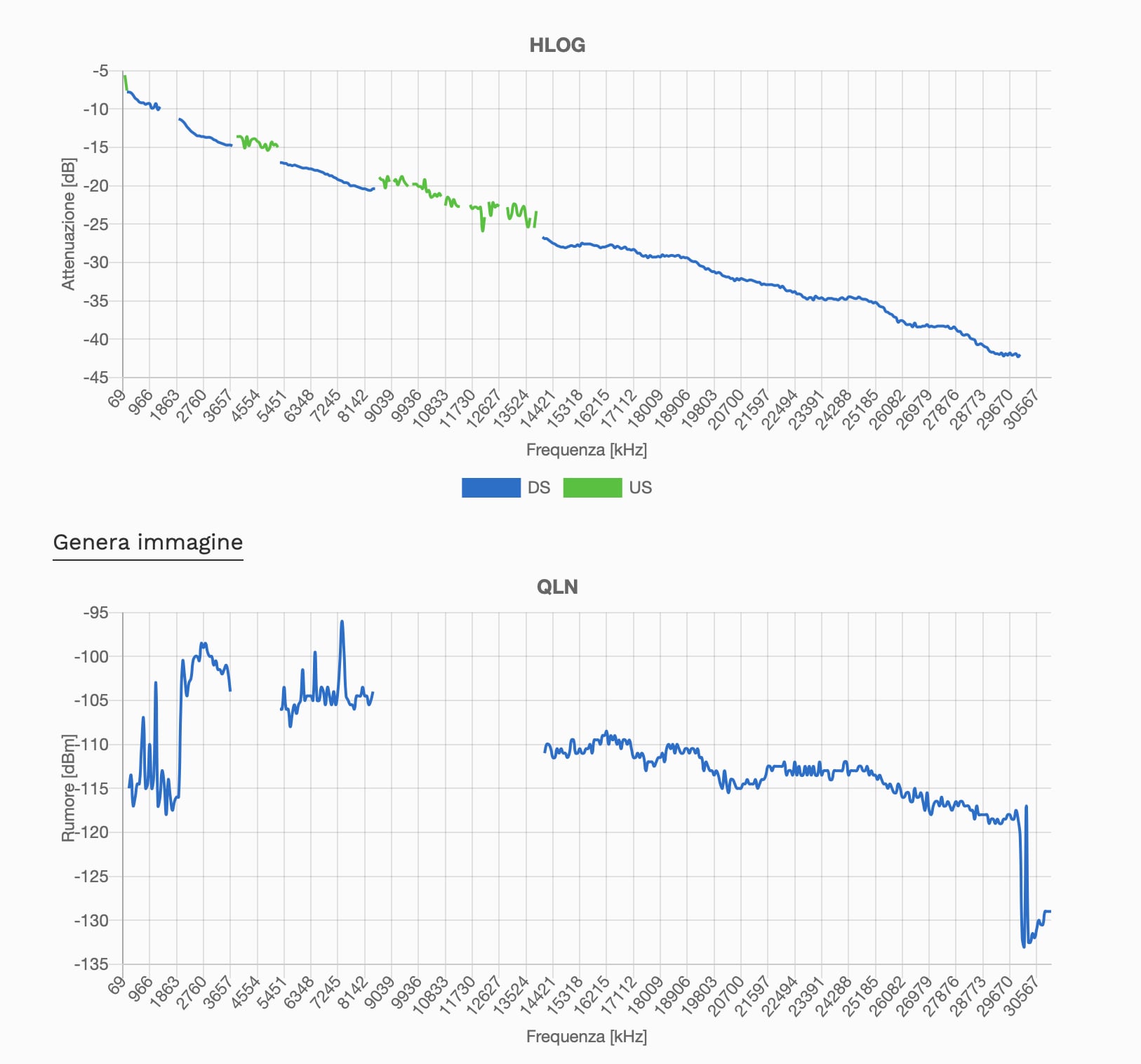

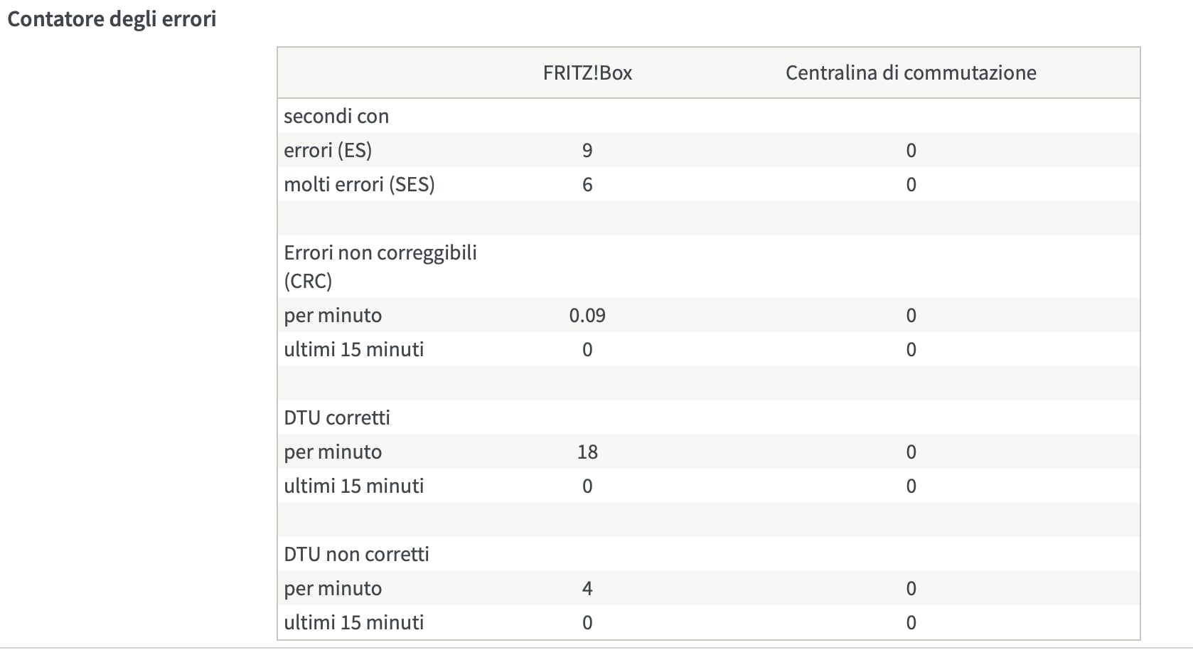

          Filippo94 CVD, ecco i dati aggiornati dopo la disconnessione delle 16

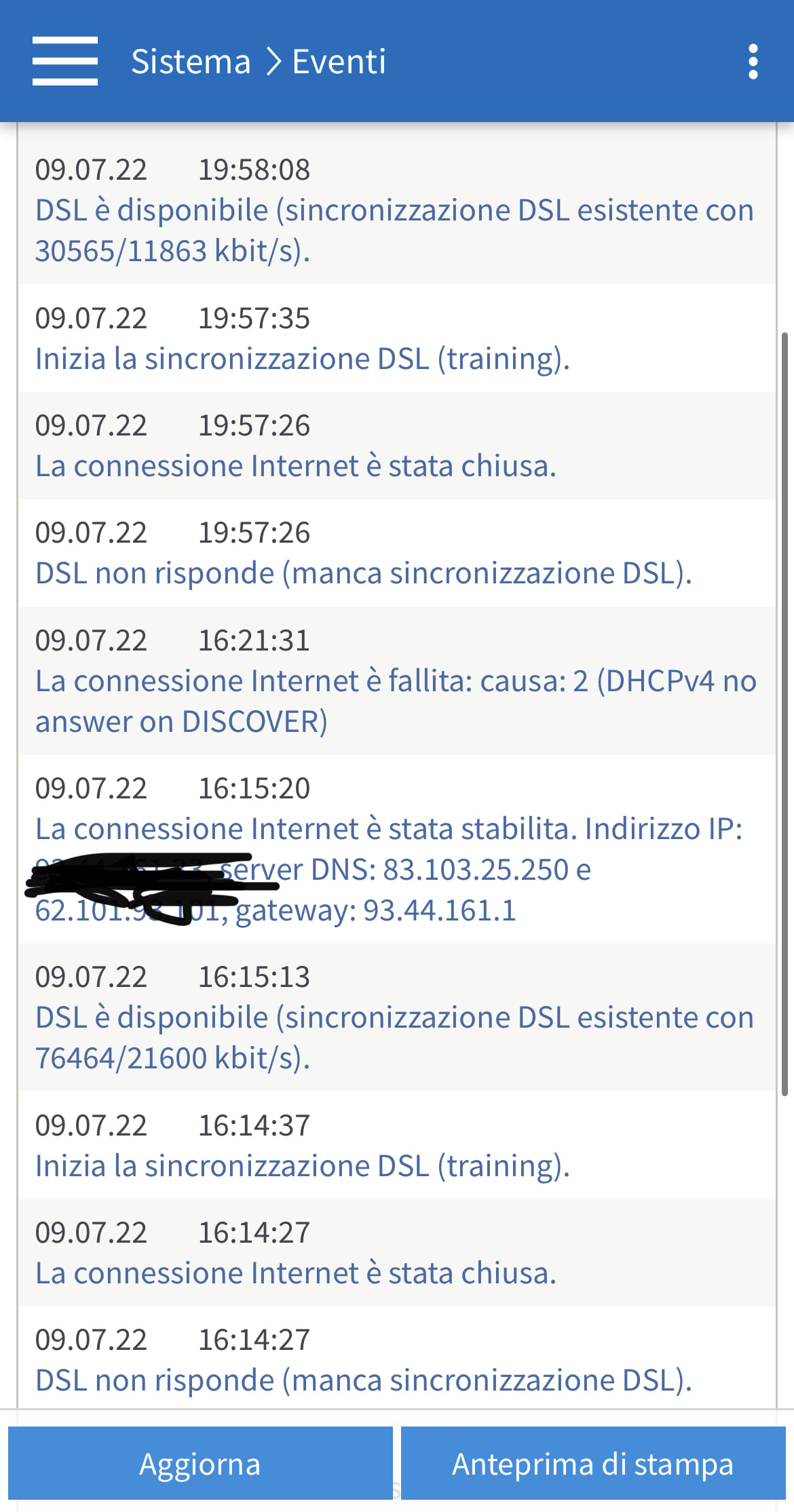

              gandalf2016 questo è il log degli eventi delle ultime 2 disconnessioni
                guggy Sì,cade la portante.

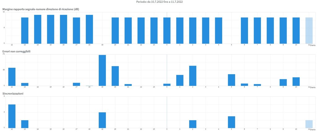

                guggy hai notato se cade per oscillazioni di SNRm da 6 verso lo 0?
                  Filippo94 spero il grafico di oggi possa rispondere alla tua domanda 🙂

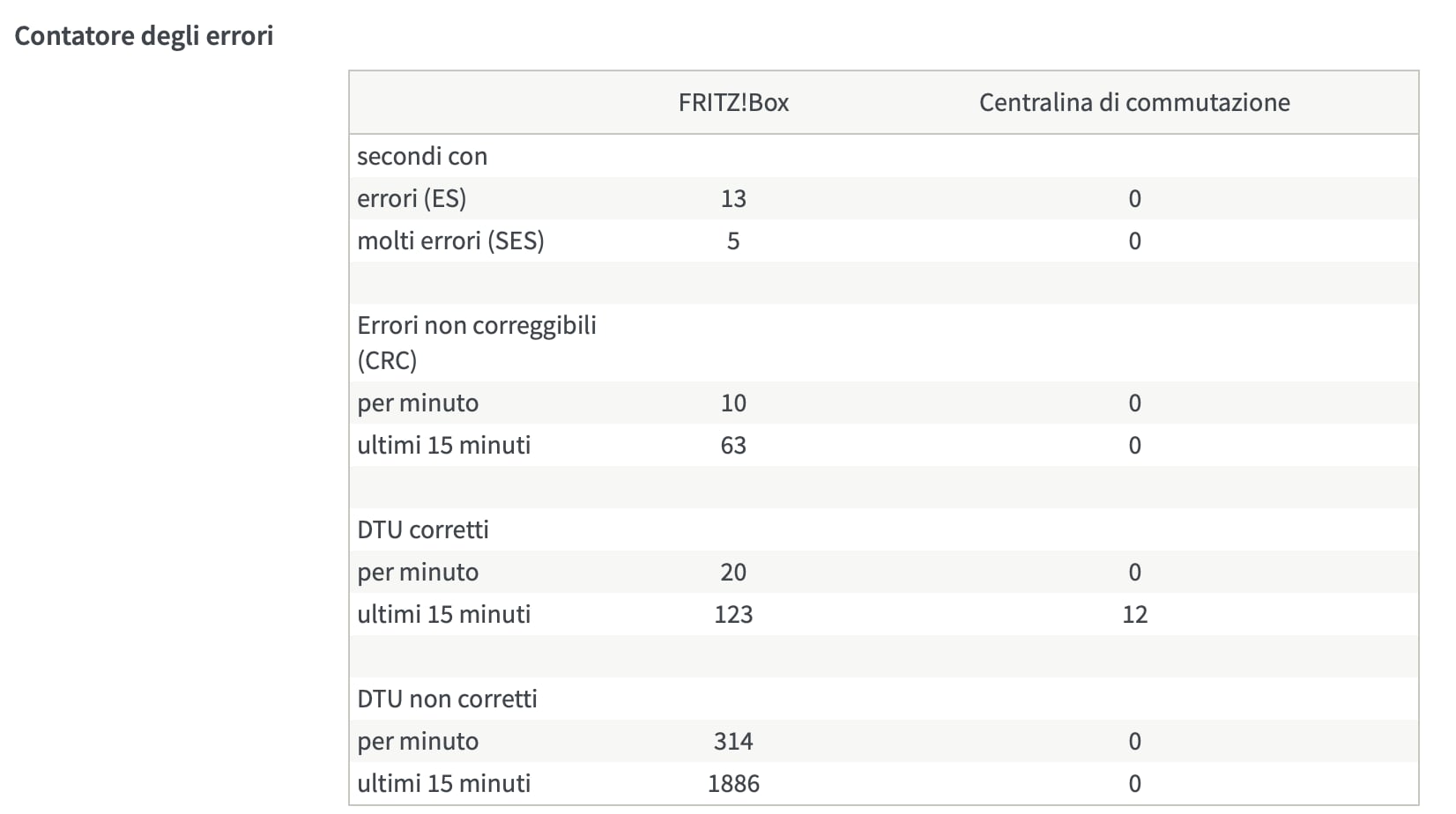

                    guggy Secondo me c'è un guasto, è impossibile per una linea normale avere tutti quegli errori CRC.
                    Aggiornamento della sera (appena caduta ....)
                    Sembra come si siano invertiti gli errori tra frtiz e centralina rispetto allo screen appena postato sopra 😮

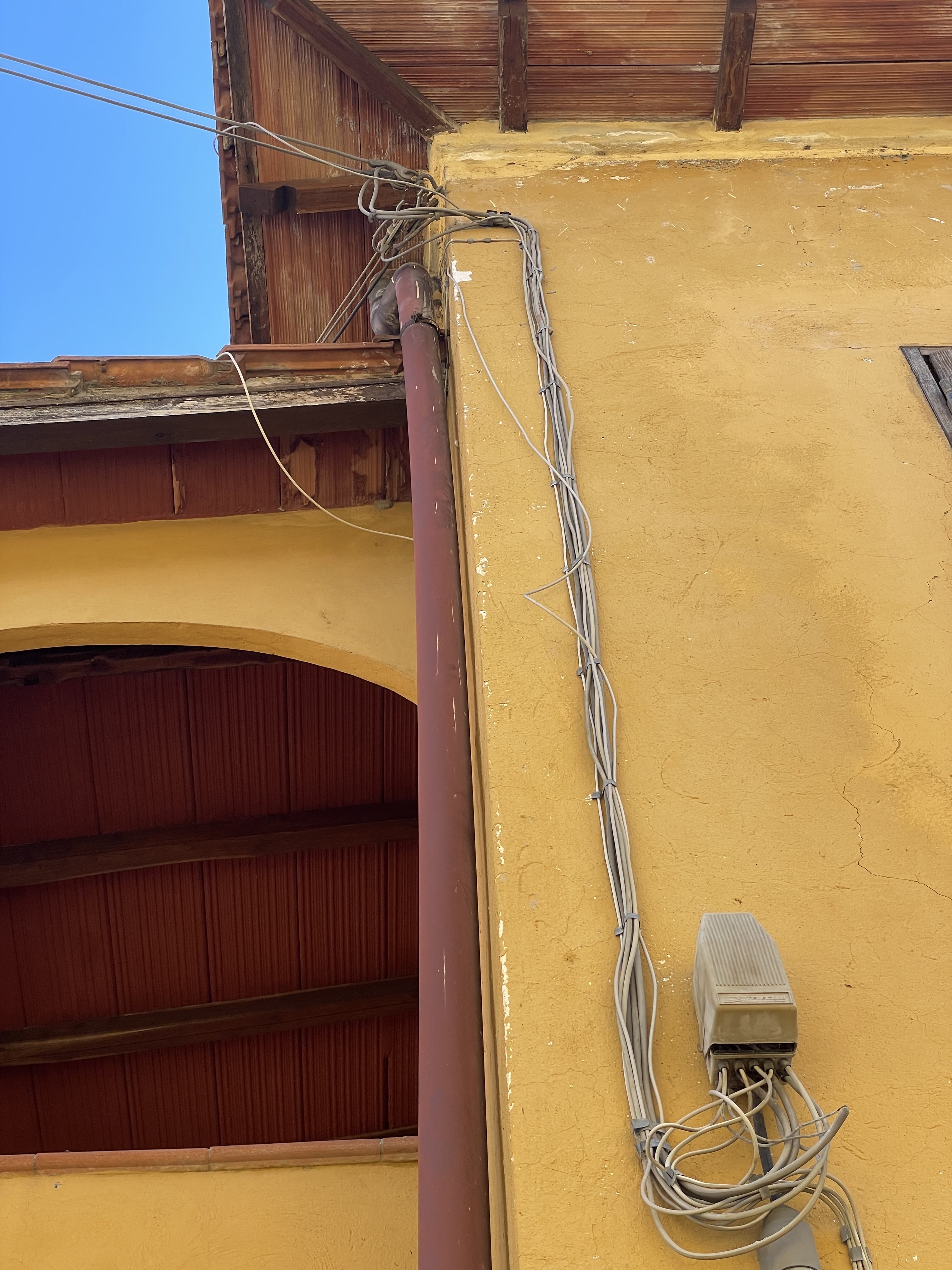

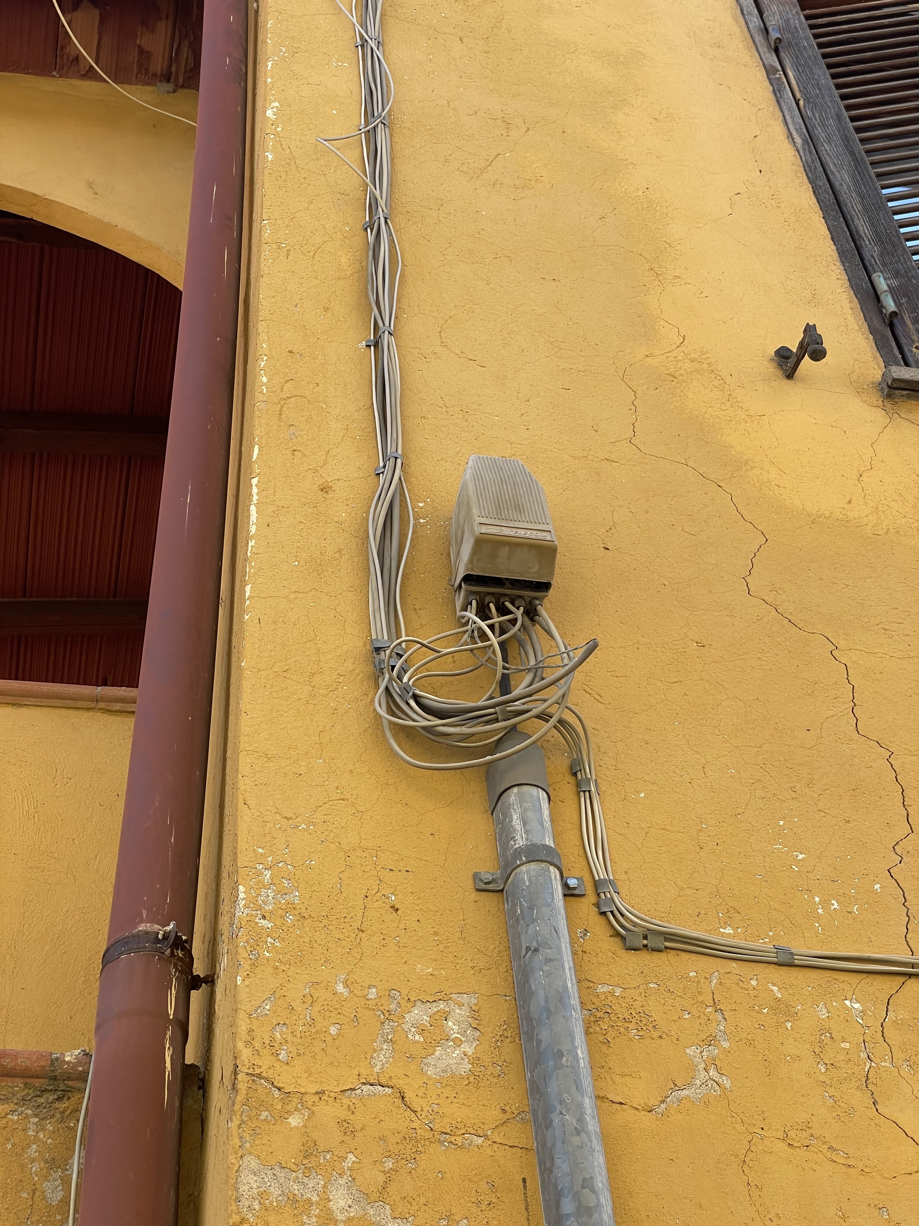

                            Prima volevo sottoporvi lo stato della chiostrina (credo sia questa)
                            Che ne pensate?
