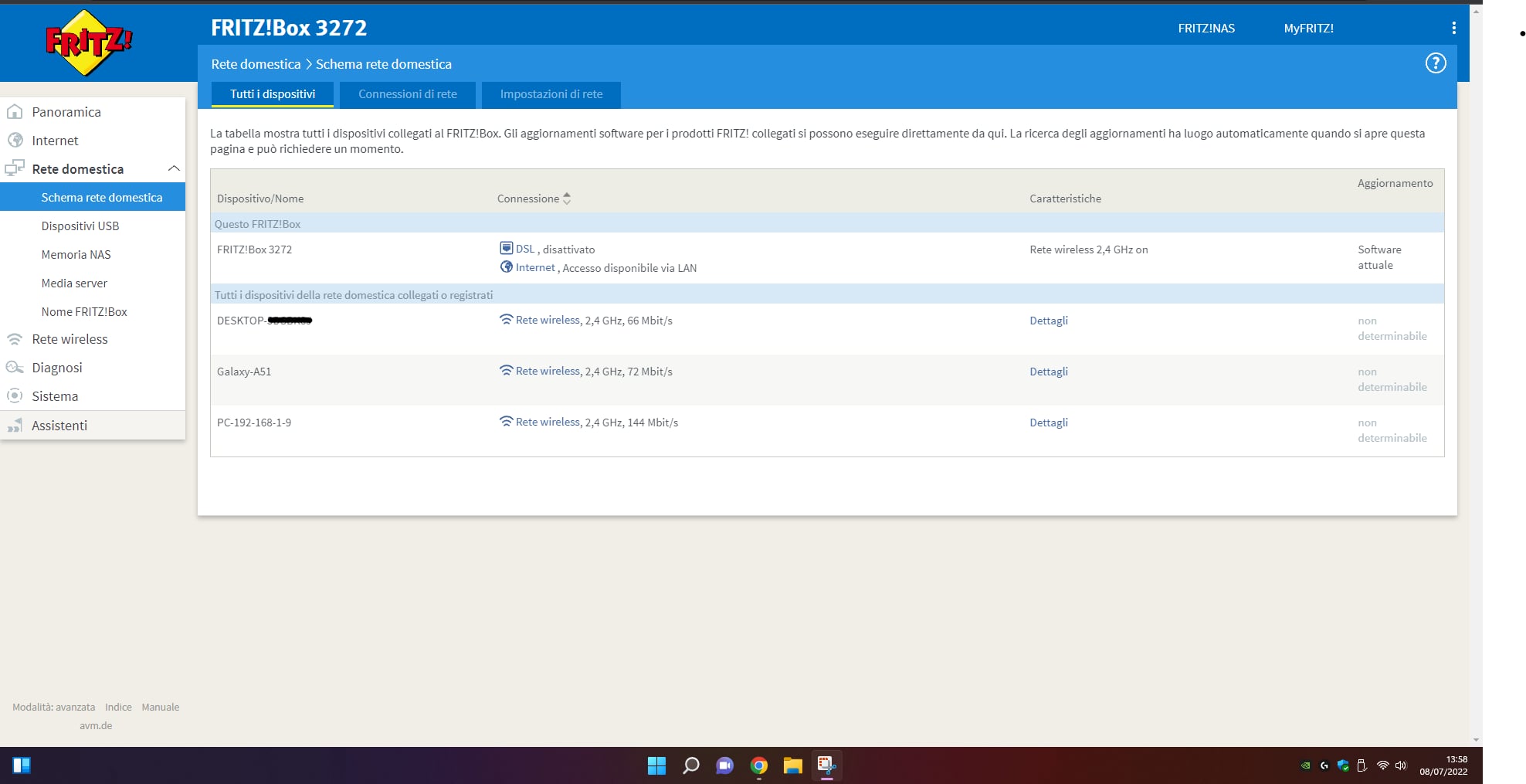

davyy Se mi ricordo bene nella sezione rete domestica, dove vedi tutti i dispositivi collegati dovresti cliccare sul nome del powerline.
https://it.avm.de/assistenza/banca-dati-informativa/dok/FRITZ-Powerline-530E-int/746_Eseguire-l-aggiornamento-firmware-del-FRITZ-Powerline/
