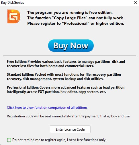

      Crossway Vabbè, comunque mi dice che sulla versione free posso spostare solo file di piccole dimensioni
        davyy un classico di questi programmi (shareware)! 😅😂
        Fai così, prova prima con qualche file piccolo e vedi se almeno funziona. Perché se non va, corrotto, allora lascia stare

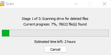

                    comunque ora sto provando il software che mi ha consigliato @chris190, ieri ho lasciato il pc acceso tutta la notte a farlo ma è saltata la luce, ora sta a così
                    Ho fatto deep scan perchè senza mi ha scansionato per 30 secondi e già aveva finito non trovandomi nulla

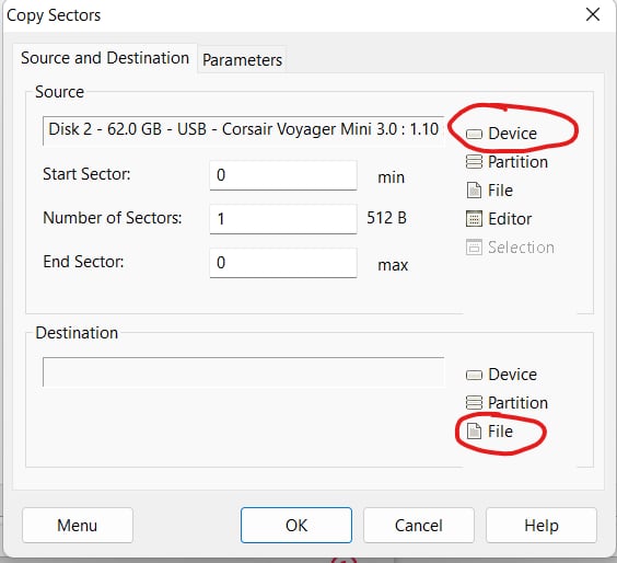

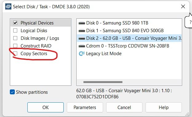

                              davyy Per imparare a usare ti consiglio fare le prove su chiavetta USB
                              Fai immagine del disco e lavori su immagine, perché il disco può averne problemi fisici.
                              Esempio come fare immagine del disco
                              • davyy ha risposto a questo messaggio
