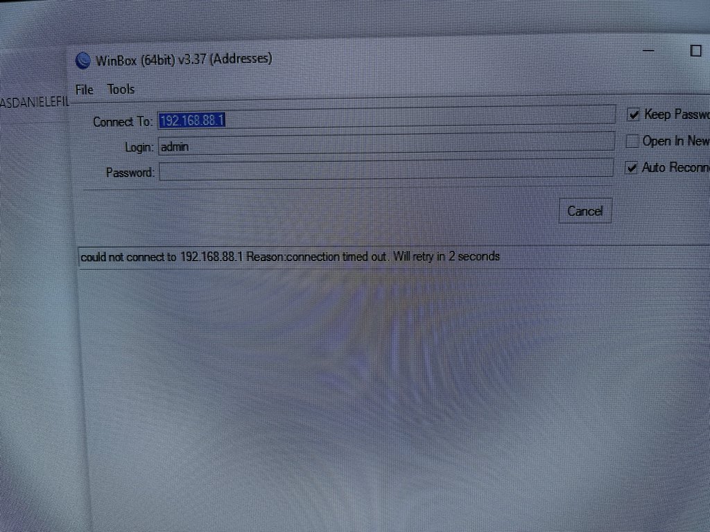

      Ora l’ho visto. Ho fatto il reset, non riesco più ad entrare nell’interfaccia. Su Winbox ho il messaggio could not connect. Network is unreachable
      Sono riuscito a resettare il router utilizzando il tasto fisico posto dietro. Non è stato molto intuitivo, fortuna che ho trovato la procedura corretta. Prima ricevevo questo errore:

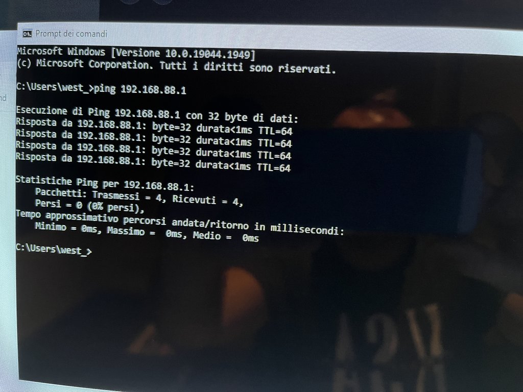

      Non riuscivo ad entrare nel router, ho provato a fare un ping

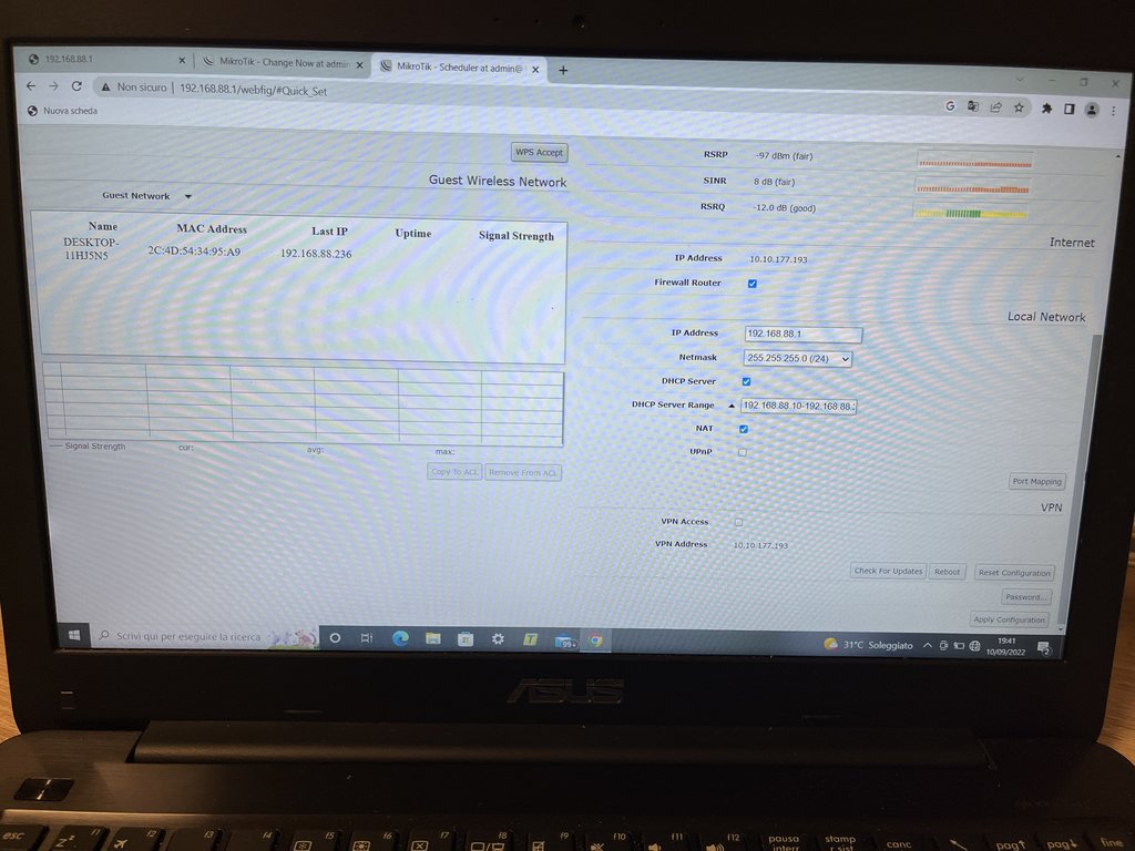

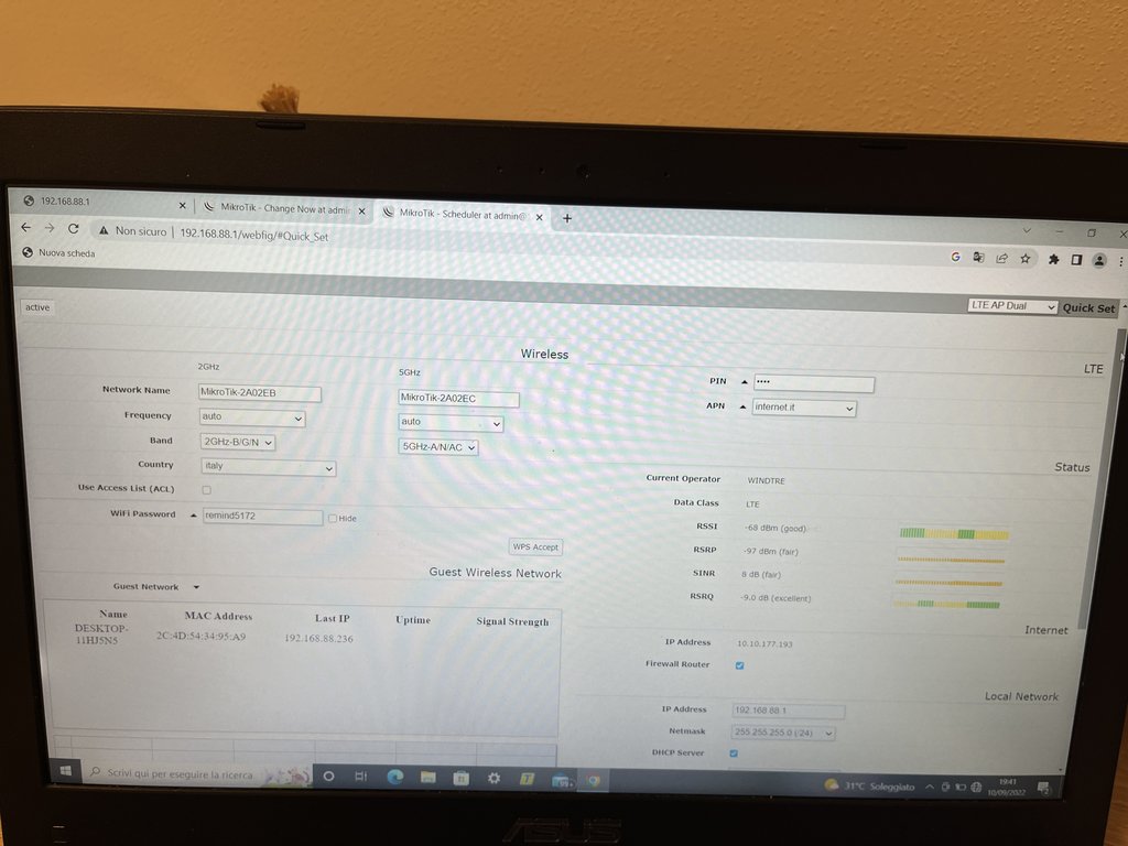

      Come detto, fatto il reset sono entrato. Ho impostato l'APN corretto di wind e inserito il codice PIN della SIM, impostato come paese Italy e cliccato su applica.
      Purtroppo però non riesco a navigare, come vedete sulla barra delle applicazioni, non ho internet e non riesco a navigare... che casin!!!

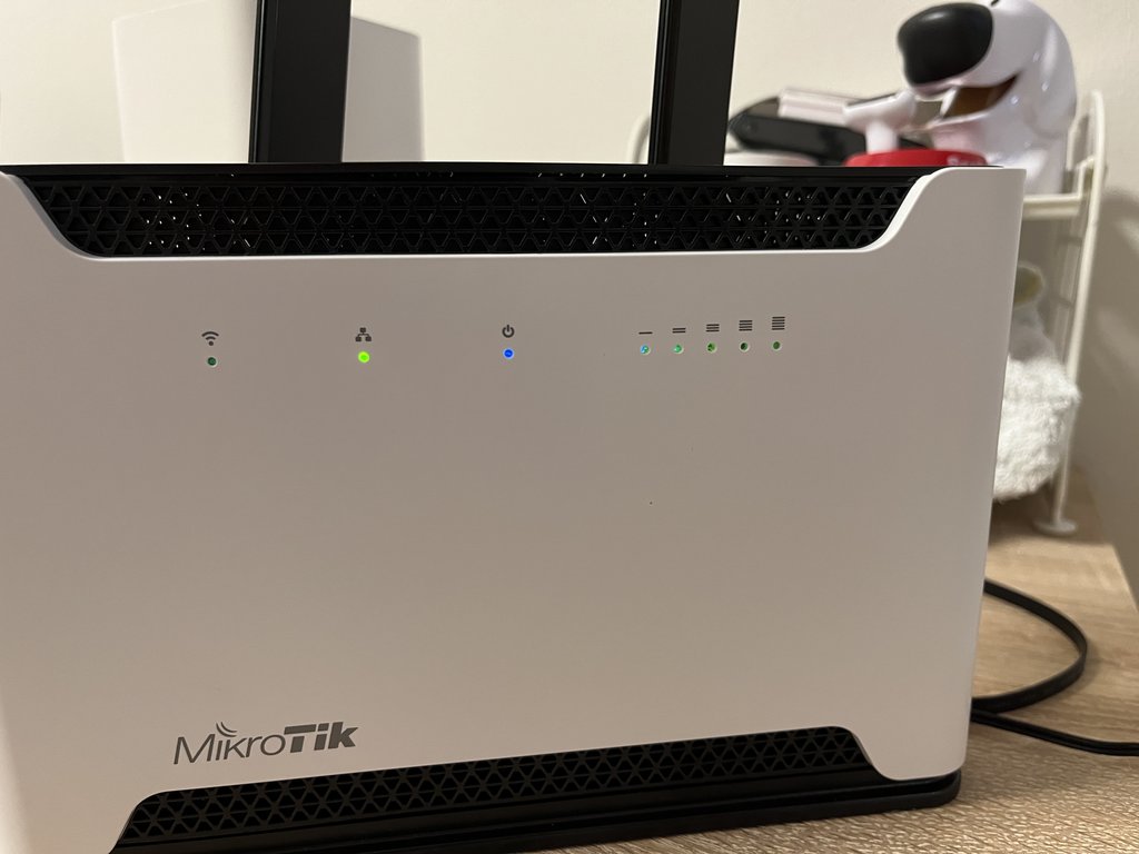

      Questa è la foto del router, non mi pare sia accesa la spia del wi-fi e non ne capisco il motivo!
      Mi potete aiutare a farlo navigare?
