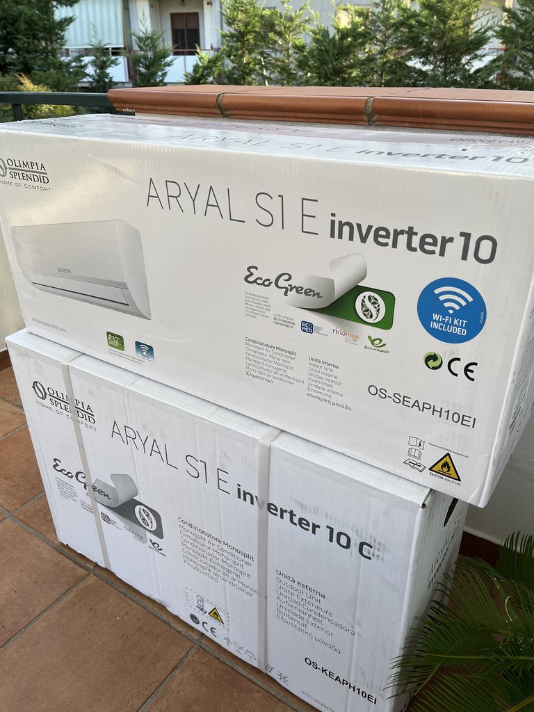

mb334 Alla fine ho preso l'Olimpia perché dovrebbe avere il modulo Wi-Fi compreso che mi farebbe comodo. Dico dovrebbe perché secondo il sito Olimpia è incluso, secondo alcuni store online no. Non sono andato personalmente da Trony e quindi c'è il dubbio. Alla fine quando si ha fretta ci rimetti sempre qualcosa.
SalTel mb334 comunque la fascia bassa di Olimpia Splendid è prodotta da midea, quindi alla fine è lo stesso climatizzatore, però è meglio aver preso OS se hai l'assistenza vicino casa
mb334 Eccolo in tutta la sua eleganza. Confermato il kit Wi-Fi incluso, purtroppo non lo sanno nemmeno i venditori. Una domanda: mi hanno detto che l'assistenza non esce nemmeno se non viene comunicato il numero del libretto di impianto che dovrebbe rilasciare l'installatore, confermate?
SalTel mb334 si saranno adeguati alla legge, che prevede che ogni clima venga installato da azienda con patentino Fgas e che venga registrata al catasto impianti. Non può (potrebbe) essere montato dal cugino a 100 euro. Dove l'hai comprato non ti hanno fatto firmare un modulo dove dichiari che lo farai installare ad una azienda fgas?

mb334 SalTel Dove l'hai comprato non ti hanno fatto firmare un modulo dove dichiari che lo farai installare ad una azienda fgas? Sì, ho firmato il modulo su cui è riportato il seriale. nicos18 Quella non è installazione poiché il circuito frigo è stagno di fabbrica. giulio21 Preso da Trony fisico.
