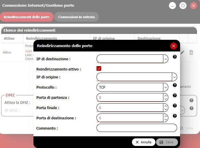

                AlessandroBorraccino Come hai aperto la porta sul router Iliad?
                Premetto che non conosco minimamente la IliadBox.
                Di solito consiglio di assegnare un indirizzo IP statico dentro la LAN al dispositivo che deve comunicare con l'esterno, poi aprire la porta e collegarla all'indirizzo IP del dispositivo.
                Puoi mettere lo screenshot della pagina di apertura porte?
                  In questa schermata ho messo ip della centralina più porta 80 ma non va, tecnico non ha risolto. Con altro modem funziona, penso Iliad blocchi connessione verso allarmi
                  Da un PC della LAN se fai telnet sulla porta 80 verso l'apparato dell'allarme risponde?
                  telnet 192.168.x.y 80
                  Vedi su quale porta risponde 80,443 o altre e poi si vede come aprire dall'esterno
