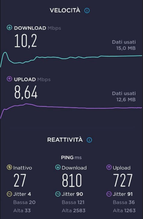

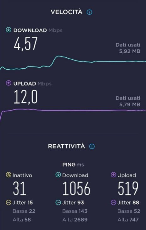

          Per portarti un esempio, questa è la differenza tra una SIM TIM con priorità massima e una con priorità normale:
          Test consecutivi con lo stesso telefono su una BTS B20 only satura

            handymenny Per portarti un esempio, questa è la differenza tra una SIM TIM con priorità massima e una con priorità normale
