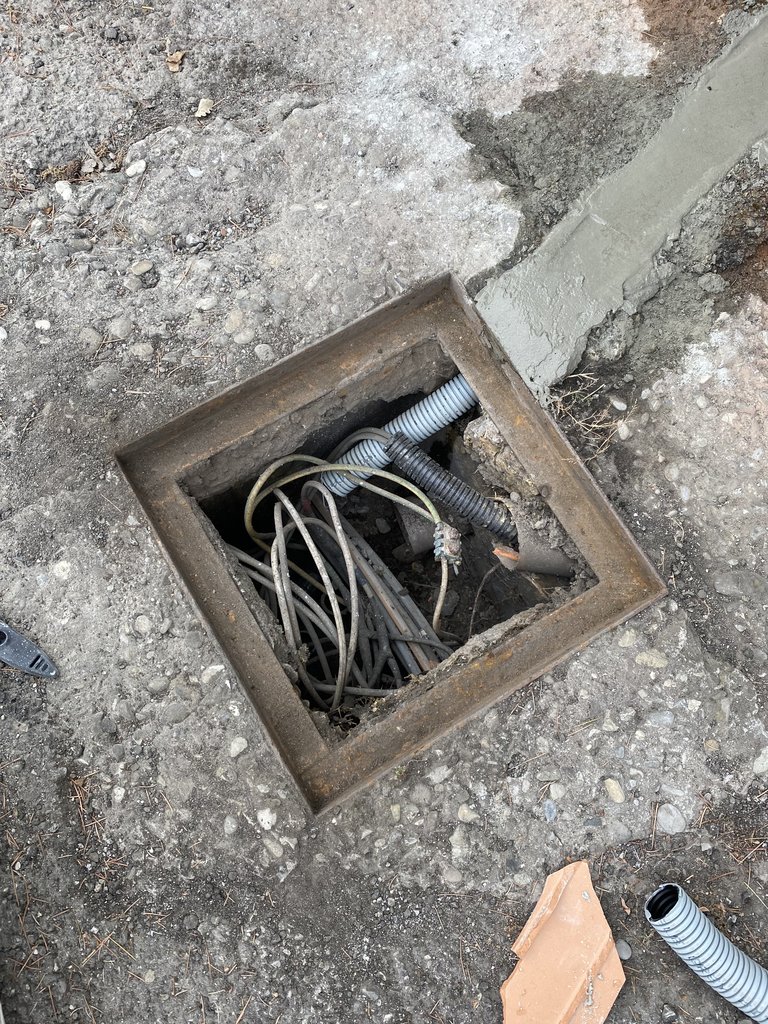

          cg4 Ti pubblico un'immagine, se può aiutare. Si tratta di un pozzetto dell'illuminazione pubblica, con una minitrincea dove nel nostro caso (piccolo condominio) hanno inserito due minitubi (si vedono sulla destra, dove puoi notare il foro appena sotto la cornice metallica del pozzetto.
          Non è il mio settore, ma dovrebbero essere minitubi con diametro esterno 14 o 16 mm. Anziché arrivare con un corrugato dentro l'illuminazione pubblica, potresti valutare questa soluzione. Non dovrebbero farti storie, comunque dovresti avere i contatti, chiedi.
            RobertoMattioli ottimo! Così mi piace molto di più; non avevo considerato questa come possibilità, ero rimasto con il tubo da 40mm. Meno invasivo su tanti aspetti. Grazie ancora 🙏🏻
            RobertoMattioli poi, questi due minitubi sono finiti nel pozzetto dentro alla tua proprietà, giusto?
              cg4 Allora, nel caso del condominio c'era già un pozzetto all'interno della proprietà privata a circa 75 cm. dal muretto di confine, dove passano i doppini Telecom che poi arrivano alla chiostrina dell'interrato.
              Hanno quindi realizzato la mini trincea che si vede in foto nel marciapiede pubblico, sono arrivati al muretto basso che delimita la proprietà spessore 10 cm. circa (sopra vi è una recinzione metallica), forando detto muretto a circa 5 cm. sotto il livello del marciapiede. Da lì hanno proseguito sempre in mini trincea per 75 cm. circa fino al pozzetto di proprietà condominiale (collocato non nel mio giardino, ma in quello di un condomino), entrando con i minitubi in maniera simile alla foto sopra e dove c'era già un corrugato libero che arrivava giù fino alla chiostrina.
              I minitubi sono arrivati fino al pozzetto di cui sopra, da lì hanno proseguito all'interno del corrugato libero con il multifibra,

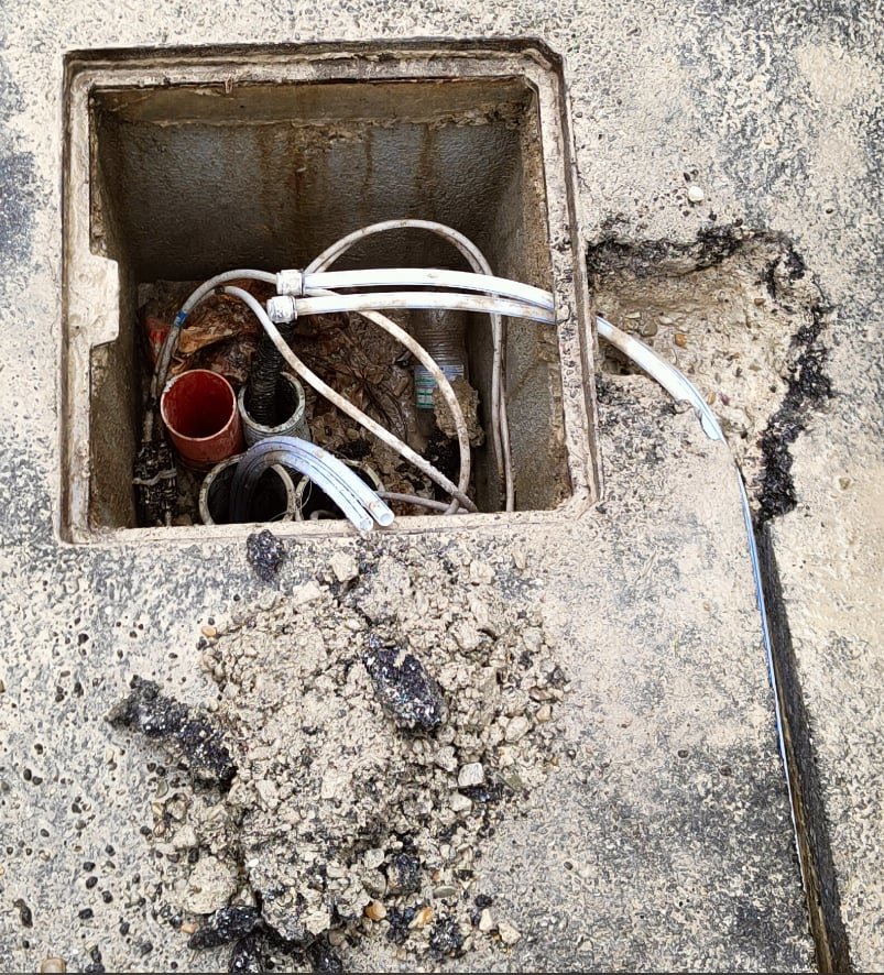

                            RobertoMattioli
                            A occhio, nel tratto vicino al tombino, se passano con la fresa prima di riasfaltare, macinano anche la fibra 😄👍
                            (Cosa già vista tra l'altro... )
                              Technetium se passano con la fresa prima di riasfaltare
                              Fortunatamente è andato tutto bene 😁
