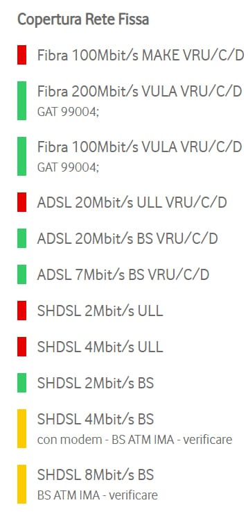

Io disto 349 metri dal cabinet FTTC di TIM (prima ero TIM ma ho voluto abbandonare per i costi esorbitanti e rimodulazioni) e controllando sul sito Gea Corporate di Vodafone, spuntano questi risultati:
Non ho ben chiaro se il servizio offerto da Fastweb sia in VULA oppure BS-NGA. Inoltre, vicino la centrale (dalla quale disto 986m) ho trovato persino un pozzetto Fastweb, credo sia l'unico in tutto il paese.

      Comunque penso che sia VULA perchè in questo forum si consiglia il sito Gea Corporate proprio per verificare la tipologia di servizio offerta (se in VULA o in BS-NGA) e presumo che i risultati siano affidabili
        Sofad319 Gea Corporate proprio per verificare la tipologia di servizio offerta (se in VULA o in BS-NG
        Sì ma il sito gea corporate riguarda la linea Vodafone non quella Fastweb.
          Sofad319 No, é NGA.
          Scelta non felicissima ma puii semore tornare indietro su TIM con promo nuovi clienti se non ti trovassi bene.
          Il tombino serviva per adsl ULL che é presente.. probabilmente non hanno adeguato il trasporto verso la tua centrale e quindi vanno solo di adsl e non vdsl in vula
