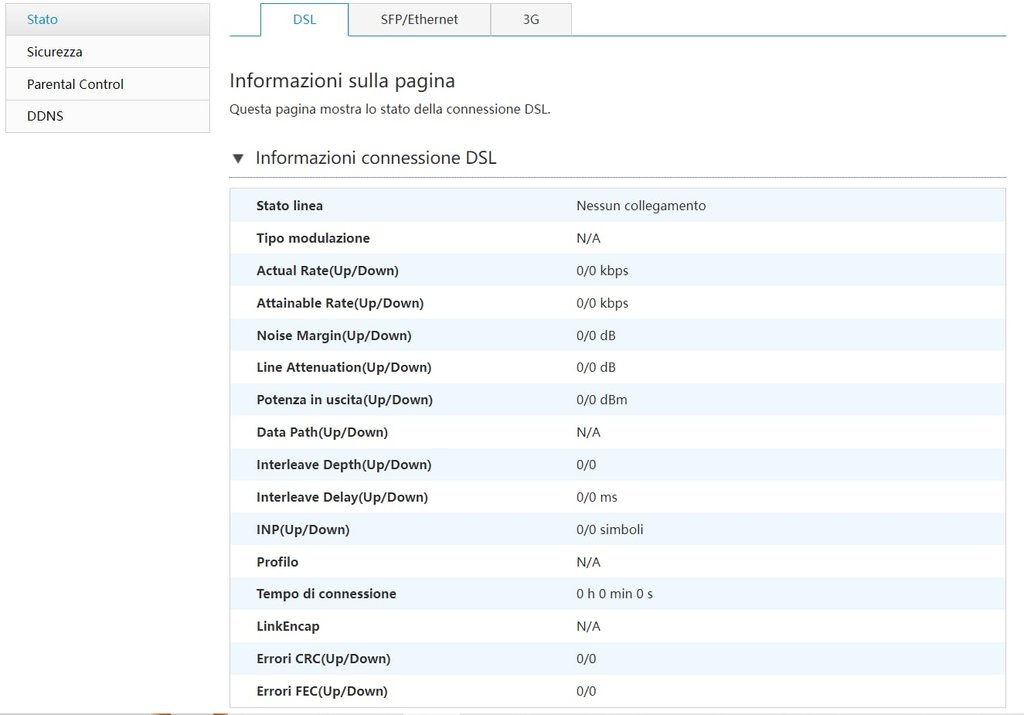

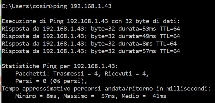

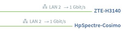

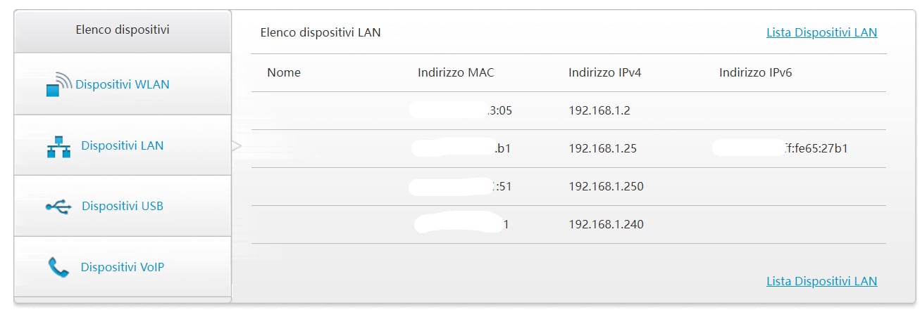

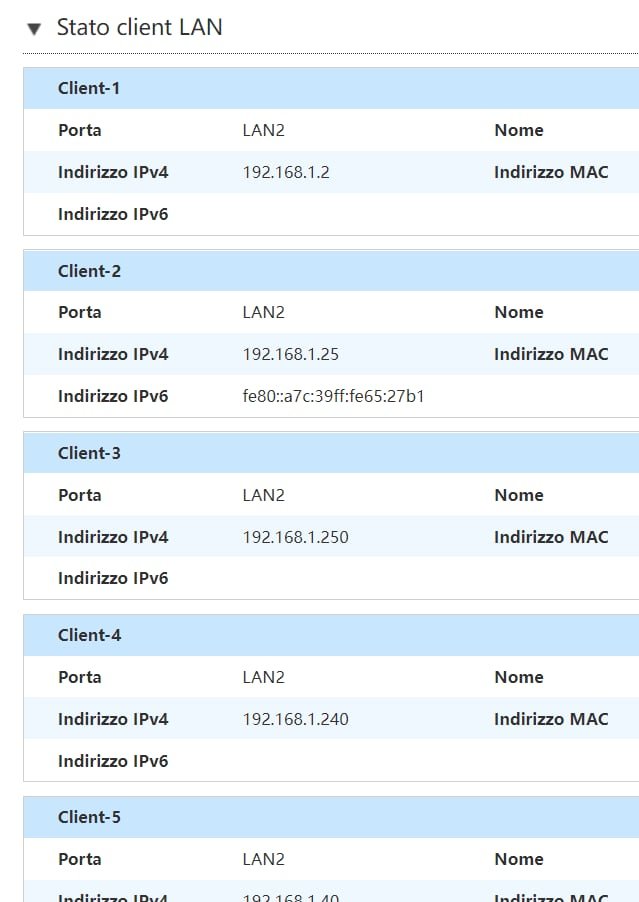

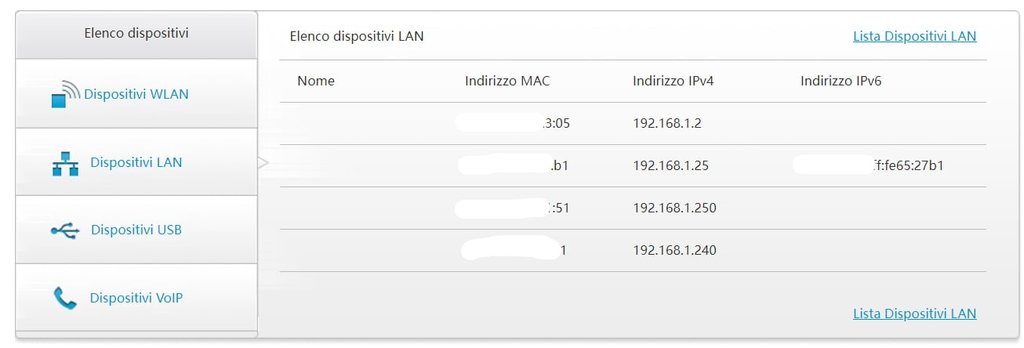

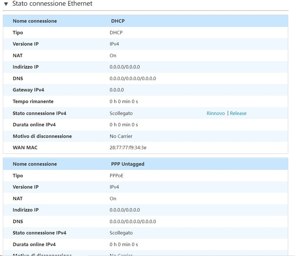

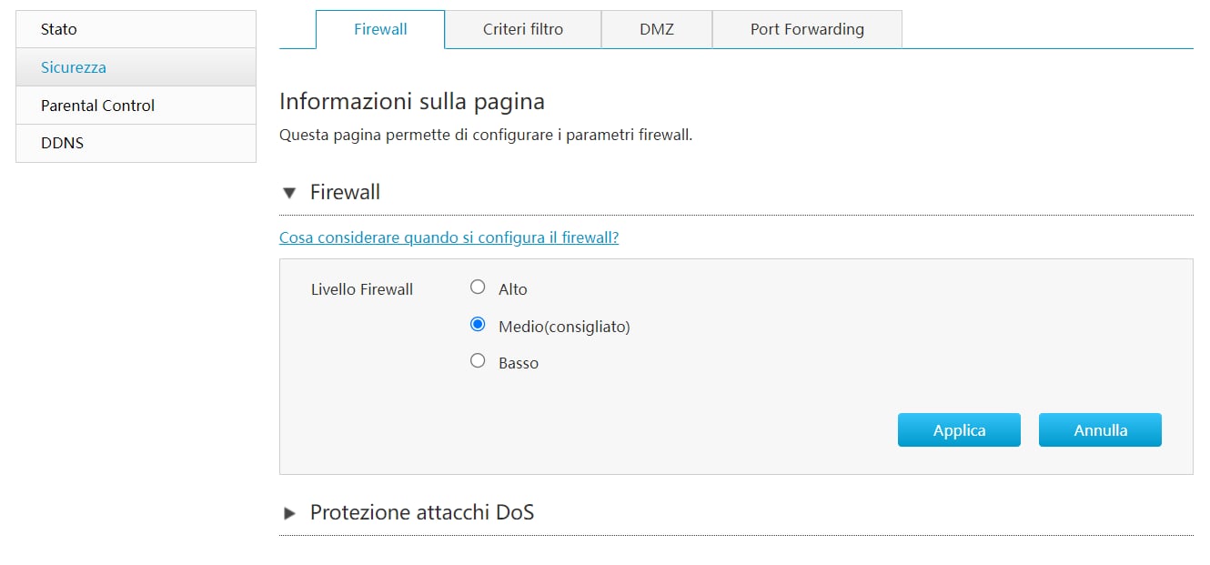

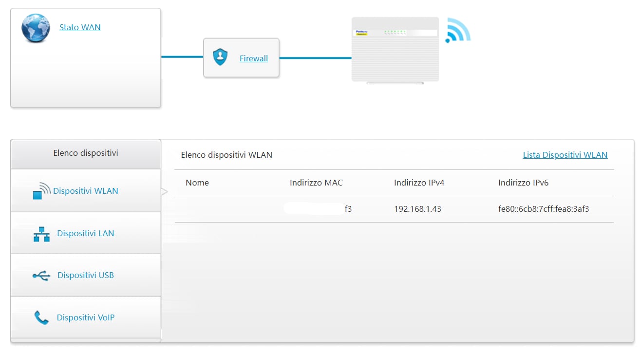

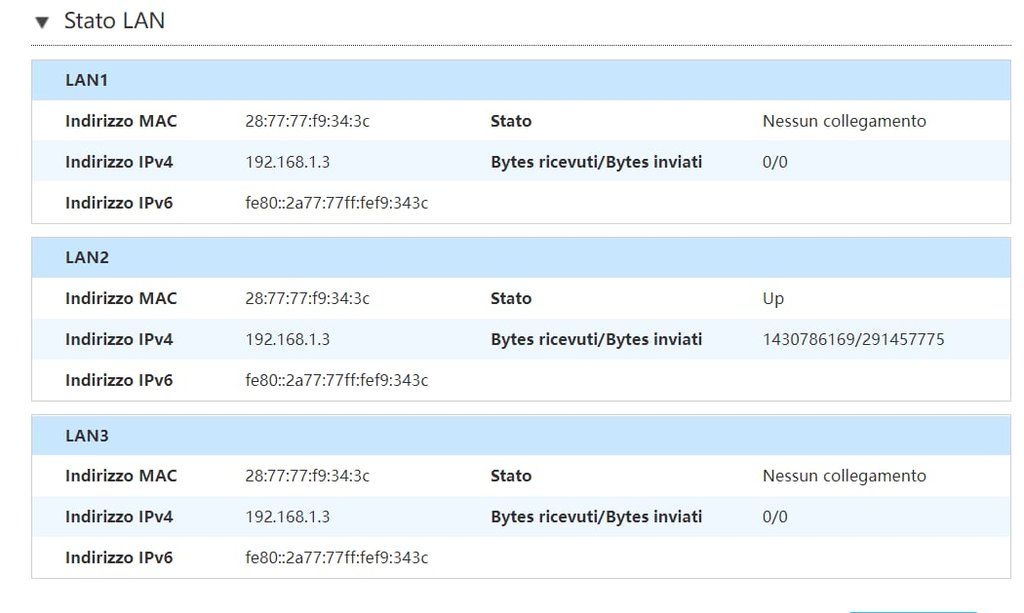

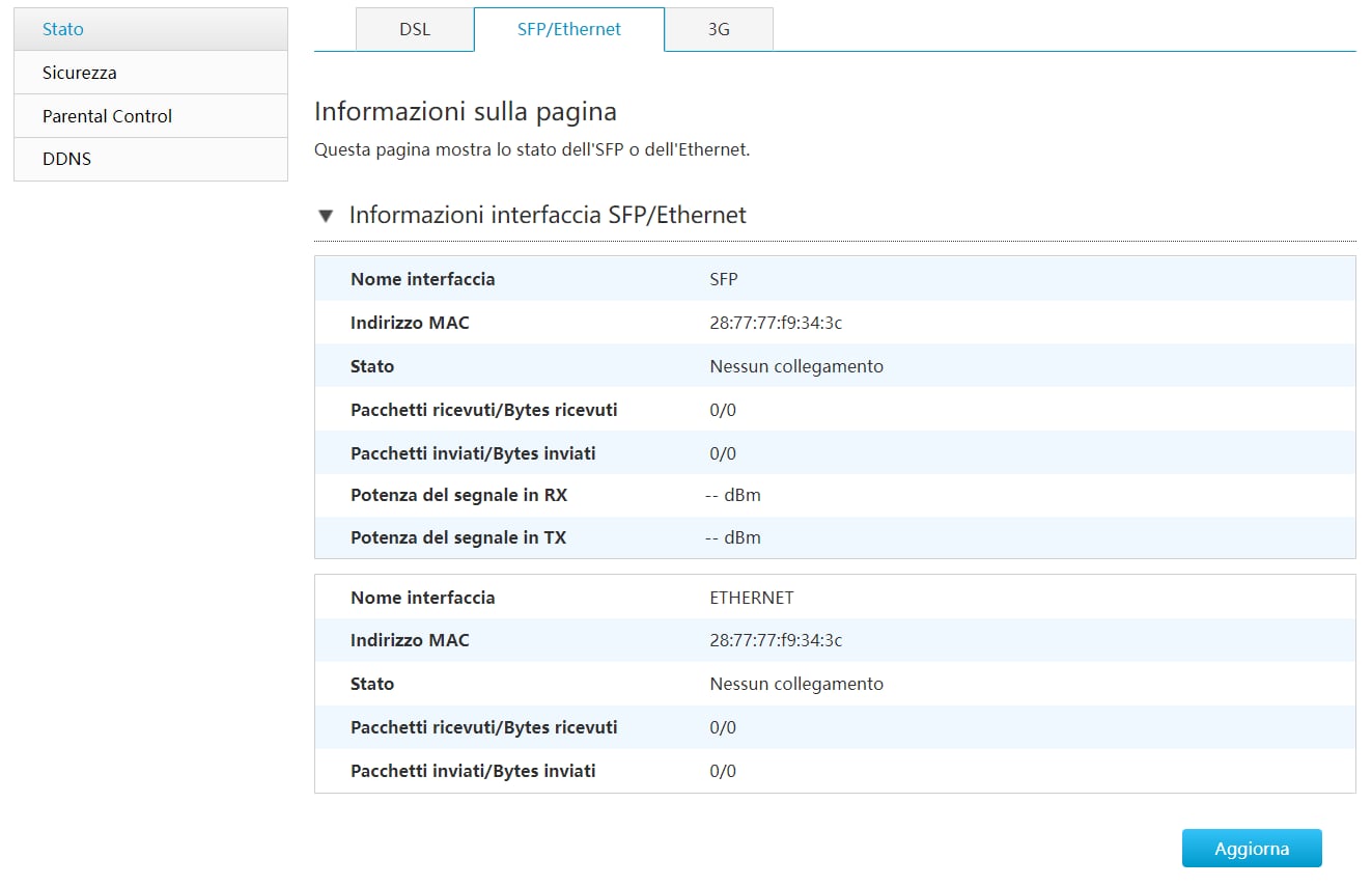

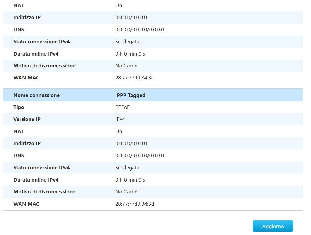

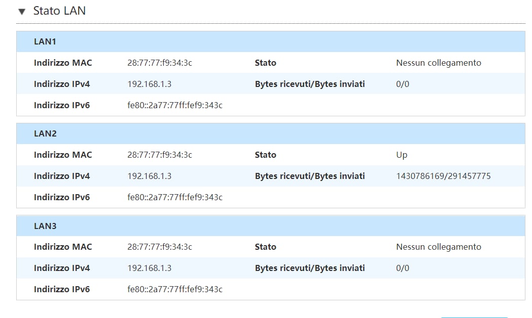

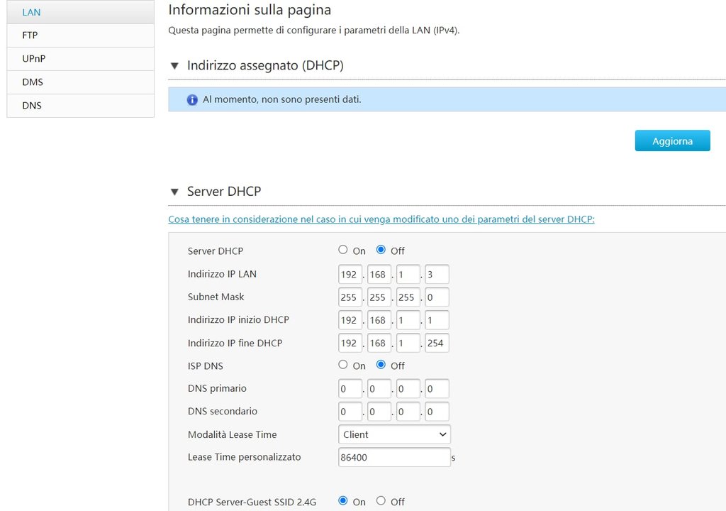

                            Ho riprovato stasera la configurazione Fritz - ZTE collegati in LAN-LAN. Fritz in modalità router con 192.168.1.2, ZTE con DHCP disattivato e IP 192.168.1.3.
                            Nel menù rete del fritz, lo ZTE risulta collegato correttamente. Se mi collego allo ZTE in wifi, il mio PC risulta collegato al Fritz via LAN e riceve da lui l'indirizzo IP (192.168.1.21)

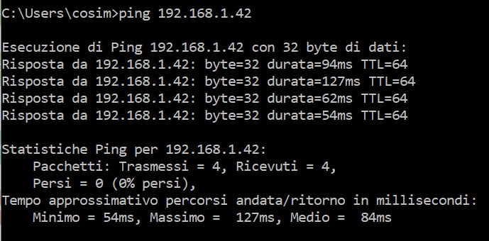

                            Rimanendo collegato allo ZTE, se voglio utilizzare il mio NAS (192.168.1.240), riesco a farlo come se fossi collegato direttamente al Fritz. Vedo anche la stampante collegata al fritz. Riesco a fare cast dalle app su cellulare (collegato alla wifi dello ZTE) sulle TV collegate direttamente al fritz. Ora, da cosa potrei capire di essere su di una LAN diversa come dici tu e quali potrebbero essere le "altre seccature" che dovrebbero presentarsi? Perché a me sembra in tutto e per tutto di essere collegato al Fritz e alla mia LAN originale, solo che sto passando dallo ZTE e dal suo Wifi6.
                            E per tornare OT, se l'OP usasse appunto i dispositivi come ho fatto io adesso (quindi con modem/router senza modalità AP, ma unicamente cambiando IP e disattivando DHCP), perché la sua richiesta:

                              CosimoP Ho riprovato stasera la configurazione Fritz - ZTE collegati in LAN-LAN. Fritz in modalità router con 192.168.1.2, ZTE con DHCP disattivato e IP 192.168.1.3.
                              Il cavo ethernet che va dal Fritz allo ZTE è nella porta WAN o LAN dello ZTE?
                              Hai cambiato altre impostazioni oltre al DHCP sullo ZTE?
                              Nella parte wan delle impostazioni ZTE cosa vedi?
                              E nella parte LAN?
                              Manda un po' di screenshot se ti va...
                              CosimoP Nel menù rete del fritz, lo ZTE risulta collegato correttamente.
                              E questo mi pare normale.
                              CosimoP Se mi collego allo ZTE in wifi, il mio PC risulta collegato al Fritz via LAN e riceve da lui l'indirizzo IP (192.168.1.21)
                              E già da qui cominciano a non tornarmi più le cose: chi lo ha detto allo ZTE di usare come DHCP quello del Frtiz? C'è un DHCP Relay attivo?
                              E poi non mi torna che se per lo ZTE la subnet 192.168.1.0/24 è WAN come fa ad essere anche LAN per lui?
                              CosimoP Rimanendo collegato allo ZTE, se voglio utilizzare il mio NAS (192.168.1.240), riesco a farlo come se fossi collegato direttamente al Fritz. Vedo anche la stampante collegata al fritz. Riesco a fare cast dalle app su cellulare (collegato alla wifi dello ZTE) sulle TV collegate direttamente al fritz.
                              Si, questo comunque non mi stupisce, con NAT dovrebbe essere possibile. Al netto di qualche eventuale problema di broadcast.
                              CosimoP Ora, da cosa potrei capire di essere su di una LAN diversa come dici tu e quali potrebbero essere le "altre seccature" che dovrebbero presentarsi? Perché a me sembra in tutto e per tutto di essere collegato al Fritz e alla mia LAN originale, solo che sto passando dallo ZTE e dal suo Wifi6.
                              La prova dovrebbe essere questa: ti colleghi sul Fritz direttamente con un dispositivo in Wifi o in Ethernet e da quel dispositivo provi a pingare o raggiungere un device che sai essere collegato allo ZTE. Se lo raggiungi effettivamente qualcosa deve esserci per cui lo ZTE è diventato in qualche modo un device L2 trasparente, se non lo raggiungi molto probabilemente c'è il NAT dello ZTE di mezzo.
