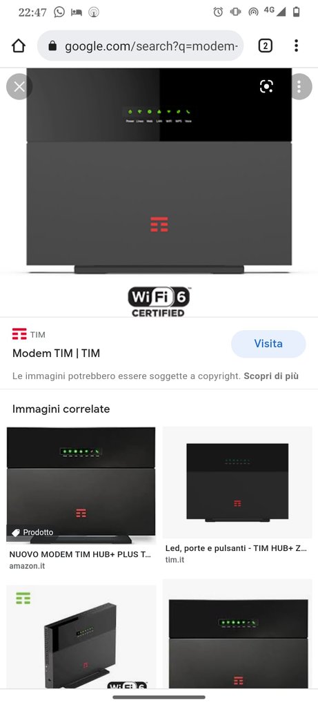

            Cate117 Hai il modem o l'ONT? Nel primo caso, ci dovrebbe essere una pagina (sezione Internet) con la potenza in ingresso in dBm.
            me lo sono chiesta anche io, il silicone che ha messo è rimasto praticamente attaccato alla scatolina sul muro non c'è niente, nel giro di poche ore è caduto
            Cioè l'ha incollato? La borchia da me è stata fissata con 4 viti al muro (trapanando il muro) e da lì mai si sposterà.
              robertogl no è stata solo incollata con del silicone
                Cate117 Entra nelle impostazioni (192.168.1.1) e vai nella pagina Internet per vedere cosa ti riporta il modem.
                • Cate117 ha risposto a questo messaggio
                  Cate117 Non eri riuscito/a ad accedere prima?
                    robertogl no ero entrata direttamente dall' app Tim dove c'è scritto configura internet
