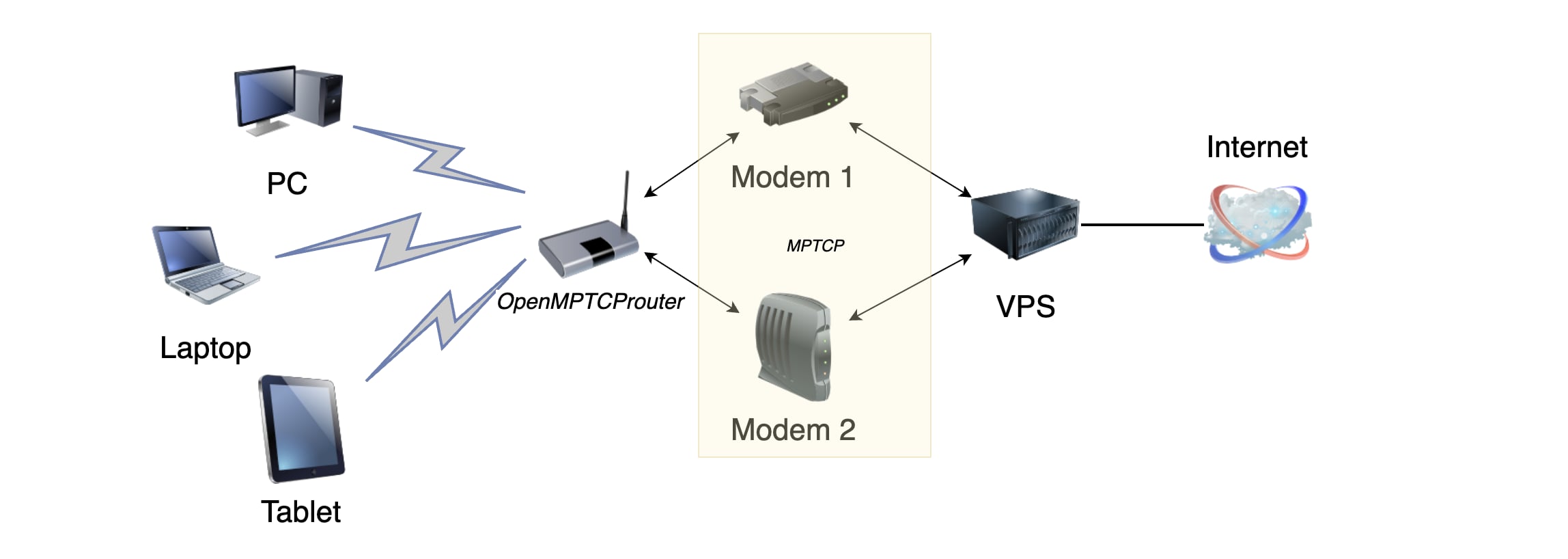

            6) Bonding di fttc + 4g, vuol dire "unire" le velocità delle due reti, un software opensource che permette ciò è openmtcprouter ma non è un'operazione plug-play, richiede un apparato dedicato e una vps (virtual private server, una macchina dedicata che fa parte di un server)
            Con opemtcprouter, andresti a risolvere il problema della disconnessione: in quel lasso di tempo necessario alla riconnessione (rinnovo ip) la fttc non ti farebbe cadere la linea.

                Cerco brevemente di spiegarti il punto 6 SENZA entrare nel tecnico, fare giusto una panoramica...
                A grandi linee servirebbe :
                Un "mini pc" che funge da router (prendo questo esempio) che abbia almeno 3 porte Ethernet
                Un modem/router per la sim
                Un Access Point
                Una vps remota (5-6 euro al mese)
                Come funziona?
                il mini pc funge da router con 3 porte ethernet. Due ethernet vengono occupate rispettivamente da due cavi ethernet proveniente dal modem fttc e uno dal modem 4g, la terza ethernet è "l'uscita" con le due connessioni "sommate", che andrebbe verso un access point , un apparecchio che vi distribuirà le connessioni sommate.
                Affinché il mini pc sia in grado di sommare le connessioni, ha bisogno di una vps remota che riscriva il traffico e lo rimandi indietro

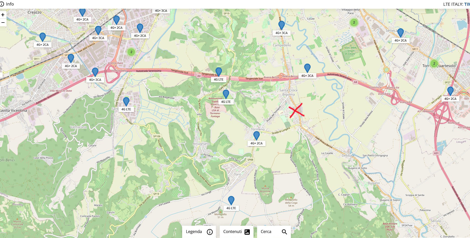

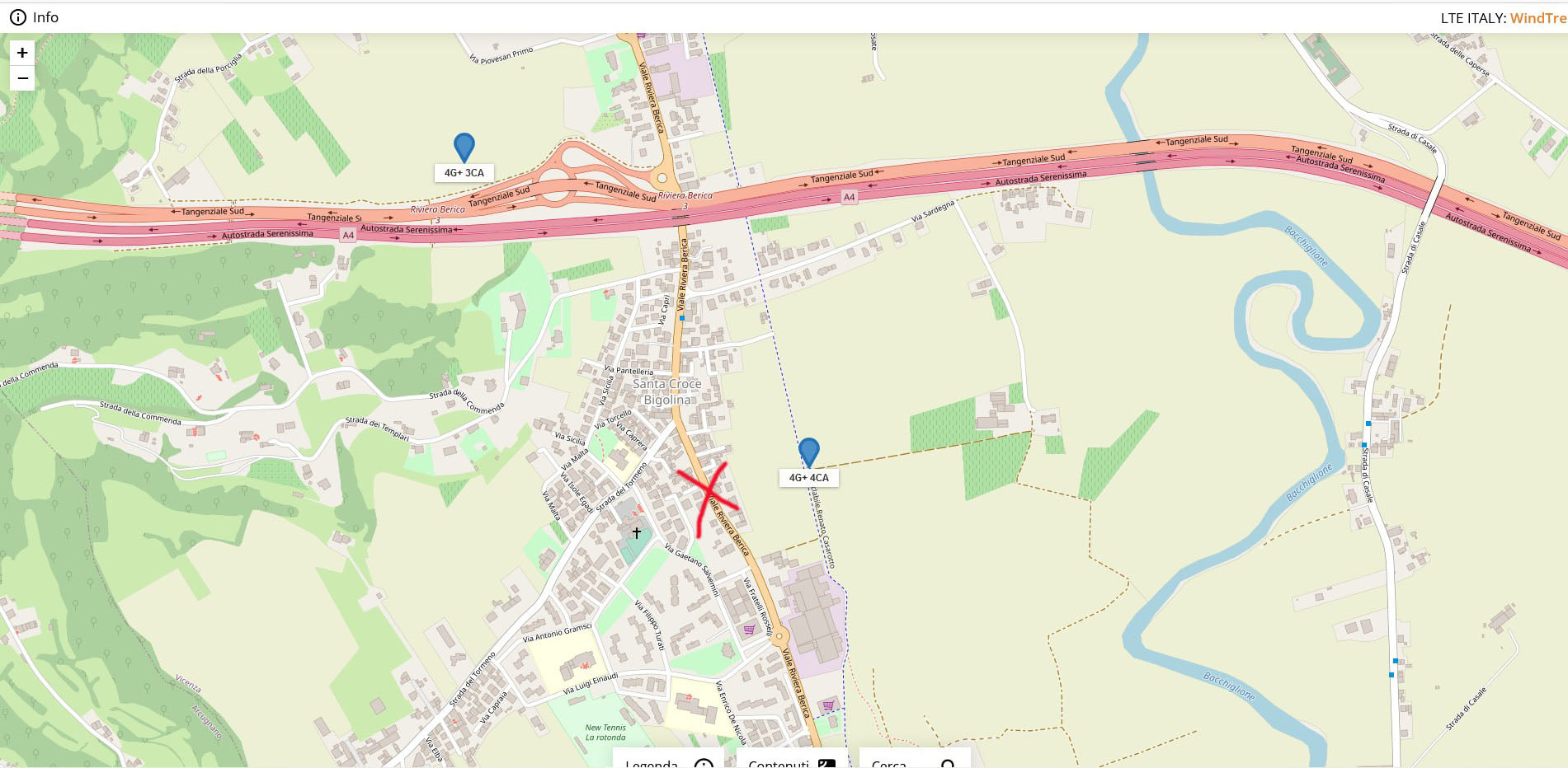

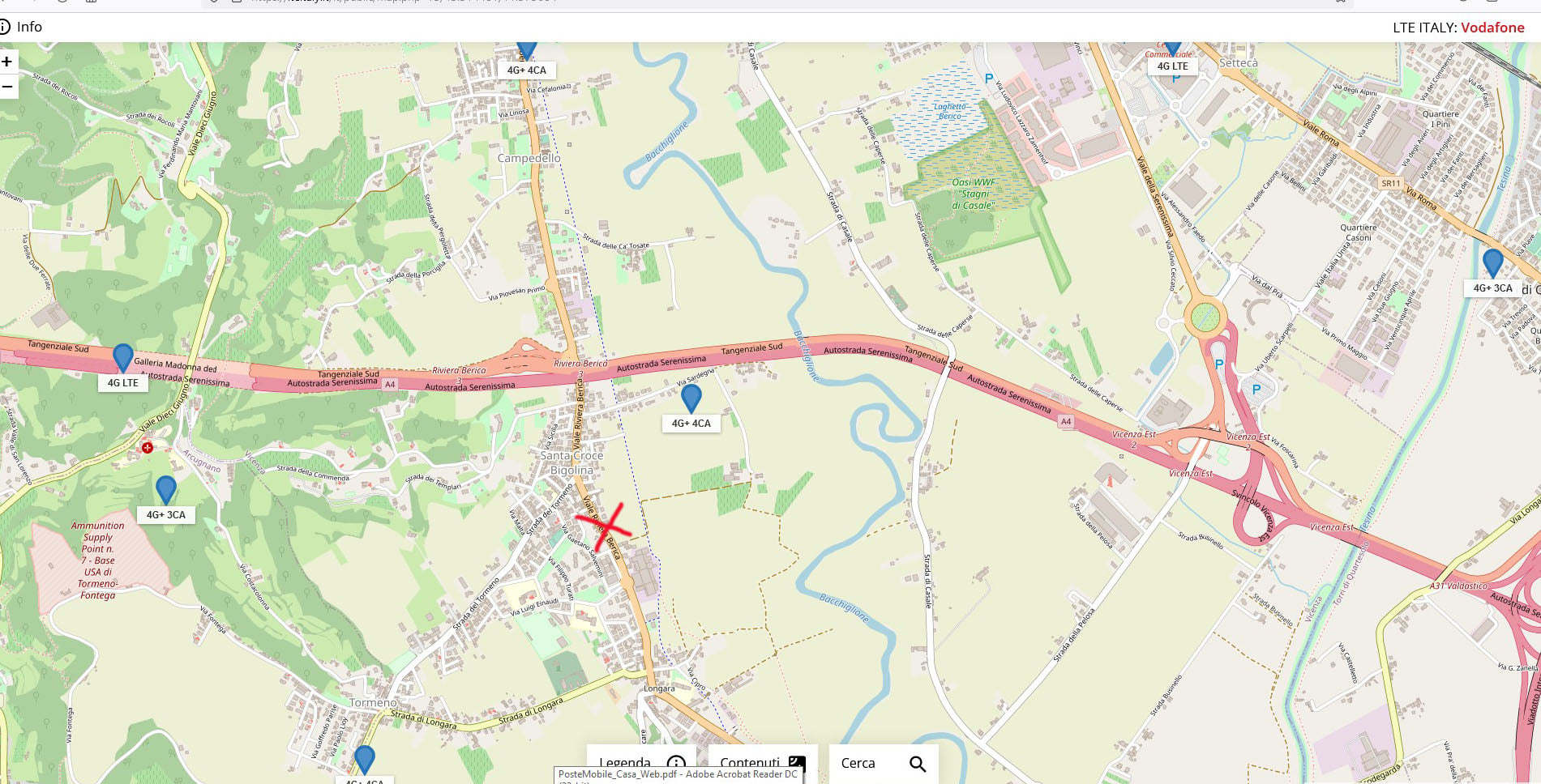

                      Ti consiglio di vedere dal sito https://lteitaly.it/ la posizione delle bts vicino te (se ti registri vedi diverse info)

                        Allego bts cosa ne pensi? COn la X rossa la zona dove abito.
                          MPG Quindi potrei comprare solo la sim dati illimitata che sicuramente dici non ha ip che cambia ogni 4 ore ma ogni 24 ore, e i giga sono relamente illimitati o ad un certo numero tipo 3-400 gb puoi avere problemi?
                          L'offerta di Postemobile è una sim realmente con giga illimitati, nessun limite.
                          Ad occhio dalle mappe, Vodafone sembra avere una bts decente... son sempre dati "sulla carta" però , quindi sono sempre consigliati test sul posto... Puoi ordinare una sim con pochi giga
