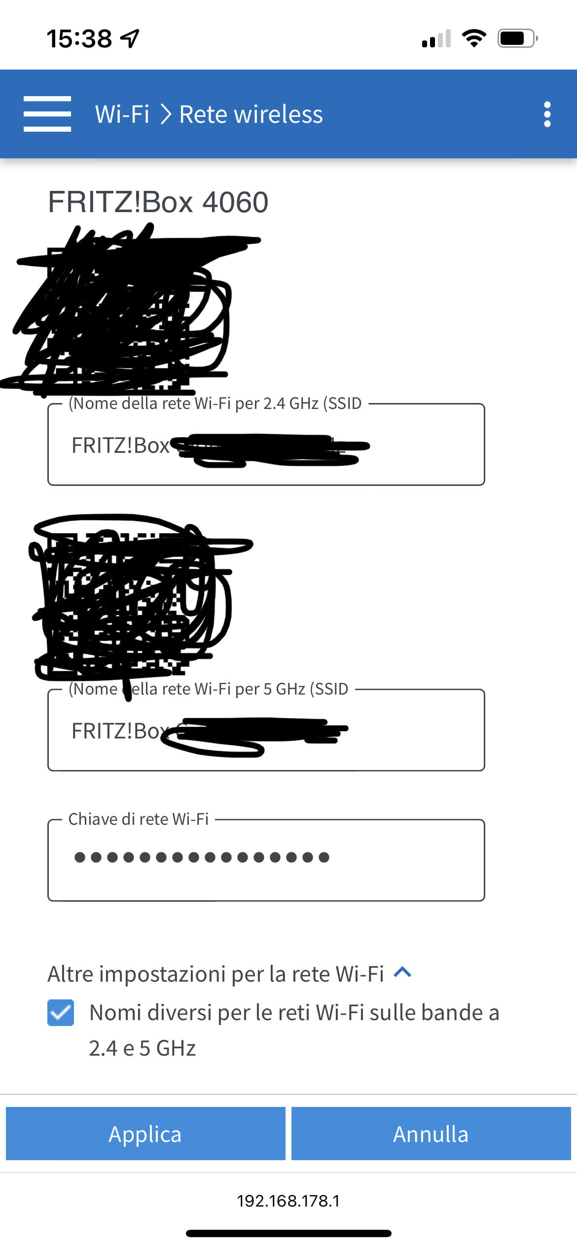

                che nome hai dato alle reti? puoi postare uno screen di questa sezione omettendo i mac address?
                • rino7 ha risposto a questo messaggio

                      Ecco, il 4060 probabilmente ha 3 reti e non soltanto 2. CHe ne pensi?
                      hento
                      chigos85
                      Vedi?Tutto correttamente mi sembra di aver fatto

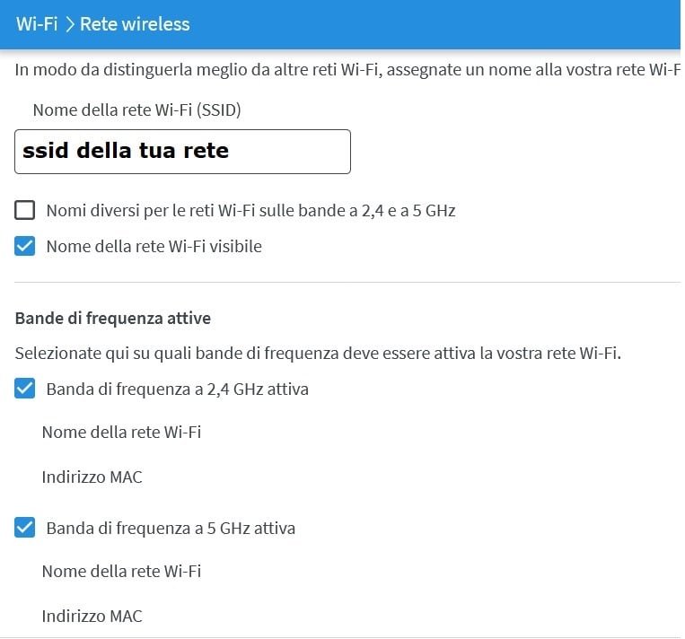

                        A meno che tu non abbia particolari esigenze, ti consiglio di utilizzare un unico nome per entrambe le bande wifi: togli la spunta da "nomi diversi per le reti Wi-Fi sulle bande a 2.4 e 5 GHz" e vedi come va.

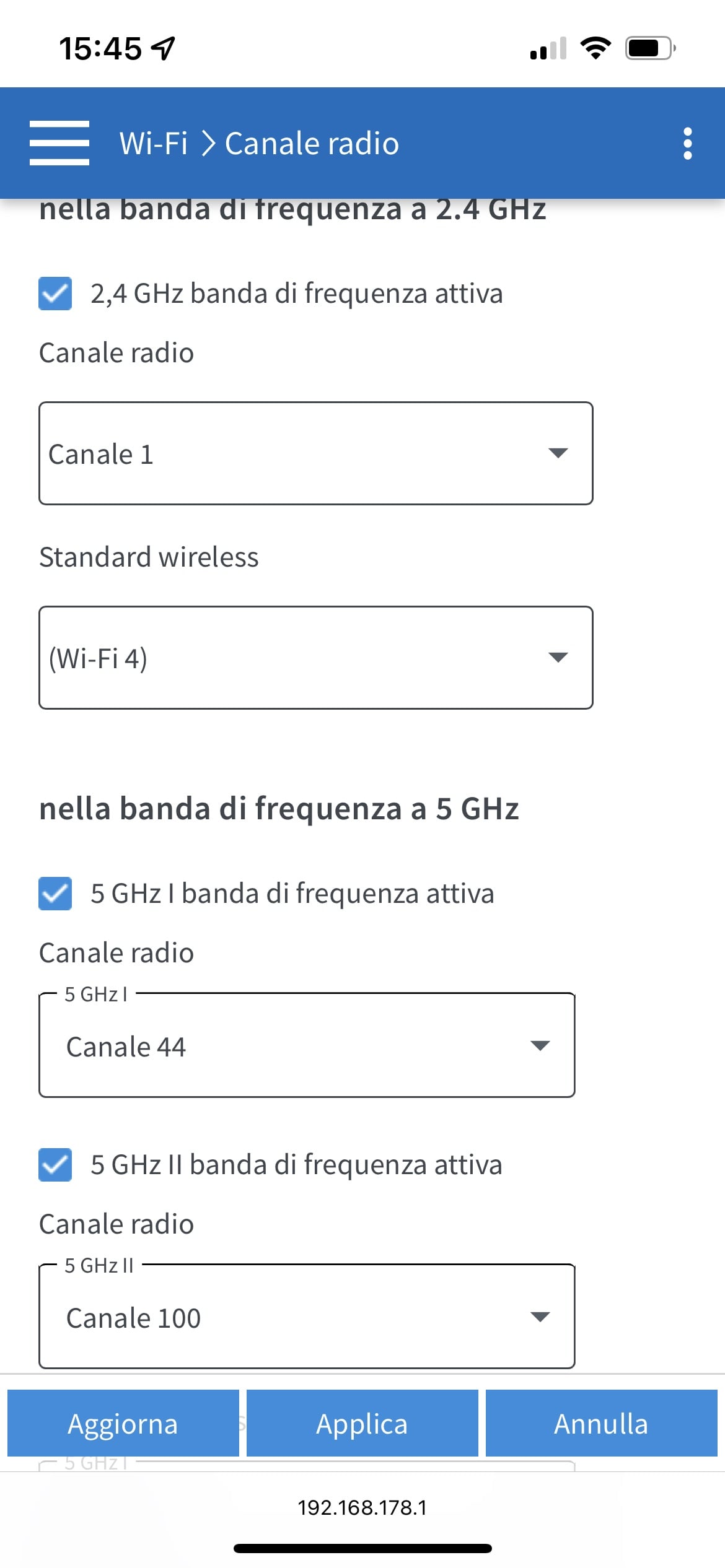

                          rino7 Perche' hai impostato (Wi-Fi 4) sulla banda 2.4GHz?
                          Ti consiglio di lasciare i nomi delle reti separate, sulla banda 2.4GHz impostare Standard Wireless "Wi-Fi 6" o al massimo puoi provare "Wi-Fi 5", abilitare "Coesistenza WiFi attiva (banda di frequenza a 2.4GHz)" e in sicurezza come crittografia usare la modalità di transizione "WPA2 + WPA3" o in caso di problemi andare di "WPA2".
