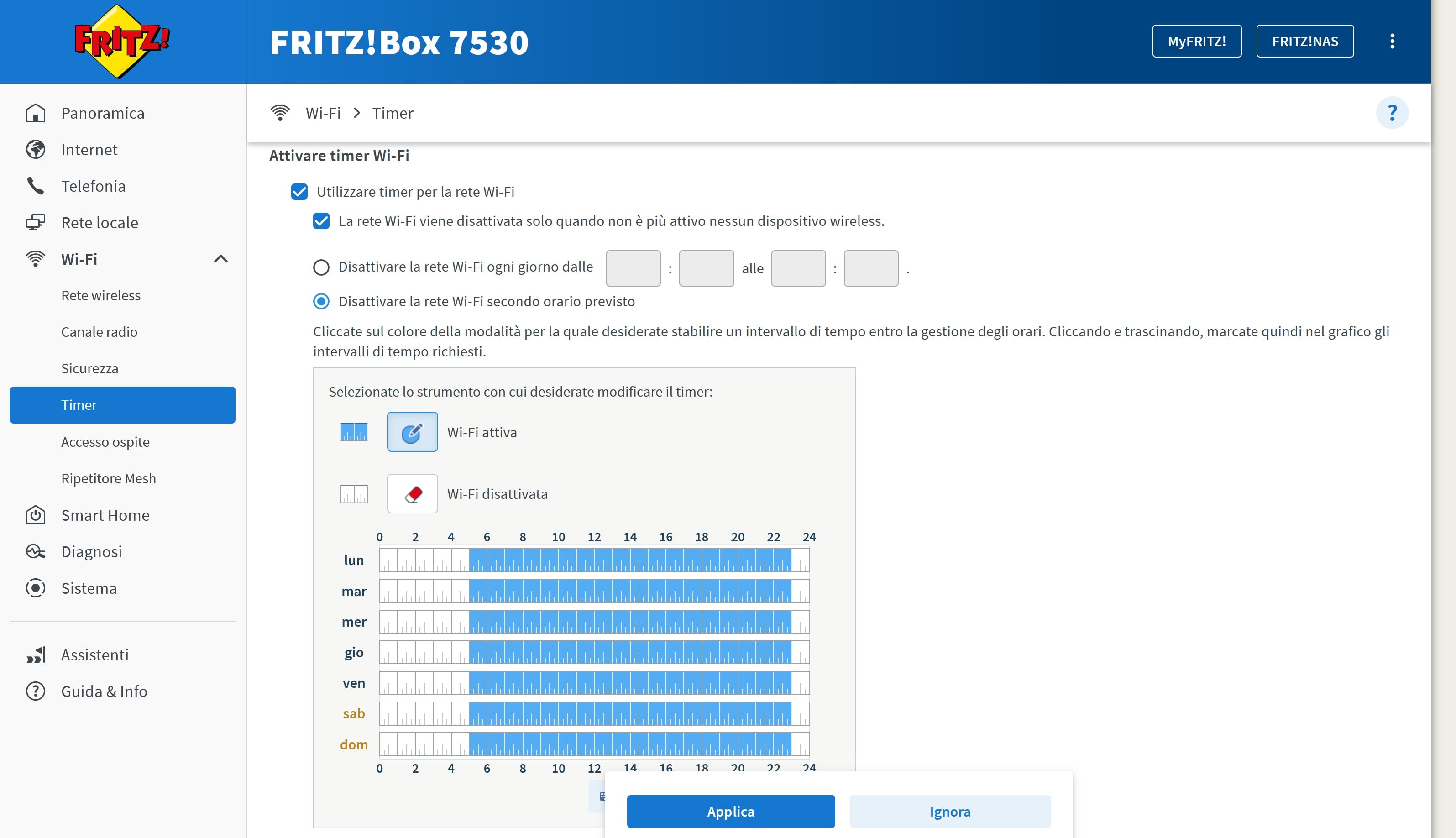

          PaoloMicolucci capisco le tue paure ma mettere un router che ha l'accensione e spegnimento automatici (ormai penso tutti) non ti semplifica invece della presa pilotata manuale?
          Ecco un esempio del fritz, ovvio che manualmente usi anche il tasto esterno sul prodotto.

                  psf Si lo so, per ora ho un EOLO 30 ed ho proprio un 7530. Ma programmata non mi piace, l'AP è appeso in alto su una parete centrale, quindi per il tasto fisico non se ne parla e con la programmazione se all'imporvviso ho necessità di usare la WIFI fuori orario?
