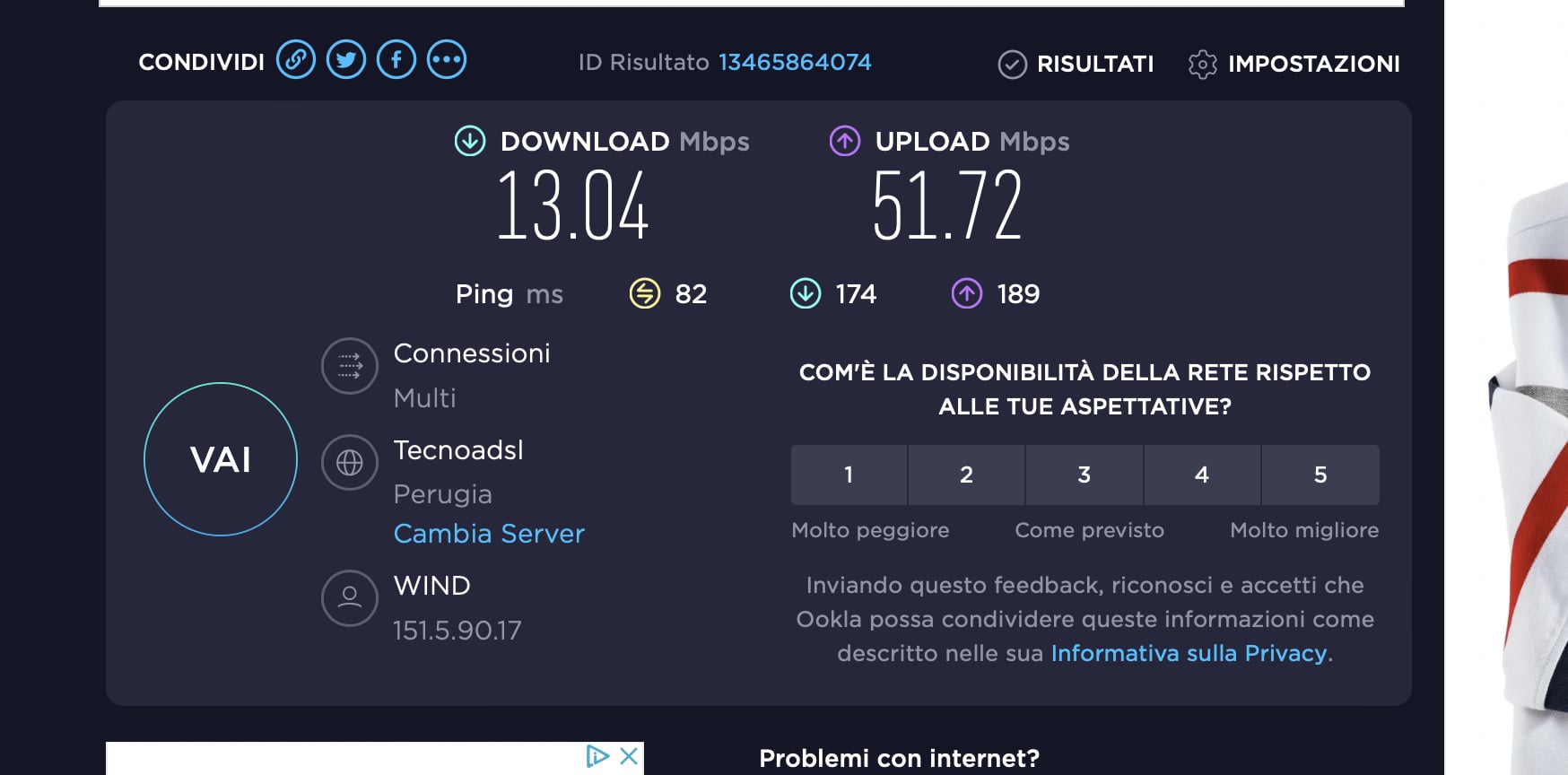

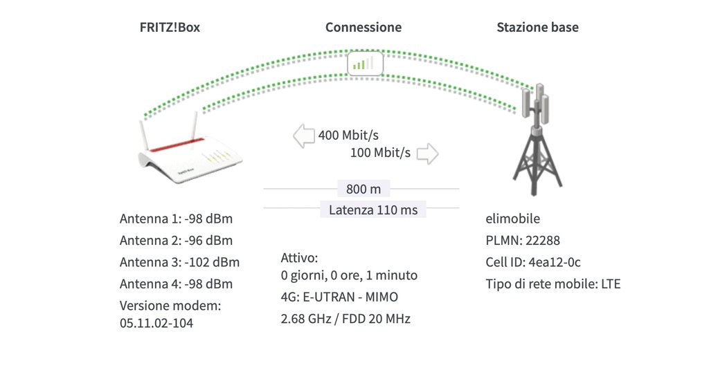

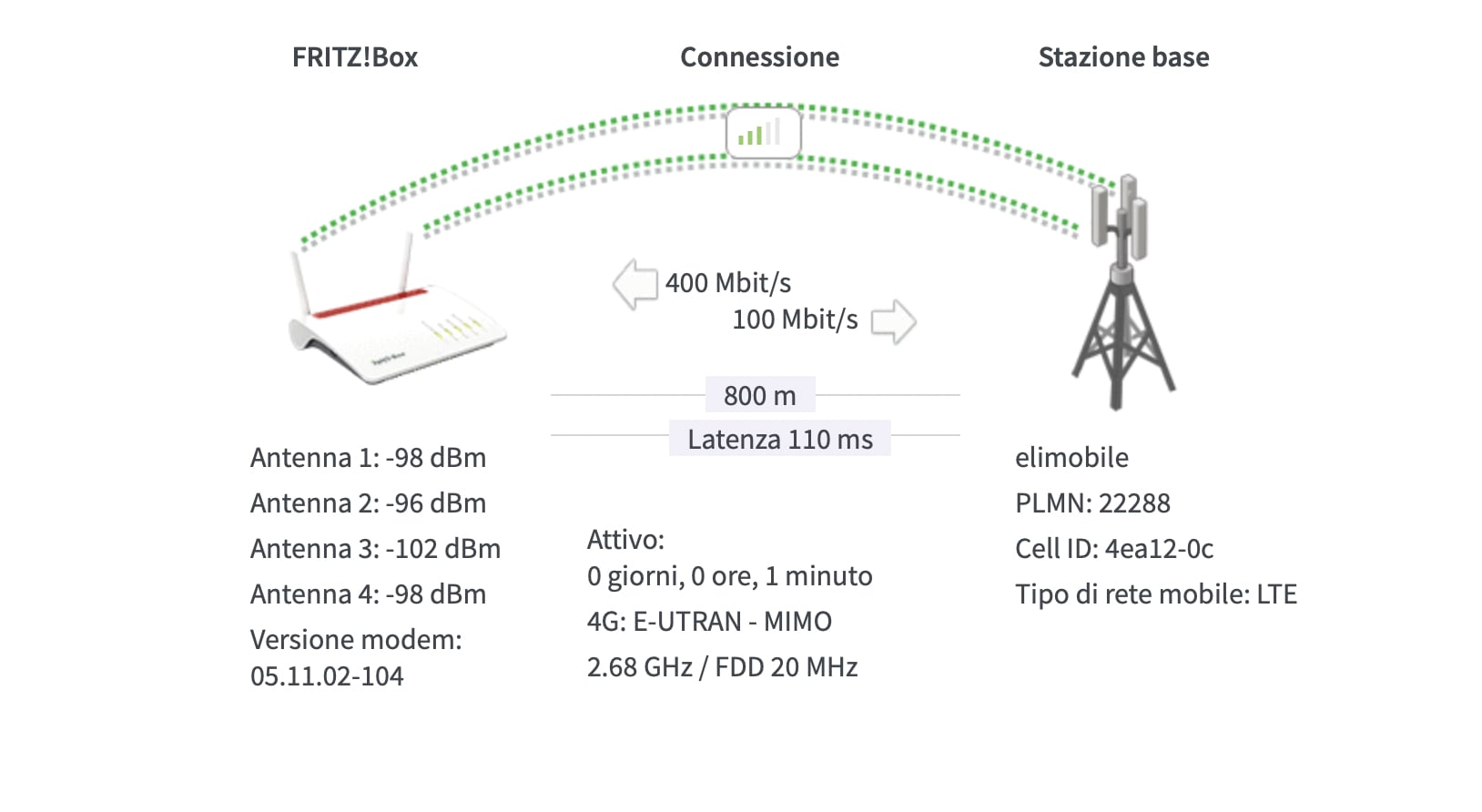

      Riprendo questa conversazione: sono sempre in vacanza sulla riviera del Conero, a Numana.
      La sim Elimobile nel router Fritbox 6850 5G si comporta bene. Sto usandola moltissimo per vedere se il traffico dati illimitato (cosi dicono fino a fine anno) sia vero.
      Qua al momento non ci si può' lamentare con streaming a volontà.
      Aggiungo per conferma che la frequenza rimane fissa. Non c'e' nessuna carrier aggregation.
      Quindi meglio selezionare la frequenza piu' performante manualmente, se lo si può' fare.

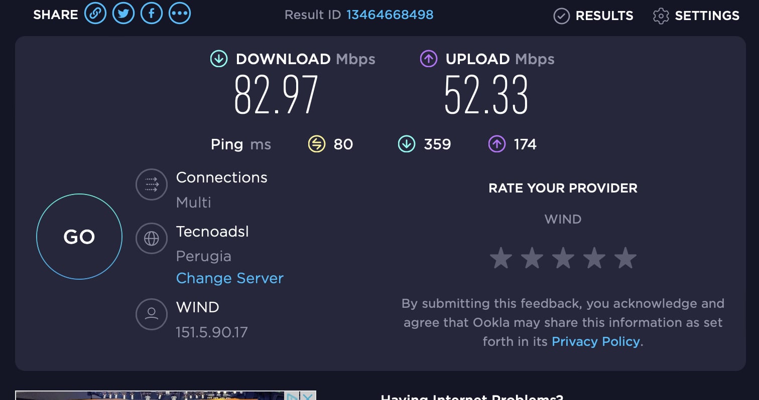

      Speedtest fatto in un momento di grande affollamento.
      Elimobile tutto ok. Ho consumato tra lavoro e streaming gia 650 GB di dati.
      Cosi dice il contatore della APP.
      Per ora nessun blocco o rallentamento.
