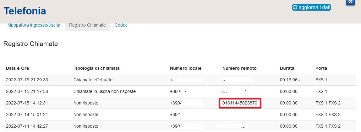

    scusate se riuppo questa discussione, ma oggi mi ha chiamato questo numero lunghissimo 01611445023870, che diavolo puo essere?

        LATIITAY infatti, per questo chiedevo, ecco uno screenshot
        @Diego84 Il numero del chiamante lo sceglie il chiamante, puoi farlo anche tu. Questo utente su Reddit ha ricevuto una SQL injection ad esempio.
          Marco25 credo che in quel caso sia un problema di Wind che non fa sanity check basilari sul numero chiamante, come beh la presenza di sole cifre...
          Oppure l'unica altra spiegazione che mi viene in mente e' che qualcuno starebbe spoofando pacchetti UDP provenienti "per finta" dal gateway SIP della Wind e diretti alla 5060/udp di IP pubblici di router Wind: se la rete Wind dovesse permettere il passaggio di tali pacchetti, in tal modo si bypasserebbero eventuali filtri o controlli sulla sorgente della chiamata sulla CPE... Visto che il traffico SIP e RTP e' tutto allegramente in chiaro, ed inoltre la SIP authentication viene utilizzata solo per le chiamate in uscita, mai per quelle in entrata. Certo poi a meno di "trucchi strani" la chiamata sarebbe muta o cmq non si instaurerebbe correttamente, ma intanto il telefono squilla, e il CDR viene popolato, e quindi la SQL injection potrebbe funzionare... Ma se cosi' fosse non sarebbe un tentativo "a strascico" bensi' un tentativo attivo di sfruttamento di falle su router in rete Wind.

            LATIITAY Ok, grazie. Ma cosa rischio con questi attacchi?
              Diego84 in teoria, se l'attacco rivolto ai clienti Wind era limitato solo a quel tentativo e nient'altro, nulla. Pero' in generale attacchi come questi se hanno successo potrebbero portare a un po' di tutto, dalle fughe di dati alla totale compromissione dell'apparato...
              Nel tuo caso specifico cmq assolutamente nulla, era solo un CLID spoofato "peggio del solito", rischiavi solo di doverti incavolare con l'ennesimo callcenterista outbound stressato e sottopagato che probabilmente neanche comprende fino in fondo di star rendendosi complice di una montagna infinita di illeciti anche penali... 😅
                LATIITAY
                Ma Wind non usa (come quasi tutti gli operatori) una VLAN separata? La CPE dovrebbe completamente ignorare il traffico SIP/RTP un arrivo sull'IP pubblico della VLAN Internet, e la VLAN VoIP dovrebbe essere punto-punto e protetta a dovere!
