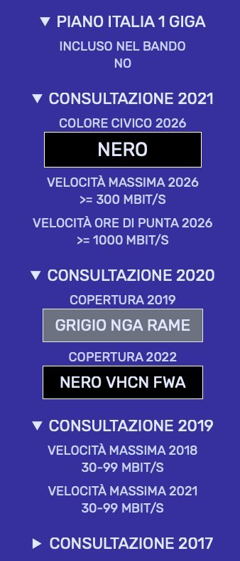

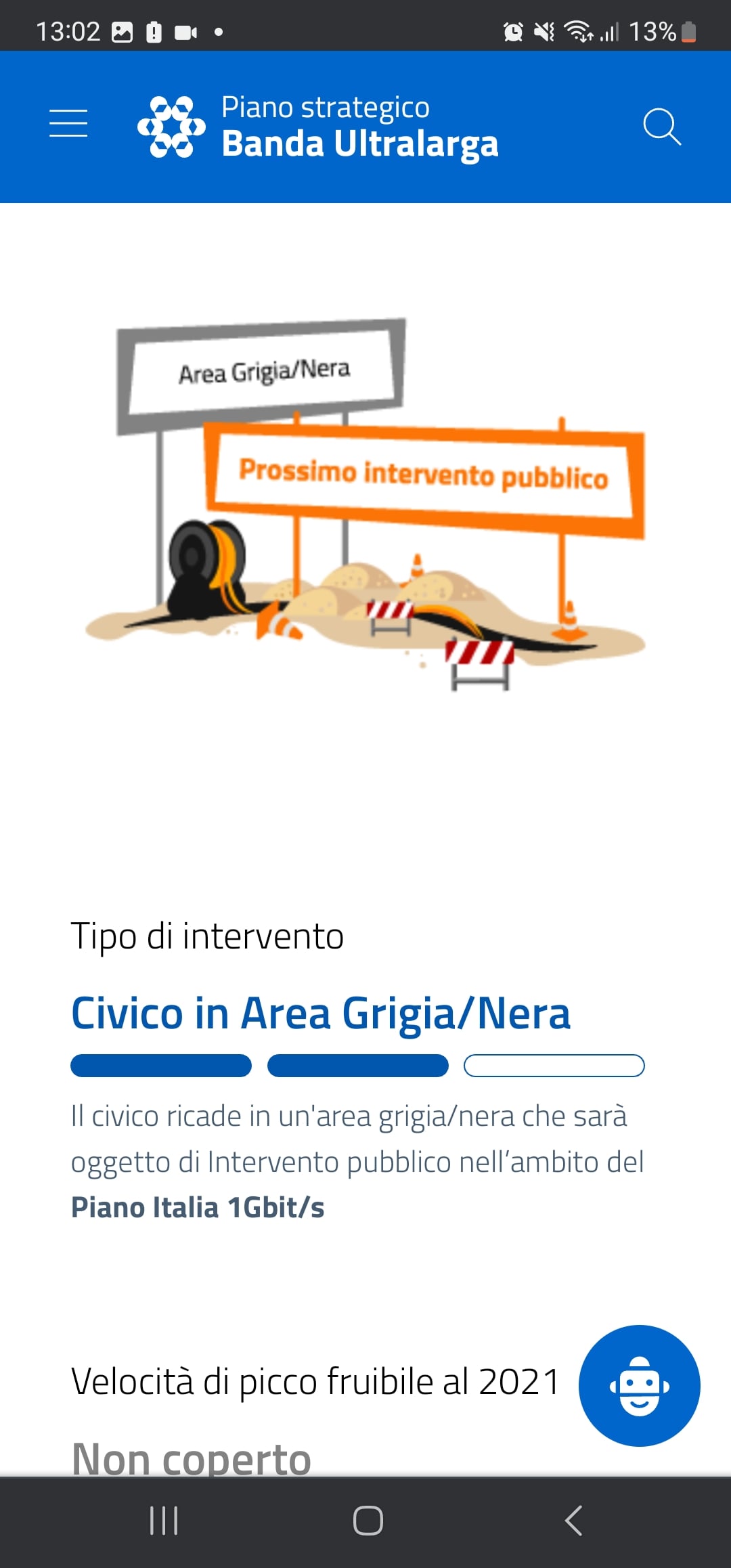

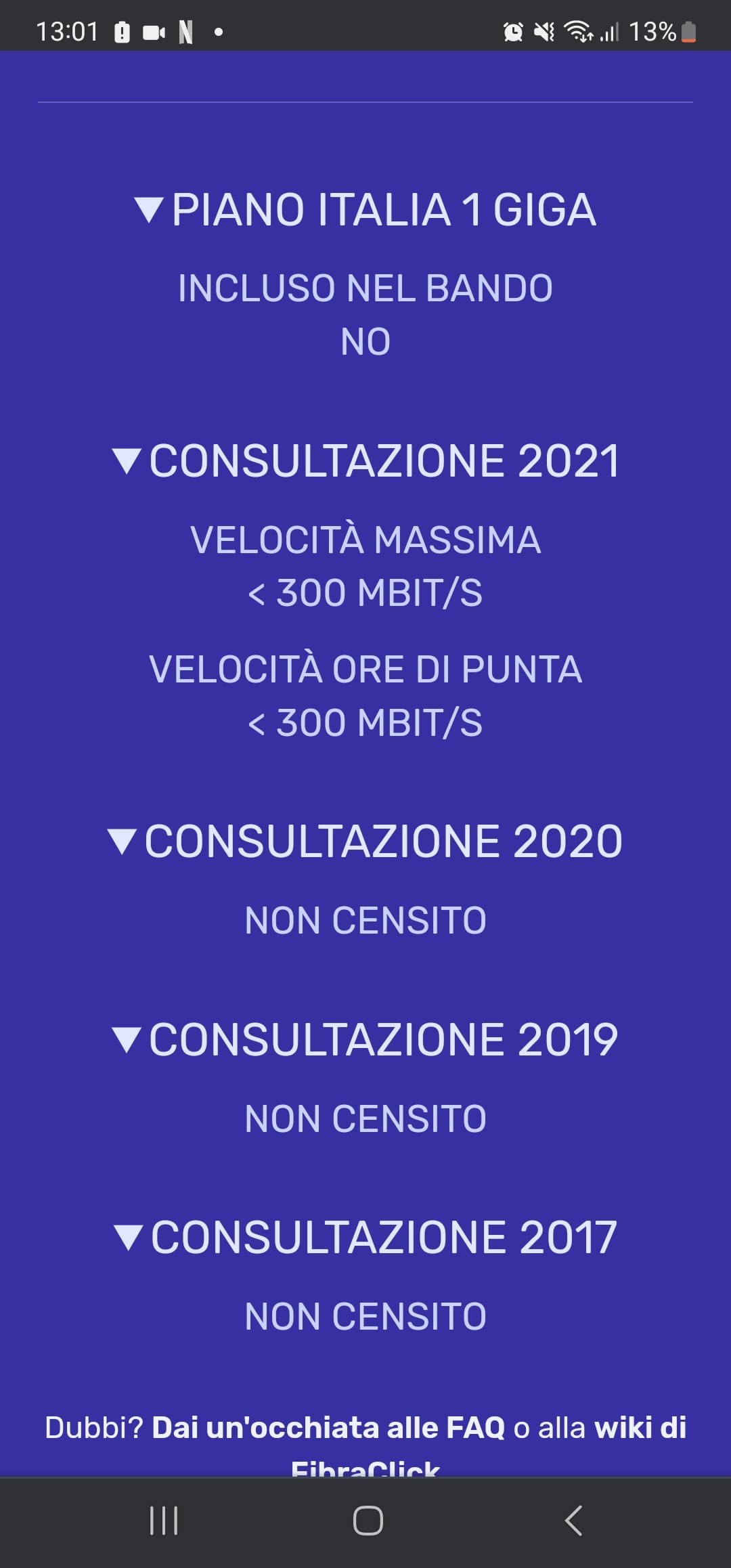

gigo90 Copertura da operatore privato oppure nulla? grazie mille
con quei valori la previsione dovrebbe essere FTTC da operatore privato, che il sito bul ti consideri in area bianca è strano, ma come al solito inconsistenze sono possibili..

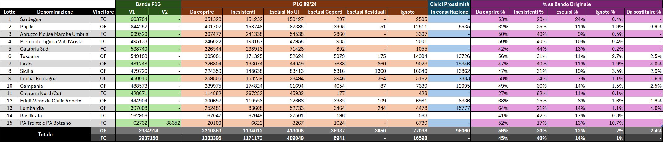

Alla luce dei nuovi dati, queste sono le statistiche (che avevo precedentemente postato altrove) aggiornate:
Stima Obiettivi P1G
Premi per mostrare
Stima Obiettivi P1G
Premi per nascondere
Ciò che mi ha spinto a lavorare a questo aggiornamento è l'aver constatato che già in seguito alla prima rimodulazione del Piano Italia 1 Giga (~7 milioni > ~ 3.5milioni di civici) sono iniziati a sparire un bel po' di dati. Ringrazio chi mi ha aiutato a recuperarli, anche se non in maniera così completa o originale come speravo.
