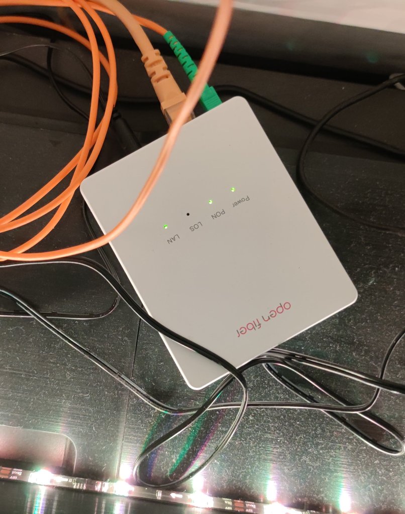

Allego la foto dell'OTN che a me sembra sia regolarmente connesso.

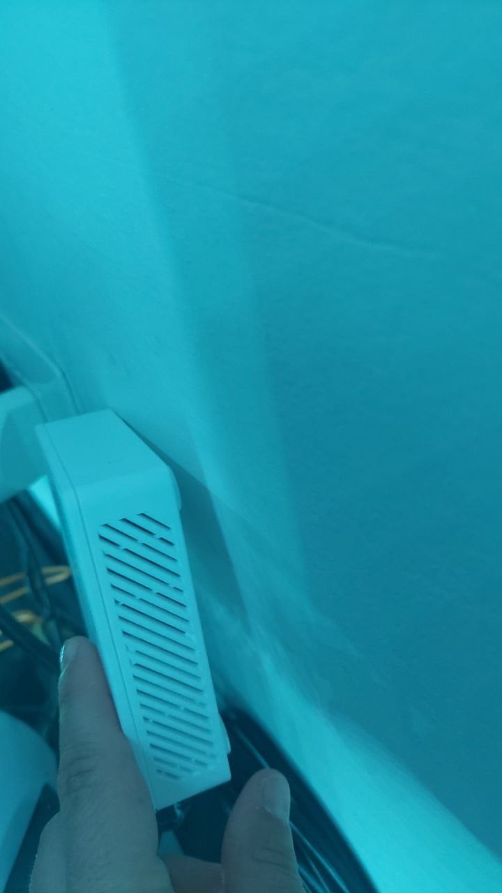

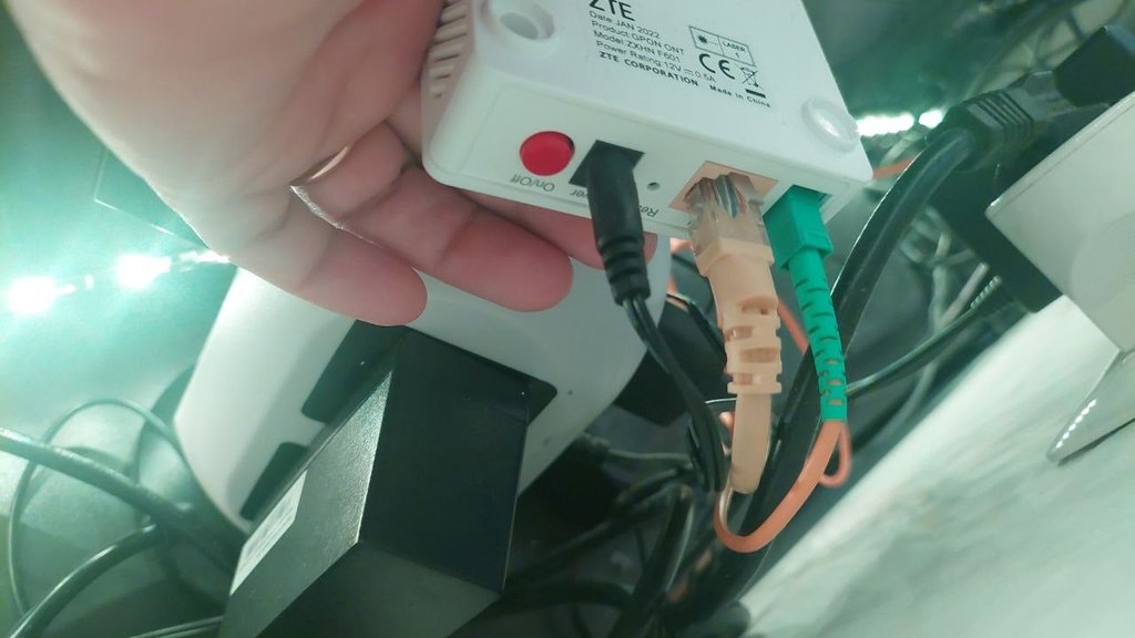

    MaxPower21 ciao, potresti postare qualche altra foto dell’ONT? Soprattutto il sotto e il lato dove ci sono tutte le porte, grazie mille

        MaxPower21 Come mai chiedi quelle foto? Solo curiosità.
        Non si è ancora mai visto questo ONT mi sa, prego fornire servizio fotografico 🤣
        Quell'ONT pare nuovo, è una bella patacca. Sottoscrivo la richiesta di servizio fotografico😂
        MaxPower21 se non ha registrato il MAC del FastGate non funzionerà manco quello. Il problema è quello oppure OF che instrada male la VLAN.
        Comunque chiedevo le foto perché quell’ONT è la prima volta che si vede

          Mi sembra uguale
          • MiloZ ha risposto a questo messaggio
            MaxPower21
            ok, allora ə almeno un anno che lo forniscono, nessuna stranezza da questo punto di vista.
            La luce PON rimane accesa fissa di verde o lampeggia?
              MiloZ
              Fissa verde

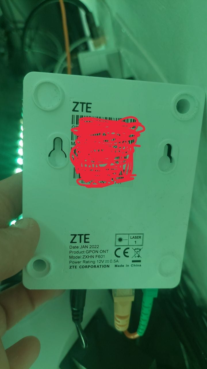

              MiloZ Scusa. ma l’ ONT he hai ti sembra diverso da questo o uguale?
              A me sembra assolutamente diverso.
                andreagdipaolo
                A riguardare bene le foto forse avete ragione, di primo acchito sembrava uguale ma è leggermente diverso….se così fosse sarebbe la terza versione dello stesso ONT ZXHN F601.
                A parte i LED più piccoli che mi avevano subito messo qualche dubbio, ma ricercando anche delle foto del retro non è proprio identico.
