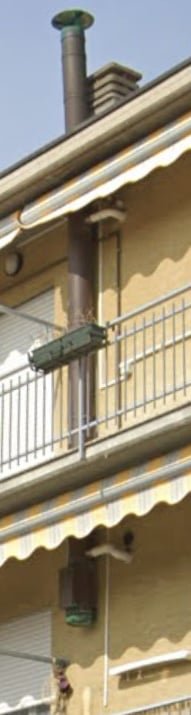

thriller Per risolvere il problema nel condominio in cui vivevo si era deciso di costruire una canna fumaria esterna che raccogliesse tutti i fumi delle caldaie con scarico a parete e li portasse fino al tetto.

Altrimenti, l’unica alternativa è realizzare una canna fumaria esterna che prolunghi il tuo scarico a parete fino al tetto, con lavori a tue spese… ma anche qui diventa affare di condominio perchè passerebbe sulla facciata.
