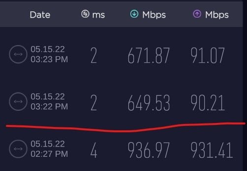

      NicoInve Ecco qui il calo di performance che sto sperimentando...
      A fronte di 2ms recuperati di ping perdo 300 Mb in down e >800 Mb in UP....
      Possibile? mi sembra davvero assurdo...
      Stando così le cose credo tornerò indietro tempo zero...

        simo299 c’è parecchia roba che non mi torna….
        100 in up quasi secchi?
        600mbps?
        c’è decisamente qualcosa che non va

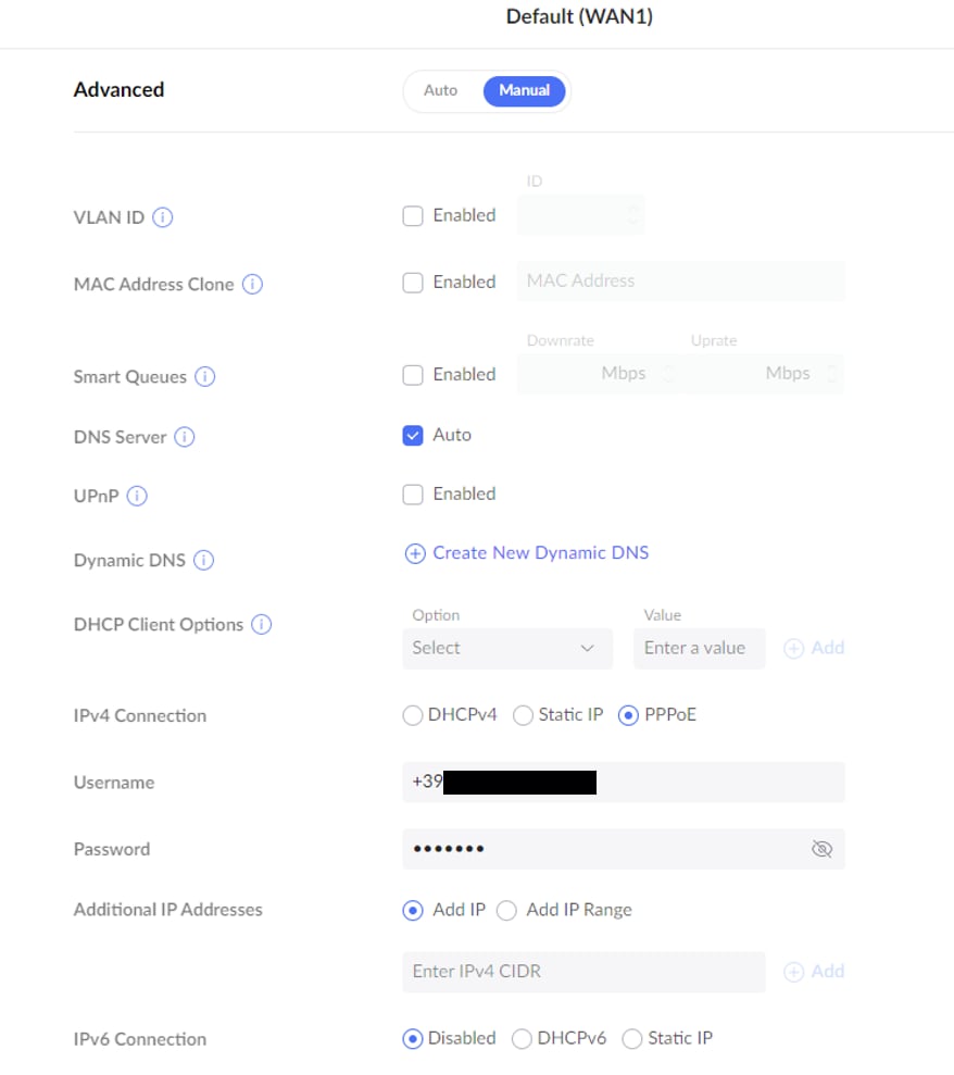

              NicoInve Di seguito alcuni dettagli... dimmi se sufficenti...
              UDM SE porta WAN 9 collegato prima alla porta LAN1 e poi alla porta LAN4/WAN del TIM HUB+
              Sull'UDM ho configurato la WAN 1 come segue:
              Sul TIM HUB+ ho spento il Wi-Fi e disabilitato praticamente tutto, soprattutto il server DHCP.
              Resta collegato solo il telefono tradizionale.
              Noti già qualcosa di diverso/strano?
