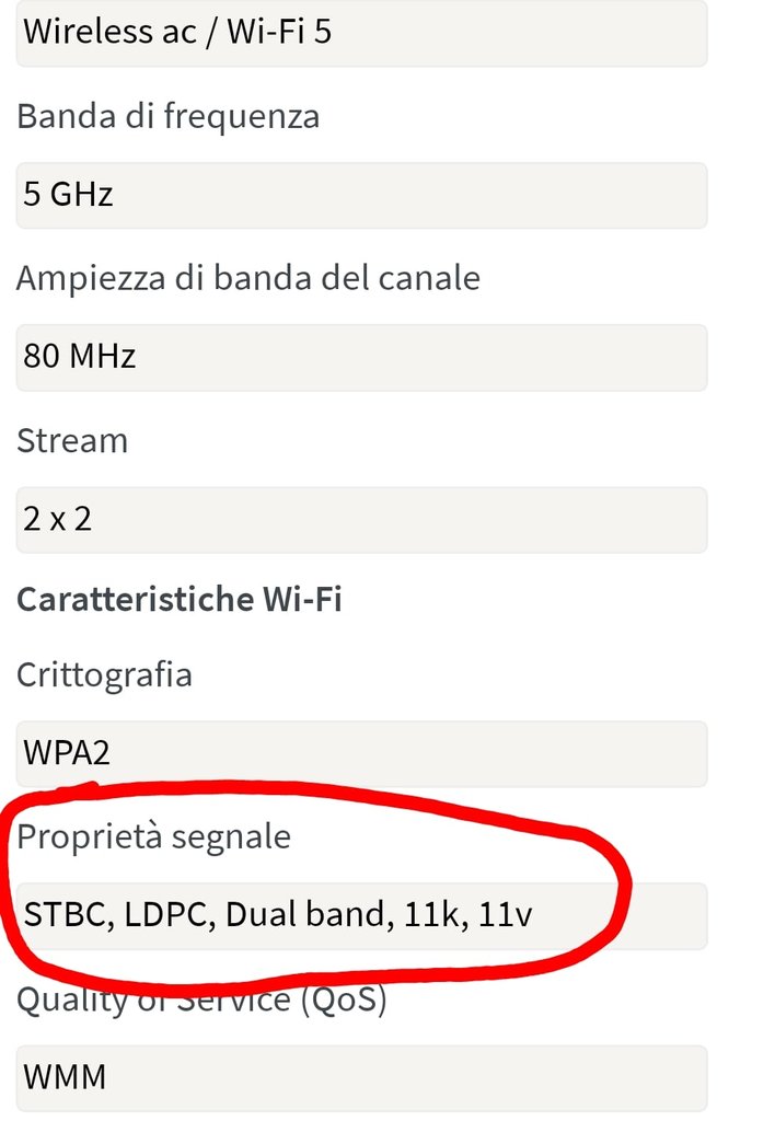

          Premetto che non sono espertissimo della materia sebbene abbia letto abbastanza, è la prima volta che sento che dei nodi mesh collegati via lan continuano a comunicare tra loro in wifi, uso un sistema mesh avm Fritz e ti assicuro che non è così, almeno nel mio caso. Io credo che ti basti un buon sistema mesh con dei clint che supportino il wifi roaming, in poche parole nella rete mesh viene suggerito al client il nodo col segnale migliore me in definitiva è il client stesso che decide se cambiare o meno, avrai qualche dispositivo che farà questo passaggio in modo coerente e trasparente mentre qualcun altro faticherà un po' di più.

          Ho tre nodi in mesh cablati di cui un vecchio 7490 e un vecchio 3490, ti metto la schermata di una connessione con uno Xiaomi pad 5, credo che supportino quello che definisci seamless roaming/fast, sarebbe strano che dispositivi più recenti siano inferiori
            Ludo21 uso un sistema mesh avm Fritz e ti assicuro che non è così,
            Probabilmente li avrai troppo vicini e il dispositivo non cambia essendo il segnale sempre "ottimale".
            Li ho anch'io collegati in lan e dopo tanti tentativi per una posizione ottimale, il cambio nodo è quasi istantaneo.
