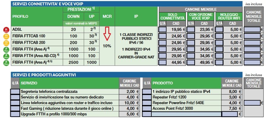

                                                Giusto per dire che anche Planetel offre 10% di BMG sulle offerte consumer , quindi alla fine di pagliacci ce sono parecchi per riagganciarsi al tuo discorso.
                                                Comunque non è “marketing” degli operatori, perchè è OpenFiber/FiberCop a rivendere questi profili con questi livelli di BMG, ed in certi casi sono anche più alti.
                                                Casomai ci sarebbe da interrogarsi del come facciano a garantirli, sul vostro scetticismo in tal senso sono d’accordo…

                                                  MiloZ anche Planetel offre 10% di BMG sulle offerte consumer , quindi alla fine di pagliacci ce sono parecchi per riagganciarsi al tuo discorso.
                                                  A parte che dare il 10% di BMG su offerte da primo prezzo mi suona strano, bisogna vedere i dettagli del contratto e dove li garantiscono; per dire nella propria rete dove fanno servizio passivo potrebbero anche riuscirci se non caricano troppo gli alberi, ma significa andare a mettere 16 clienti per albero come in area bianca OF per garantire 100M cadauno (o usare XGS-PON, ma la vedo più dura).
                                                  MiloZ Casomai ci sarebbe da interrogarsi del come facciano a garantirli,
                                                  Con i QoS e i CoS, ma significa che devono avere il controllo sottostante della disposizione clienti su ogni albero, perché il momento in cui le BMG promesse superano la capacità totale, non sono più garantite per definizione. 😉
                                                    [cancellato] Con i QoS e i CoS, ma significa che devono avere il controllo sottostante della disposizione clienti su ogni albero, perché il momento in cui le BMG promesse superano la capacità totale, non sono più garantite per definizione.
                                                    Infatti è nella pratica poi che ho qualche dubbio che riescano effettivamente a garantirle sempre, da un pò punto di vista tecnico non lo metto in dubbio.
                                                    [cancellato] A parte che dare il 10% di BMG su offerte da primo prezzo mi suona strano, bisogna vedere i dettagli del contratto e dove li garantiscono; per dire nella propria rete dove fanno servizio passivo potrebbero anche riuscirci se non caricano troppo gli alberi, ma significa andare a mettere 16 clienti per albero come in area bianca OF per garantire 100M cadauno (o usare XGS-PON, ma la vedo più dura).
                                                    Scrivono 10% in chiaro sul contratto, senza specificare (quindi includono anche FiberCop oltre che OpenFiber):
